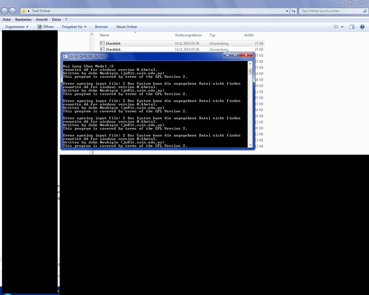

Hi,
wenn ich im Fenster auf 802 klicke kommt dort folgender Hinweis (siehe Anhang).
In der extrahierten dz kann ich den Ordner misc nicht finden; sonst sind alles Ordner vorhanden
Ich hab alles nach Anleitung gemacht und bis zum letzten Schritt stimmt alles....
was kann ich noch tun?
LG
Girlie

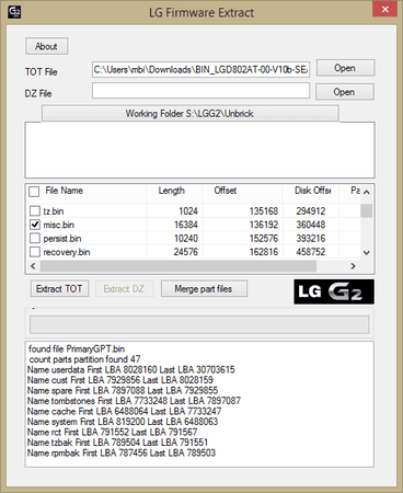

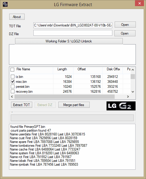

Ich habe das grad mal versucht, ich habe die misc.bin gefunden im Extractor.
Hast du die richtige HARDISK.EXE ausgewählt?
Die richtige Zahl im DOS Fenster eingegeben? 2 glaube ich für das D802?

Hi Freinet,
vielen Dank für deine Mühe
Misc hab ich gefunden
Richtige HARDDISK.EXE ausgewählt und die 2 eingegeben.Es kommt die gleiche Meldung wie oben.
Könntest du mir nochmals den Link aus deinem 1.Post schicken (Videoanleitung) Bei mir öffnet der Link nicht.
LG
Girlie
Hi freinet
1000000000000000 Dank :thumbsup::biggrin:
Jetzt hat es geklappt.LG G2 läuft wieder.:biggrin:
LG
Girlie
Reaktionen: freinet

Hi,
das ist teilweise "saudumm" gelaufen.
- Erstmal hatte ich bei der Umbenennung der Dateien einmal 2 Punkte eingefügt, z.B. aboot..bin ;
- dann hab ich einen anderen USB-Port und USB Kabel genommen
.........und dann klappte es.
War kein Fehler an den Programmen, sondern schlampig gearbeitet von mir; man ist eben immer ein bißchen aus dem Häuschen,wenn das Handy nicht läuft.......
LG
Girlie
