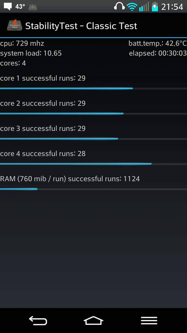

ich habe mir über clevertronic einen "Rückläufer" G2 gekauft. "Gebraucht wie neu". Seit gestern habe ich alles eingerichtet was bei einem Handywechsel ja auch immer sehr langwierig ist. Vorher hatte ich das S3.
Grundsätzlich bin ich zufrieden. Auffällig ist aber folgendes:
1. Bei dem benchmarktest habe ich doch schon weniger deutlich weniger Punkte als dort für das LG g2 im Durchschnitt ausgewiesen. Maximal 27.000 Punke. Das ist kein Problem, damit kann ich leben ;-)
Wie seht ihr das?!
Was mir allerdings "Sorgen" bereitet ist die Tatsache, das das Gerät im oberen Bereich, also um die Kameralinse herum heiß geworden ist. Das Gerät hat sich nicht abgeschaltet wie bei anderen,!!! sondern einfach nur heiß geworden, bzw. weist eine deutliche Wärmeentwicklung auf.
Da ich mein G2 ungern herumschicken würde : Kann man anhand der IMEI Nummer irgendwas festellen (z.B. ob diese Produktionsnummern irgendwie betroffen sind)? Habe eine ähnliche frage bisher unbeantwortet im LG Forum drin.
UND das Eregbnis des Stabilitest (aus dem Playstore) nach 30 Minuten Dauerbelastung. Die Temperatur wird doch schon recht schnell erreicht, sinkt aber auch schon ziemlich flott danach wieder. Das alte Samsung weist übrigens ziemlich genau die gleichen Temperaturen auf.
Würdet ihr es zurückgeben oder mache ich mich verrückt? Morgen teste ich mal das Navi. Softwareupdate habe ich heute auch gemacht
Ich habe einfach keine Lust ein mangelhaftes Gerät zu behalten, dafür habe ich zu lange dafür gespart!
Vielen Dank und viele Grüße
Olli

Alles im ramen! Das s4 erhitztsich stärkerund schneller :) das dürfte ja bei dem s3 ganz ähnlich sein ;)
Meing2 erreicht imdurchschnitt 30ooo antutus fürs ego einmal gut gekühlt ausdem kühlschrankheraus testen und gut. Ergo schnutz piep egalläuft ehalles wie geschmiert wirst sehen ;)
Reaktionen: Ollli33
das g2 müsste ja auch einen "Eco Modus" haben und wenn der aktiviert ist, dann dürfte es auch nicht so viel erreichen
was einfach das "Problem" ist die herunter Taktung bei höheren Temperaturen (statt 2,2Ghz hat man halt dann "nur" 1,8-1,5 Ghz) ;)
