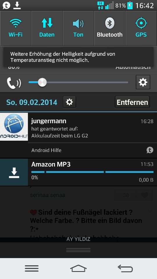

Das Handy kann im 2G oder 3G Betrieb laufen. Es gibt 3 Optionen, nur 2G , nur 3G oder 2G/3G automatisch. 2G bedeutet es kann sich nur im GPRS oder EDGE eingebucht werden (bedeutet langsame Datenübertragung im Mobilfunknetz, ist aber stromsparend) , 3G bedeutet UMTS oder HSDPA (ist schnell, kostet aber mehr Energie). Wenn man eine LTE fähige SIM hat, kann sich das G2 auch ins LTE einbuchen (4G, die zur Zeit schnellste Mobile Dazenverbindung). Die WLAN Geschwindigkeit wird dadurch nicht beeinflusst (ist ja keine Mobilfunkverbindung) . Die Einstellungen findest du unter "Einstellungen" -> "Tethering & Netzwerk" -> "Mobile Netzwerke" -> "Netzwerkmodus" . Wenn ich lange unterwegs bin und nur den Messenger wie Whatsapp nutze, stelle ich immer auf 2G Betrieb. Meine Displayhelligkeit ist konstant bei 42% . Komme sehr gut über den Tag und habe meist so 30 % Akku wenn ich's Handy gegen 22 Uhr ans Ladegerät stecke. Allerdings erhalte ich diese Werte nicht beim zocken. Mein Gerät wird unter Last auch sehr warm, kein Wunder wenn sich der Prozessor bis 75 Grad aufheizt. Evtl steigt der Wert im Sommer sogar noch. Das Display kann aufgrund der Wärmeentwicklung nicht auf 100% betrieben werden wenn ich längere Zeit (20 Min und länger ) Asphalt 8 zocke.
