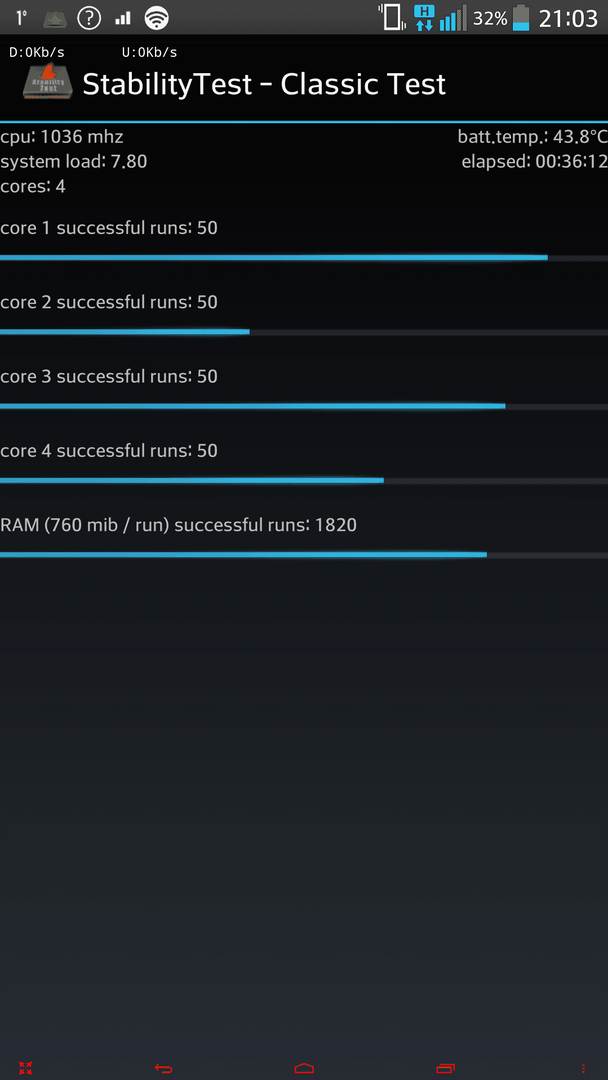

Wärt ihr bitte so nett bei normaler Umgebungstemperatur (21 - 23 Grad Celsius) folgenden Stabilitätstest (1. Punkt "Classic Stability Test") für ca. 15 - 20 Minuten durchzuführen (root ist für den Test nicht erforderlich):
https://play.google.com/store/apps/details?id=com.into.stability&hl=de
Erhitzt sich euer Akku auch auf ca. 39-40 Grad Celsius (kann man innerhalb der App rechts oben ablesen). Lässt sich bei dieser Akku-Temperatur eure Displayhelligkeit auch nur noch auf max. 75% einstellen? Drosselt sich eure CPU auch bis hinab zu 1036 MHz (kann man auch innerhalb der App links oben ablesen)?
Danke & Gruß, Kandaules
Welchen PVS Bin Level hast du? Mein G2 hat PVS=2
hab auch PVS 2
Hast du den Eindruck das G2 wird bei 43 Grad Akkutemperatur gut warm oder schon heiss?
nicht sonderlich wärmer als das Galaxy S3 wurde, aber dass mit der Helligkeitsdrossel stört mich.
