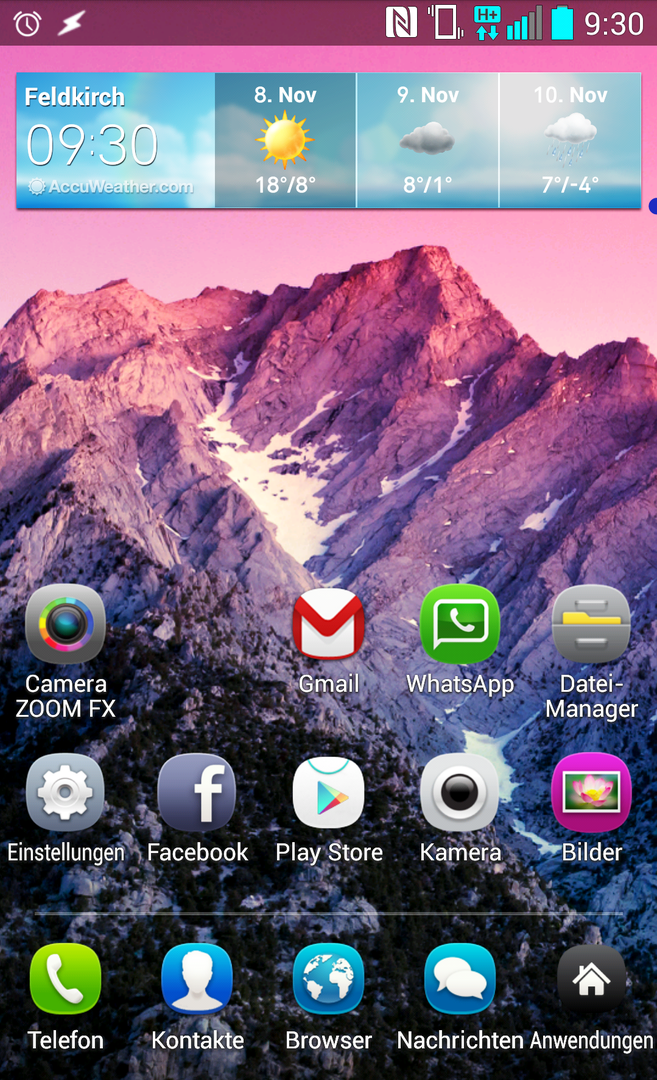

H+ unter A1 gesichtet!
Bei mir funktioniert das, aber nur auf manchen Spots.

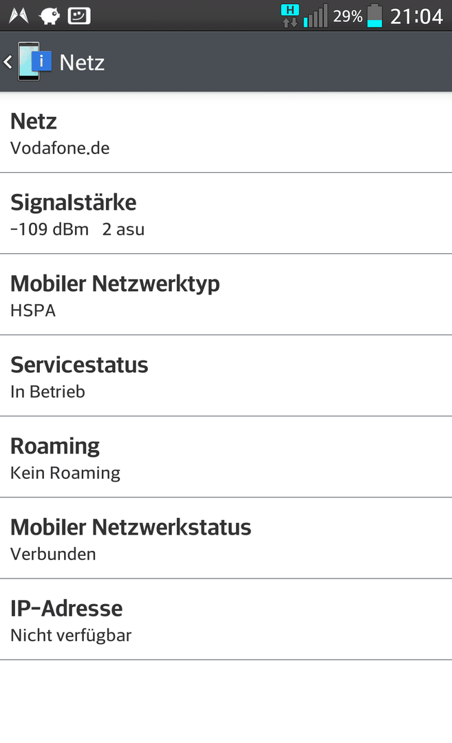

Nachvollziehbar wenn man nen download startet und dann unter Telefoninfo / Netz schaut. Dort steht dann HSPAP. Das Statusleistensymbol bleibt jedoch H
Richtig. Man hat H+ aber eben nur das H Statussymbol. Ich finde es nicht schlimm. Hauptsache ich hab überhaupt Empfang :D

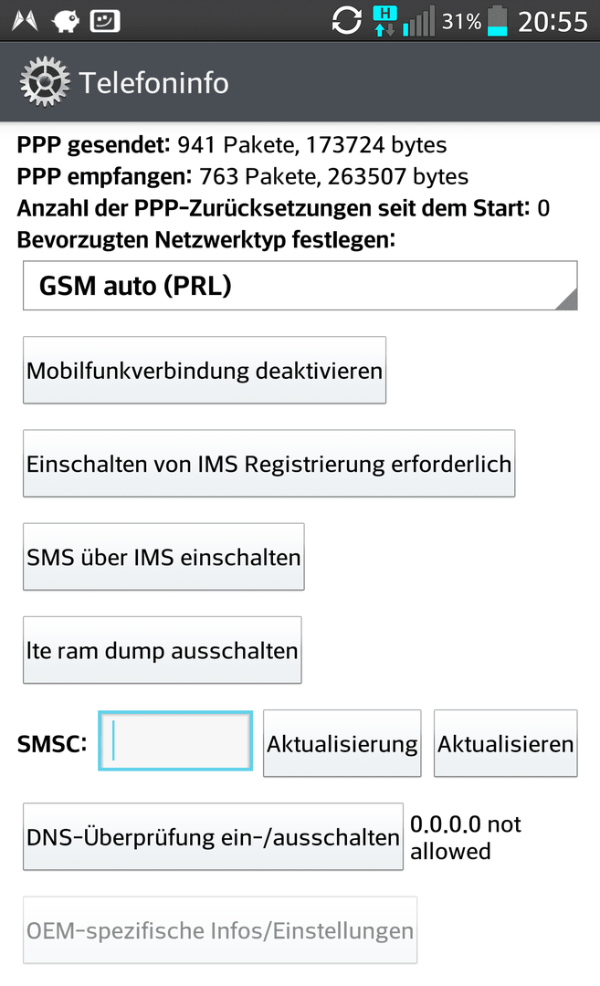

Bei mir sieht es so aus.
Kann man hier vielleicht etwas ändern?
