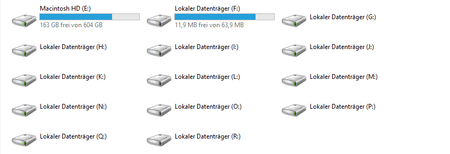

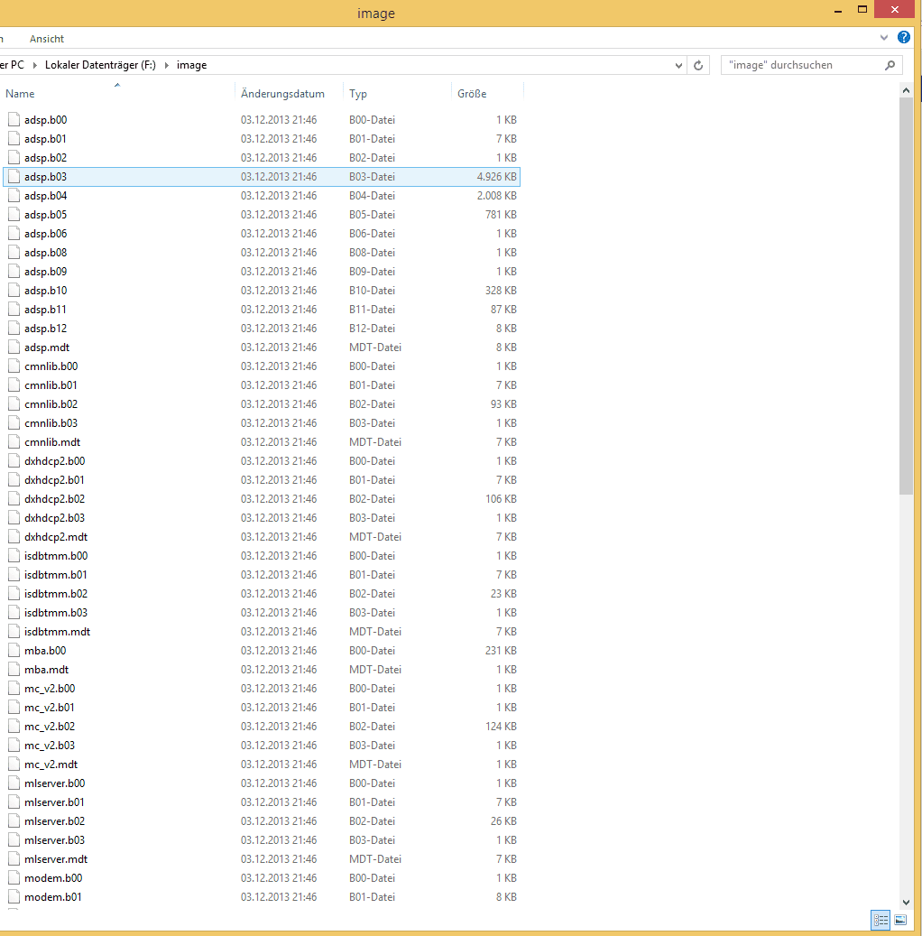

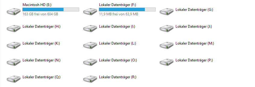

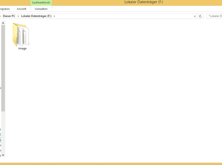

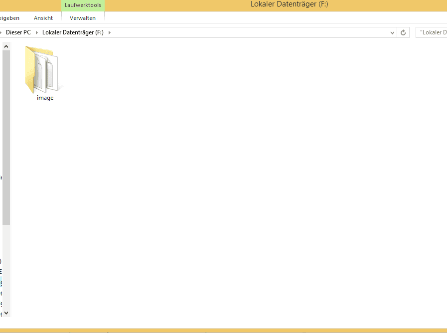

Ich wollte auf den TWRP 2.6.3.3 updaten um CM 11 zu installieren und habe es nach dieser Anleitung gemacht mit dem Terminal Emulator [RECOVERY] [new|old bl] TWRP 2.6.0.0 touch recovery [2013-07-23] - xda-developers
nach dem reboot in Recovery geht nichts mehr ich habe schon jegliche Tastenkombinationen ausprobiert und bekomme nur einen beleuchteten Bildschirm.
Wenn ich es an meinen Computer anschließe bekomme ich viele Datenträger angezeigt aber nur auf einen kann ich zugreifen wie in den Anhängen
kann ich mein Handy irgednwie retten?
Danke schonmal im vorraus.

Hmm,entweder du hast versucht das Recovery vom Optimus 2x aufs G2 zu flashen,oder du bist hier im falschen Unterforum.
Welches Phone hast du denn jetzt?
