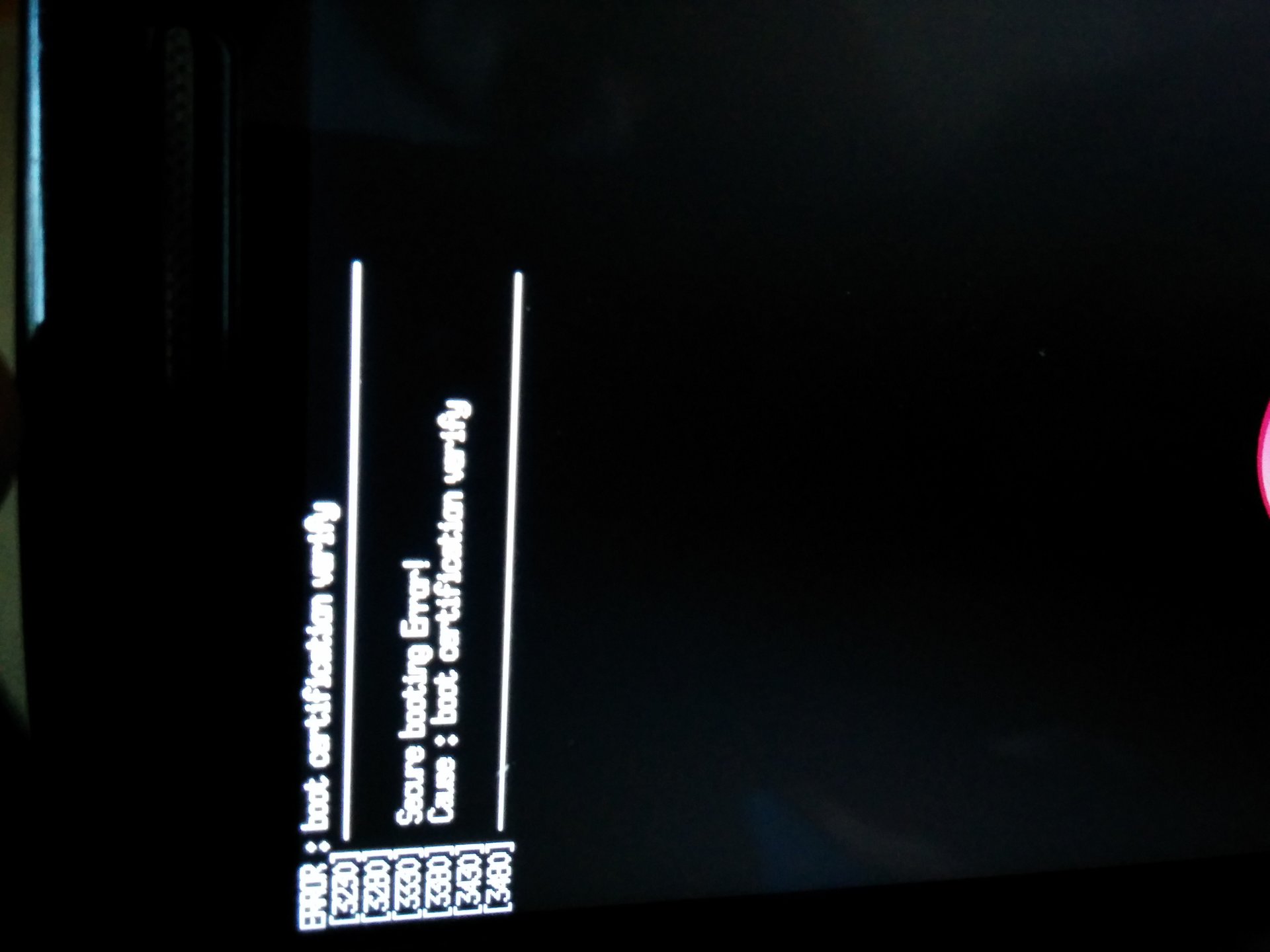

hey Leute,
Ich weiß ich bin kein Erfahrener Nutzer und vermutlich poste ich auch an der falschen Stelle. Also schon mal für sämtliche Regelverstöße im Voraus sry.
Also mein Problem lässt sich im angehängten Bild erkennen.
Man kann nicht booten. Es bleibt beim LG Logo und dieser Meldung.
Kein Downloadmodus oder Recoverymodus möglich.
Der Fehler im Kontext:
Habe nach dem ich von CM wieder auf die originale KitKat Firmware zurückgegangen bin (D80220b oder so) das Gerät mit iOroot 25 gerootet. Soweit hat alles funktioniert.
Heute kam ein Update über den LG Software Updater heraus. Ich habe das über OTA installiert. Dann hat der neu gebotet und blieb bei diesem Stand.
Bitte helft mir, das ist echt ärgerlich. Mein Mac kann das Gerät auch nicht erkennen. Wenn ich es anschließe, wechselt der sekündlich zwischen entfernt und gemountet.
Danke,
LG Aaron
Edit: Vlt. sollte man hinzufügen, dass nach dem erscheinen des Bootscreems, der Bildschirm schwarz wird, aber die Hintergrundbeleuchtung abbleibt. Also das Gerät an zu sein scheint. Und ich krieges auch nicht aus.
Ne komme ich scheinbar nicht rein. Sonst hätte ich über das Supporttool neu geflachst.

TobiH8 schrieb:
Ersteres wirdnicht funktionieren weil mein LG G2 nicht mehr auf dem PC erkannt wird, es erscheinen einfach ganz viele Wechseldatenträger die sich aber nur Formatieren lassen.:sad:
Zweiteres wird ebenfalls nicht funktionieren da sich der Downloadmodus nicht einschalten lässt :ohmy:
Hilfe bitte bin total am verzweifeln :crying:
@TobiH8: Danke für deine Links. Aber es funktioniert leider beides nicht. Mein Smartphone wird ja vom PC nicht erkannt -.- Und bei Anleitung zwei brauch man den Downlaodmodus.
Zum Thema PC Erkennung:
Auf meinem Mac: Wenn ich Parallels für Windows an habe, dann erscheint jede Sekunde neu die Frage ob ich mit dem Mac oder Windows verbinden soll.
Auf meinem normalen PC: Wird als USB Controller im Geräte-Manager angezeigt. Name: QHSUSB_BULK.
Edit:
kleines Update: Bin gerade in das Factory Redet Menü gelangt. Soweit ich weiß, galant man darüber früher ins Recovery. Als ich alles bestätigt habe und der ins Recovery (das es auch eigentlich nicht gibt) booten wollte, hat der wieder den Boot Certification verify error angezeigt.
Und genau so soll es doch sein, damit diese Anleitung funktioniert (zumindest die erste)?!
Und wie im anderen Thread: Es ist alles richtig, wenn das G2 nur noch als ein Haufen von 32 Wechseldatenträgern funktioniert und mit dem PC kommuniziert.
Einfach eine Linuxdistribution starten und der Anleitung folgen.
