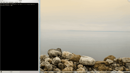

Also richtig müsste der Befehle so lauten: adb push /C:/users/Yannick/Downloads/und/der/Restpfad/name.zip /sdcard/
Schaut bei Dir nach fehlenden Leerzeichen aus. Wenn's dann nicht geht, dann liegt das wahrscheinlich am installierten adb und eher weniger am G2. In der Recovery bist Du am G2 aber schon beim ausführen und sideload ist nicht ausgewählt, oder?
Ehm wie meinst du beim ausführen? ich bin im start menü also nirgends drinn
und bei adb bin ich einfach auf den adb ordner mit shift+rechtsklick und dann auf eingabeaufforderung hier öffnen.
Sry wenn ich grade nicht durchsteig ich bin im adb gebiet recht neu ^^
Ich habe ehrlich gesagt keine Ahnung von Windows... ;)
Dir muss jemand anderes bei adb unter Windows weiterhelfen. Tut mir wirklich leid.
Unten im Anhang siehst Du, warum ich das sage. ;)
