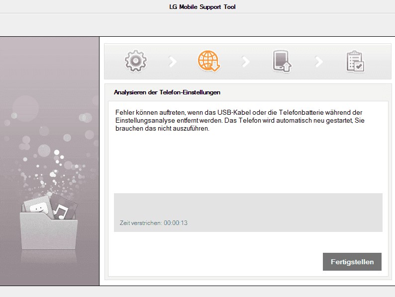

Bei mir kommt immer nur das Fenster wenn ich das mache

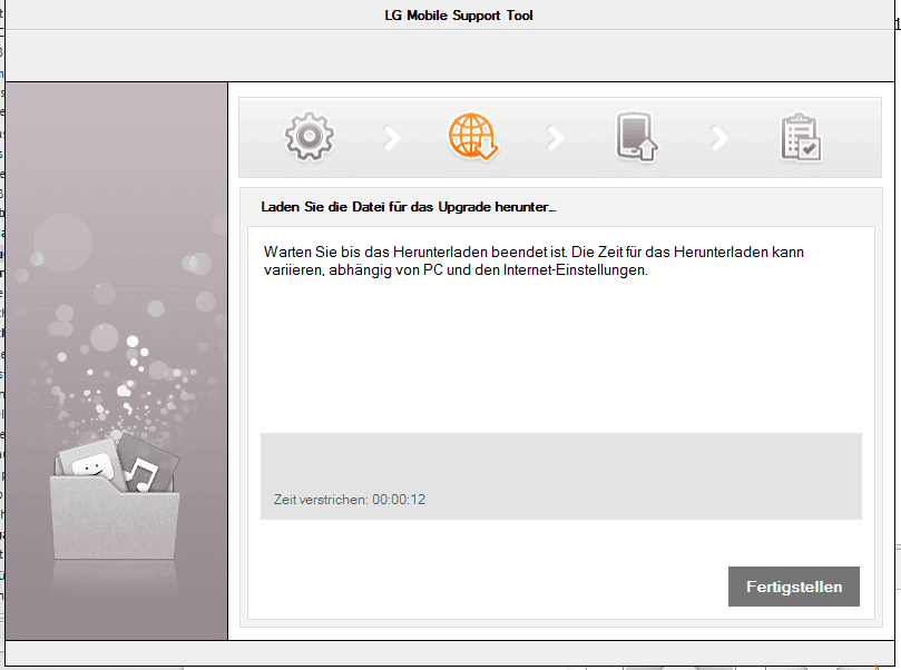

Sind alle Treiber korrekt installiert? Befindest du dich auch im Download Modus?
Ja alle Treiber sind installiert und ich bin im Downloadmodus.
Das Flashtool brauche ich doch dafür nicht odeR?
Das sieht so aus als würde er das upgrade nicht herunterladen
Bei mir hat das Herunterladen mehr als 30 Minuten gedauert.
ah okay danke, dann warte ich mal bis das fertig ist. Danke
Der ursprüngliche Beitrag von 12:37 Uhr wurde um 12:41 Uhr ergänzt:
Hat sich bei dir auch gar nichts an dem Balken bewegt? Das steht jetzt schon locker 20 Minuten an der selben stelle
Nein eigentlich ist irgendwann ein Fortschritt zu erkennen, irgendwas ist bei dir falsch. Hast du kein Backup mehr von deiner Stock?
Versuch mal einen anderen USB Port, zeigt das G2 irgendwas an? Also COM15 oder so?
Nein das LG zeigt nichts an. Der download läuft ja auch auf dem PC.
Ich glaube ich installiere das Proramm mal neu
Deinstallier alles mal neue, hast du die LG Suite auch installiert? Wegen den Treibern.
Ich habe das handy jetzt neu gestartet, ebenso das Support Tool. Jetzt sagt er wieder warten sie bis das herunterladen abgeschlossen ist. Wo genau sieht man denn den Fortschritt des downloads ?
