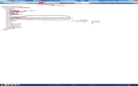

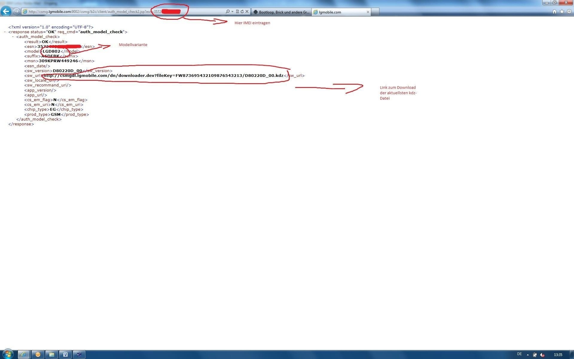

Hallo Creatin,
du hast aber auch die zu deinem Gerät passenden Firmware heruntergeladen, oder?
Sprich, weißt du ob du ein D802 oder ein anderes Modell hast?
Die von Dandelion2005 verlinkte Seite funktioniert einwandfrei. Du musst einfach nur bei "deineIMEI" auch wirklich deine IMEI-Nummer einsetzen. Und dann kannst du dort auch die aktuelle für dein Gerät entsprechende KDZ-Datei herunterladen. Einfach den dort angezeigten Link kopieren. Und mit der Datei probierst du es dann noch mal.
Wenns immer noch nicht klappt, meld dich :)
Schöne Grüße
Seppl
Schöne Grüße
Seppl
aaaaaah... jetzt blick ich, dass ich die IMEI Nr. im link direkt ergänzen muss... dachte, da öffnet sich n Formularfeld, wo ich die dann eintrage...
werde ich heute abend testen... und dann sehen, ob ich die richtige Version benutzt hatte... werde mich wieder melden...
einstweilen vielen Dank an alle! ;)
