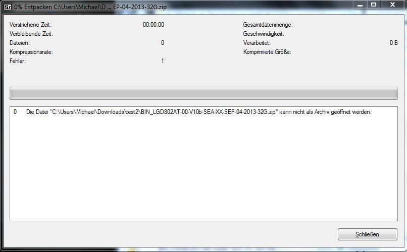

also ich habe das jetzt probiert mit verschiedenen ROMS und mit verschiedenen Extractors aber ich bekomme die Dateien einfach nicht raus. Dann habe ich mir die einzelnen Dateien aus dem Netz gezogen und dann probiert und es hat auch nicht funktioniert. Das lag alles bis jetzt noch am PC also kannst du mir da vielleicht nochmal helfen?
Das kommt wenn ich versuche die Rom zuentpacken.

Ich habe jetzt nochmals versucht die zip datei mit dem Extractor zu entpacken aber es passiert einfach nix mehr. Also es verändert sich im Fenster nix.
Wenn ich mich recht erinnere, dann NICHT die ganze Rom extrahieren. Nur die genannten Dateien.
Rom einlesen, gewünschte Dateien markieren zum extrahiert, fertig.

Ich wollte ja die Datei einlesen aber das Programm reagiert nicht also tut einfach nix

Sooo, habe die Rom zip runterladen können und auch einwandfrei entpacken und mit dem LG Extractor die tot Datei öffnen können.
7-zip Version 9.22beta.
Ok da probiere ich es dann nochmal an einem anderen PC aus
Vielleicht war der Download kaputt?
Möglich. Ich versuche es einfach auf einem anderen PC nochmal nur die Rom braucht ja Stunden durch den Server.
