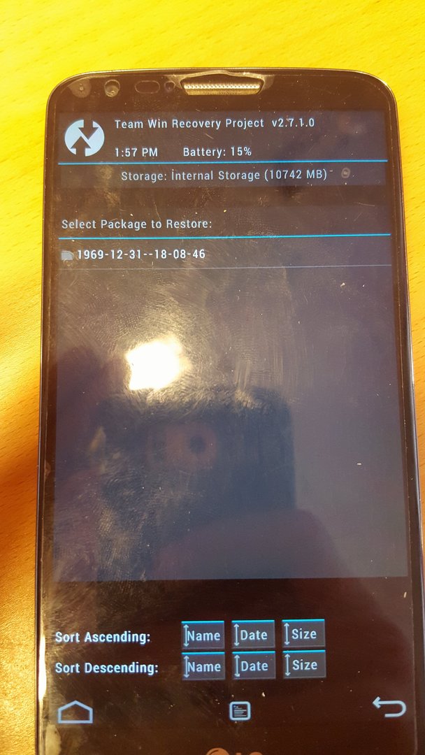

Folgende fragen hab ich
1. siehst du ob das ein funktionierendes backup ist? Folgendes hab ich im restore ordner (siehe bild)
Dann würde ich das einfach restoren dann müsste das handy doch wieder gehen oder?

1. Ich sehe nicht, ob das vorhandene Backup funktioniert. Probier's aus, es kann eigentlich nichts kaputt gehen!
