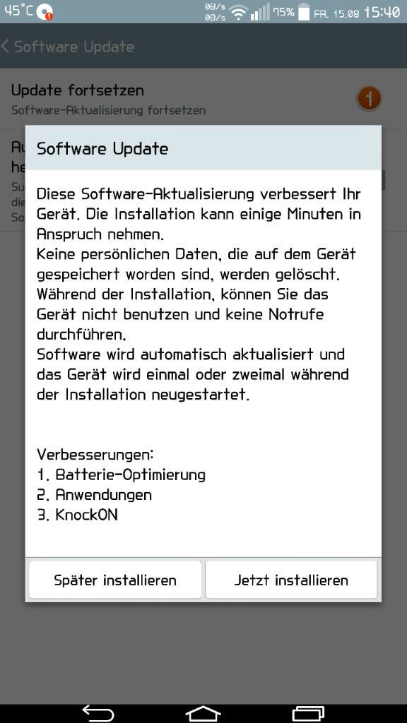

es gibt wieder ein neues Update, ich habe im moment die 10g drauf und habe heute ein neues Update angeboten bekommen mein G3 ist von Amazon 32gb black titan hier ein Screenshot

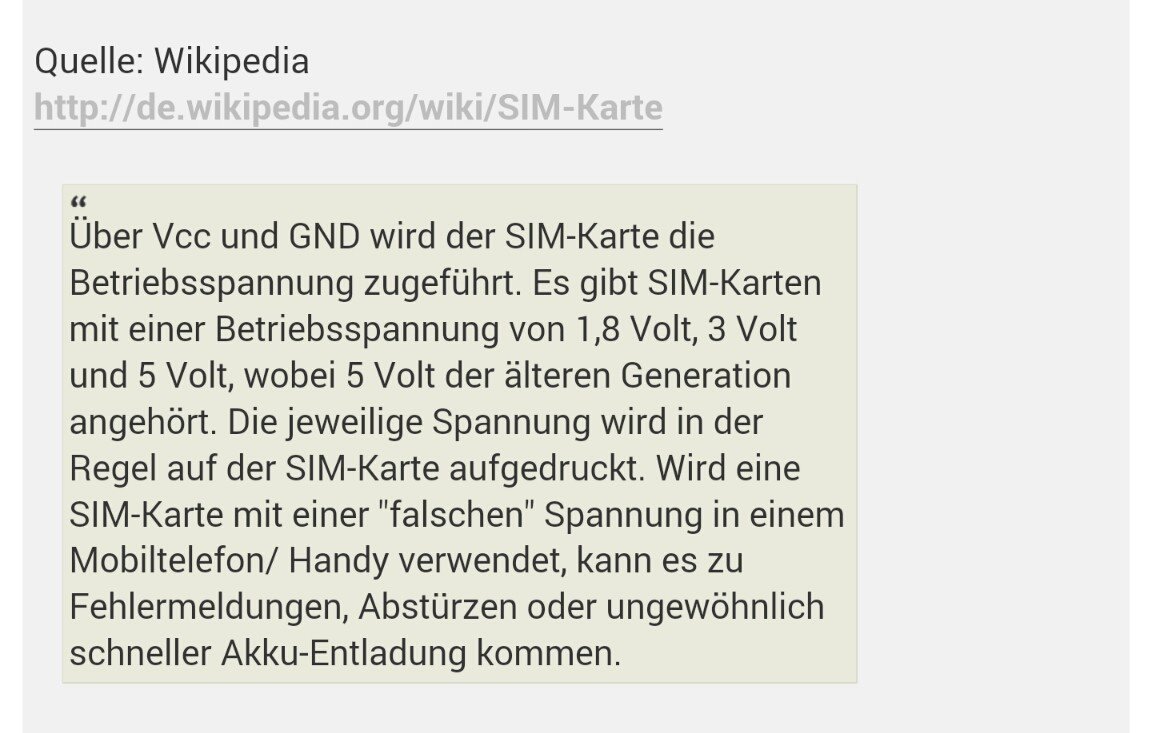

Nur mal so als Tipp, einige Handys haben Probleme mit bestimmten SIM-Karten Typen bzw. mit Speicherkarten. Dies hat zufolge das dass Handy spontane reboots macht. Bei denen die das Problem haben würde ich raten mal das Handy ohne SIM und ohne Speicherkarte ein Tag lang zu testen ... Sollte das Handy trotzdem von alleine neustarten liegt meiner Meinung nach ein Hardware defekt vor und ist mit Software Updates nicht zu beheben.
LG Musso
