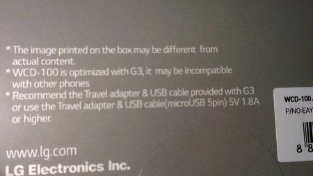

Also so wie ich das verstanden habe, steht es in der Anleitung 1.8 A oder höher. Wo steht es 1.5-2.0A? Ich benutze ein 2.1A Netzteil von Philips, weil das billig Teil von LG mich mit seinem Brummen in der Nacht wahnsinnig macht. Damit habe ich keine Probleme, oder sind die 2.1A zu viel? Ich dachte das ist die max. Stromstärke, die das Netzteil aufbringen kann, wenn es aber nur z.B 1.8 A benötigt werden, dann werden nur die 1.8A abgegeben.
Da mein LG momentan in der Reparatur wegen der GSM Störgeräuschen ist, hoffe ich, dass ich danach keine Probleme bei dem Laden habe ;-)
Da steht es "5V 1.8A or higher
