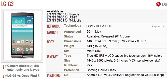

danziger schrieb:
Tut mir Leid diesmal liegst Du falsch :)
Meines habe ich im Oktober gekauft, KitKat war drauf.
gsmarena.com:
... und Wikipedia:
Meins ist von November und hat 4.2 Dein Screenshot ist nur Verkaufanzeige von Händler
Android 4.2.x (Jelly Bean) lief NIE auf dem LG G3! Bei Markteinführung wurde es bereits mit Kitkat (4.4) ausgeliefert!
