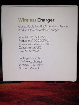

Es ist nervig das ewige an und aus...
Hab mir eins aus China bestellt.
Schaltet nur beim laden ein, wenn das Handy voll geladen ist, schaltet es auf Erhaltungsladung. Bleibt immer auf 100%, das Display bleibt aus. Die ganze Zeit.
Zufällig Glück gehabt?
5.0, V20e.
Erhaltungsladung ist nix für Li-Akkus. Das Ladegerät müsste abschalten und erst wieder laden, wenn der Akku auf 95 - 90 % runter ist. Deswegen fragte ich mich, ob die oben zitierte Auskunft korrekt ist.
Am Kabel macht es ja nichts anders. Läd auch bis 100% und bleibt.
Warum das so ist, keine Ahnung. Vielleicht liegts am Ladegerät, oder es läd immer 100%. Wie schon geschrieben, made in China. Standart? LED schalten zumindest von Rot auf Grün wenn voll.
