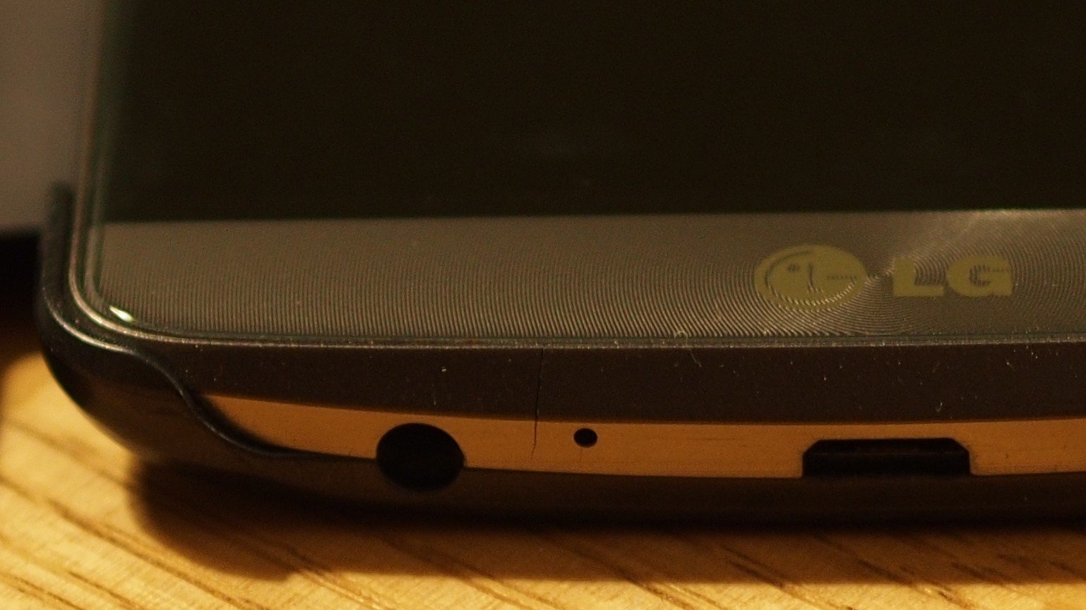

habe bei meinem fast 10 Monate alten G3 jetzt auch zufällig einen Riss festgestellt. Dieser befindet sich aber nicht direkt am Mikrofon, sondern daneben.
Jetzt habe ich ein Schutzglas auf dem G3. Wird jetzt der Rahmen mit Glas als eine Einheit getauscht oder würde ich mein Display inkl. dem aufgebrachen Schutzglas wiederkriegen?
viele Grüße

Nein es wird das Glas mit getauscht.
Ist wohl eine Einheit oder so
Reaktionen: casimero
Schutzfolien werden meist eh zur Prüfung des Display auf eventuelle Beschädigungen entfernt in der Werkstatt.
Und ja, das Modul wird komplett getauscht, Original Tausch Teile von LG sind komplett. Also LCD, Touch und Rahmen sind dann komplett neu.

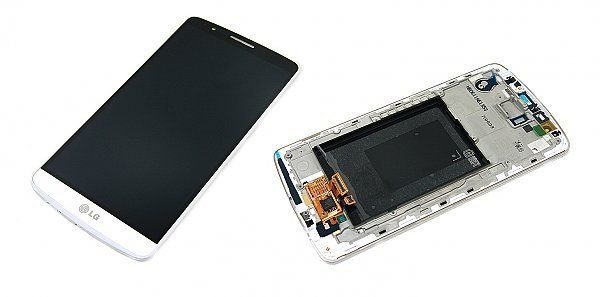

Ach so...das Teil wo der Aufkleber drauf ist gehört also zur Displayeinheit bzw. dem Rahmen den die tauschen? Hab das Gerät noch nie zerlegt gesehen.
Ja, die Aussparung in die dieser Aufkleber geklebt wird gehört zu den kompletten Modul.
Hier sieht man das gut:

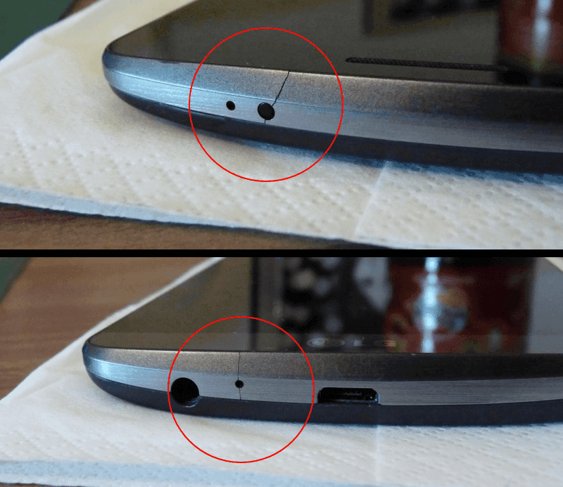

Ich hab heute Vormittag auch mal mein G3 zur Reparatur eingeschickt. Hatte oben und unten einen Riss im Rahmen (siehe Bild).
Ich selbst hab das Gerät erst vor 4 Wochen von einem Arbeitskollegen inkl. MediaMarkt-Rechnung erworben (Kaufdatum: 07.2014), ihn störten die Risse nicht :blink:
Bin mal gespannt wie lange es dauert :smile:
