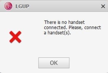

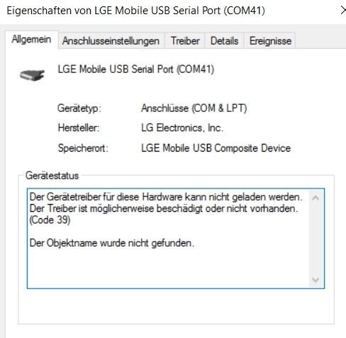

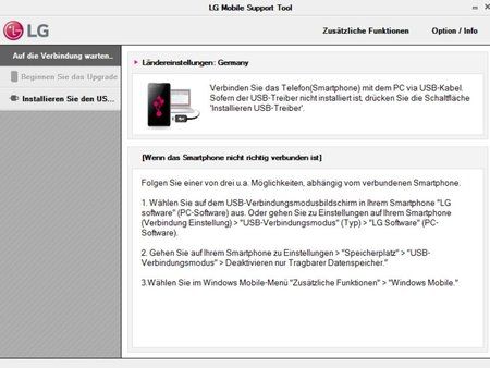

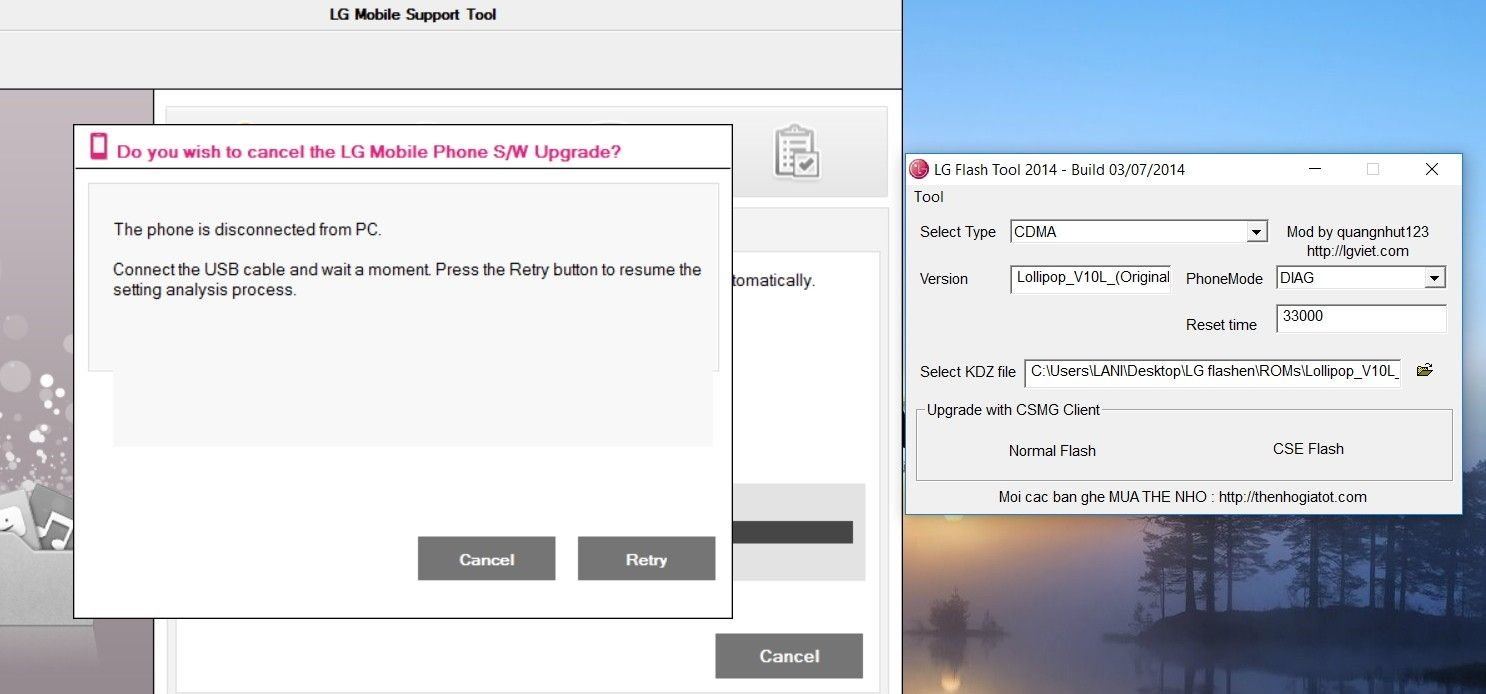

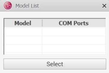

Handy wird nicht mehr erkannt
Bitte ein wenig präziser :) wobei wird es nicht erkannt? Von dem LG Flash Tool
Am besten schaue dir die Fotos an

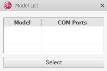

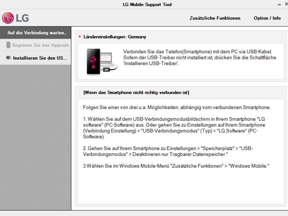

Hat leider alles nichts gebracht
Im PC-Gerätemanager wird jetzt auch unter "Modems" und "Anschlüsse" ein gelbes Dreieck beim G3 angezeigt.
Akku raus nehmen und nochmal in den Download Modus gehen
Hat nichts gebracht.
Habe nun nochmals die LG-Treiber installiert und konnte jetzt mit dem LG Flash Tool neu flashen.
Reaktionen: deckel
Ok immerhin :) (Y)
