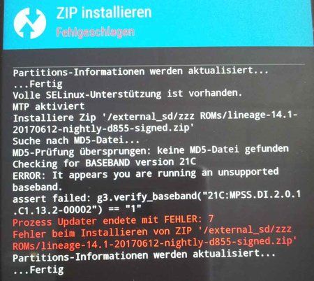

Bin jetzt wieder soweit gekommen, um die Lineage ROM zu flashen.
Wie auf dem Bild zu erkennen ist, erfolgt immer wieder der gleiche Fehler.
Egal, welche Version ich flashen möchte.
Woran kann das liegen?
Bei CM 12.1 ist das kein Problem.
Habe auch die neuste TWRP-Version drauf.
CM 14.1 Nightly funktioniert auch nicht.

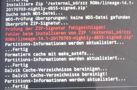

Habe nun mal die "ZIP-Signaturprüfung" mit eingeschlossen und da gab es folgenden Fehler (siehe Bild)
Vielleicht hilft euch das ja weiter, um mir zu helfen?!

Es kam immer wieder der Fehler 7, bis ich mal die ZIP-Signaturprüfung mit ausgewählt habe.
Dann kam der andere Fehler (siehe Beitrag 44).
Ich hoffe, dass ich damit deine Frage beantwortet habe.

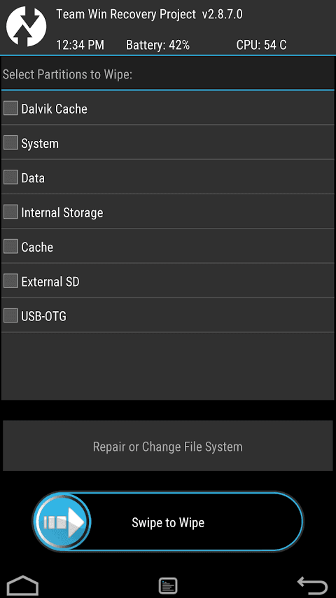

4: Advanced Wipe das hier markieren: Dalvik cache, Cache, system, Data ... und nicht mehr!

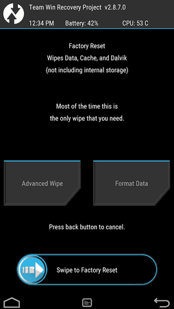

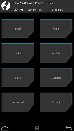

Dumme Frage :blushing: ich bin ja noch nicht so mit den Fachbegriffen bewandert, aber was bedeutet Wipe? (Nr.3)
1.png 2.png 3.png öhm das solltest du als auswahl haben wenn du twrp startest ... rechts neben Install...
(bedeutet "säubern"
(bedeutet "säubern"

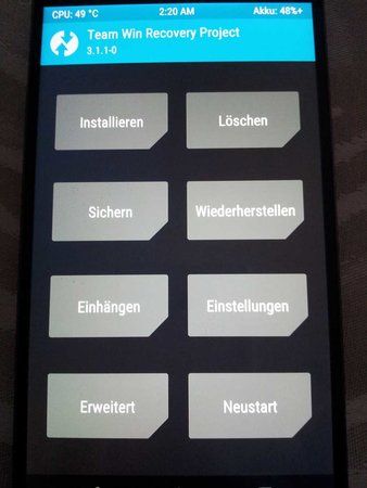

Äh...steht bei mir nicht
woher hast du dein TWRP???
OKAY is halt bei dir auf deutsch :) Also auf löschen :)

Installiere mal die TWRP version die ich hab
twrp-2.8.7.0_d855-bumped.zip
nach dem wipe das modem geflashed?

da ich mir nicht sicher bin ob du mein letzter edit mitbekommen hast
Reaktionen: Ulii
Nein, hatte ich nicht gelesen.
Es hat geklappt :thumbsup:
D A N K E ! ! !
