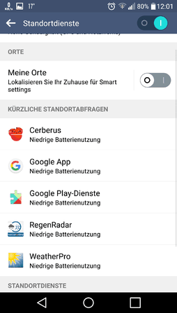

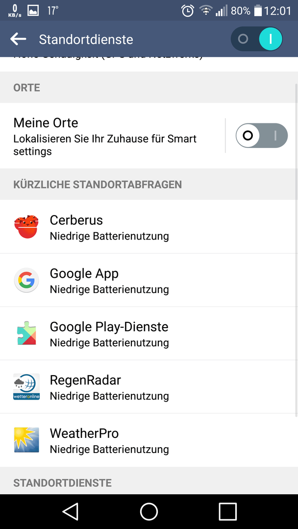

Bei mir zeigen sich unter Einstellungen --> Standort eigentlich immer nur 3 Apps (Google App, Google Play Dienste und News& Wetter), die auch wenn das Problem gerade akut ist, nur mit niedriger Batterienutzung angezeigt werden.
Einen Hardwaredefekt ist es definitv nicht, wenn das GPS funktioniert.
Dass das GPS zu oft ungewollt an ist, ist ein Softwarefehler.
"Google Play" steht bei mir gar nicht in der Liste, sondern nur "Google App" und "Maps".

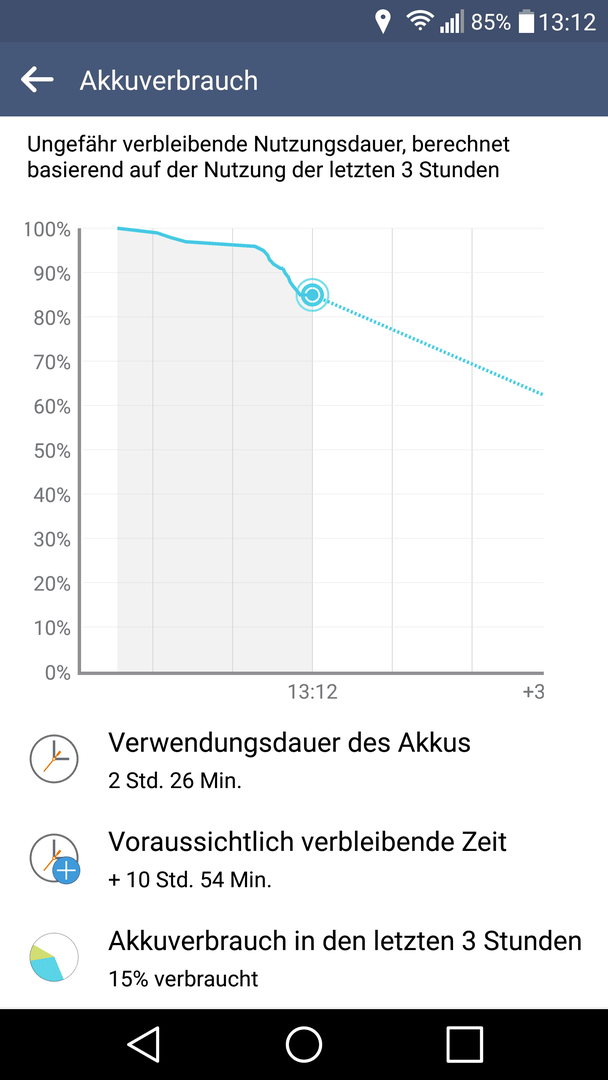

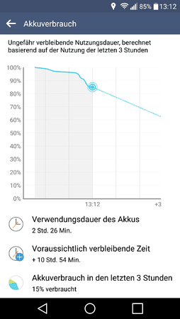

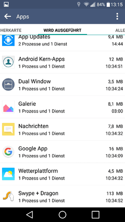

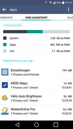

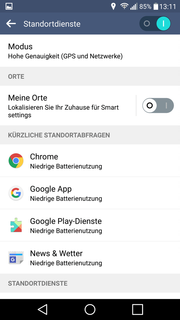

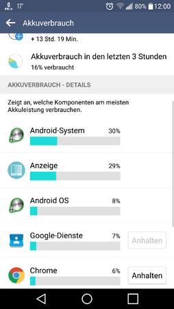

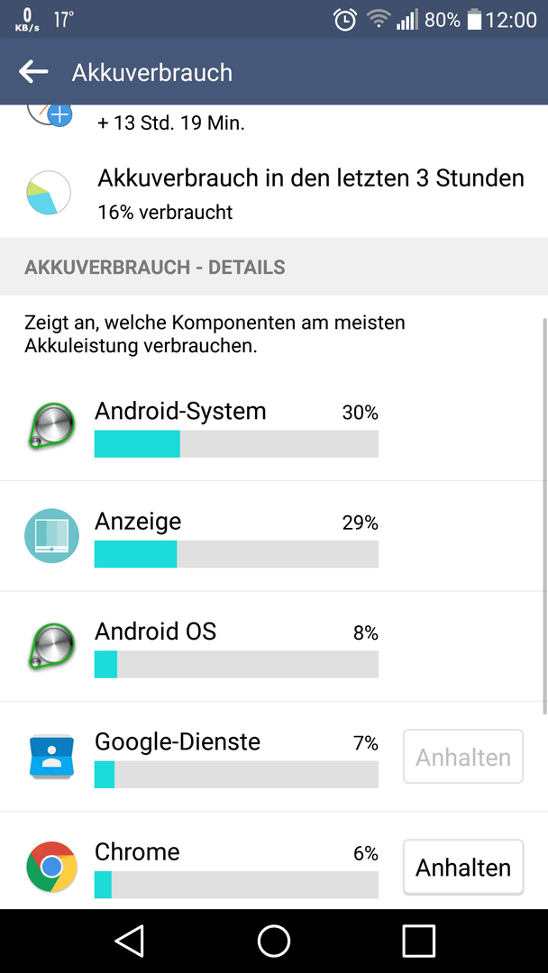

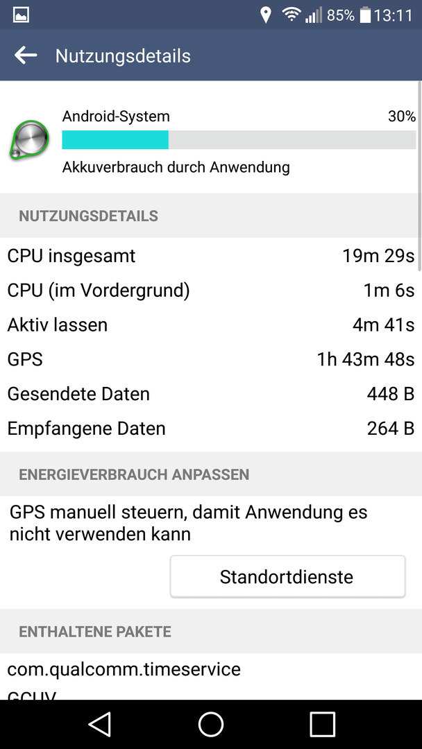

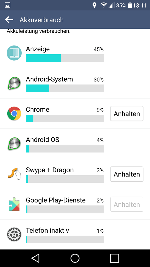

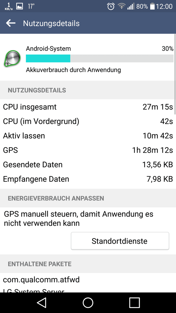

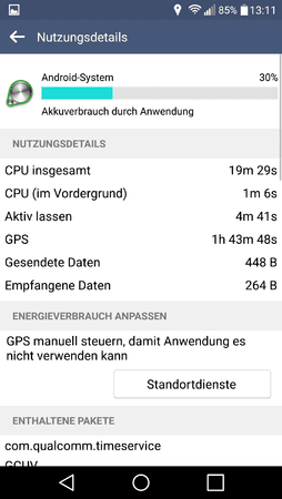

Übrigens habe ich das Problem gerade wieder (Android System bei 31%, GPS seit 1,5 Stunden ununterbrochen an, obwohl ich nur Chrome nutzte und sonst alles geschlossen ist... ) Was könnte ich denn in diesem Zustand sinnigerweise noch prüfen?

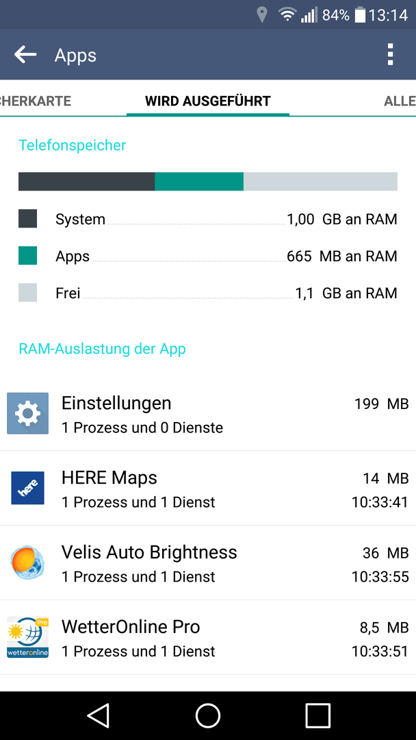

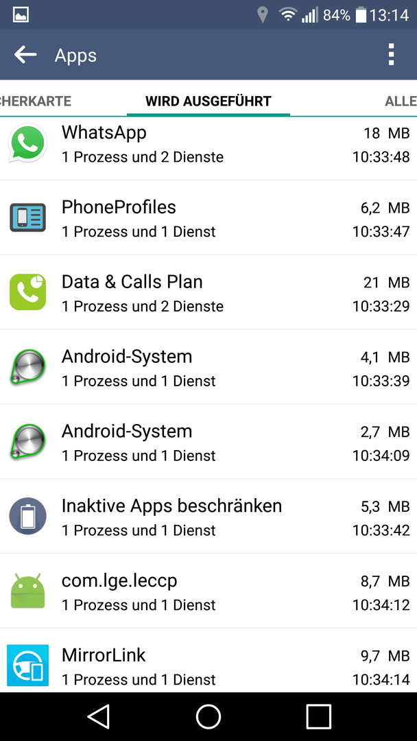

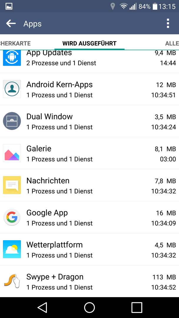

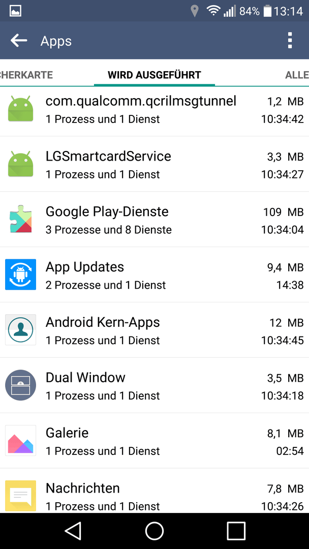

[DOUBLEPOST=1442056900,1442054416][/DOUBLEPOST]Hier mal ein paar Screenshots.
Screenshot_2015-09-12-13-12-47.png Screenshot_2015-09-12-13-11-19.png Screenshot_2015-09-12-13-11-25.png
[DOUBLEPOST=1442057089][/DOUBLEPOST]Screenshot_2015-09-12-13-11-38.png Screenshot_2015-09-12-13-14-19.png Screenshot_2015-09-12-13-14-28.png Screenshot_2015-09-12-13-14-58.png Screenshot_2015-09-12-13-15-04.png
[DOUBLEPOST=1442057830][/DOUBLEPOST]Interessanterweise ist das GPS Icon direkt nach hochladen der Screenshots über Chrome verschwunden und die GPS Nutzung unter Android System bleibt jetzt bei 1 h 49 Minuten konstant...
Problem ist also temporär erst mal wieder weg...

Android-System ist mit 30% Akkunutzung viel zu hoch, normal sind ca 10%.
Ursache ist also sehr wahrscheinlich eine Fehler und Dauerauslastung des PlayStore (hatte ich auch schon mit dem S2 und CM).

Die neuen google play services, Vers.8,beheben das Problem übrigens nicht.
