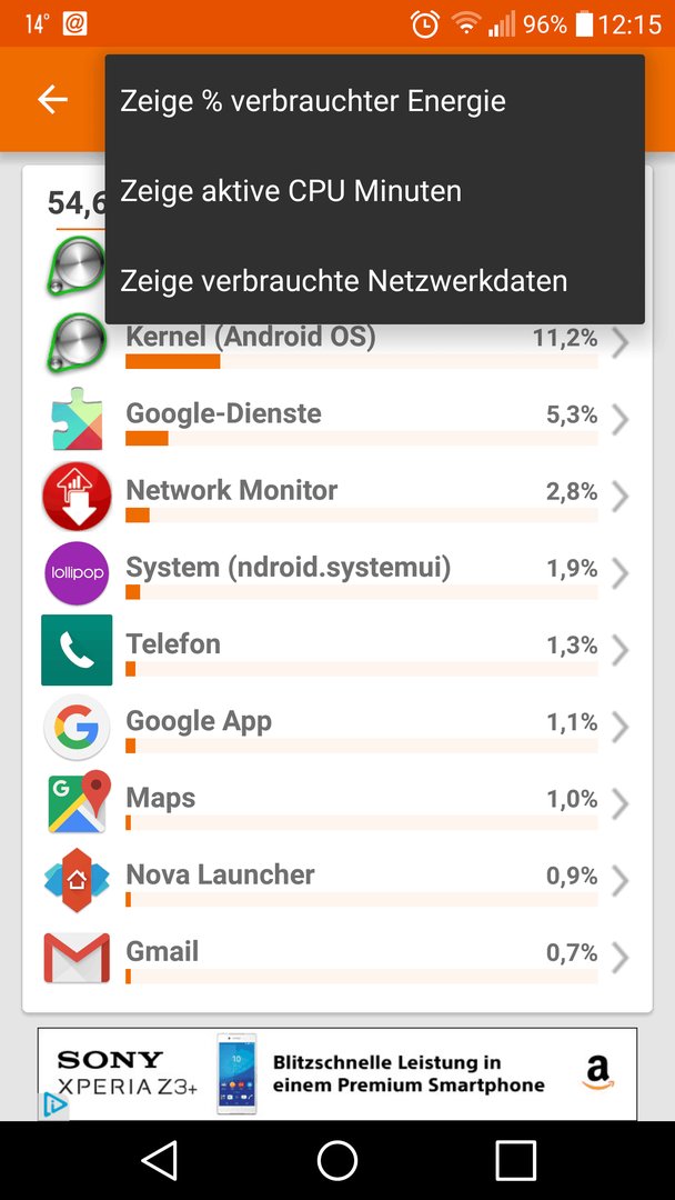

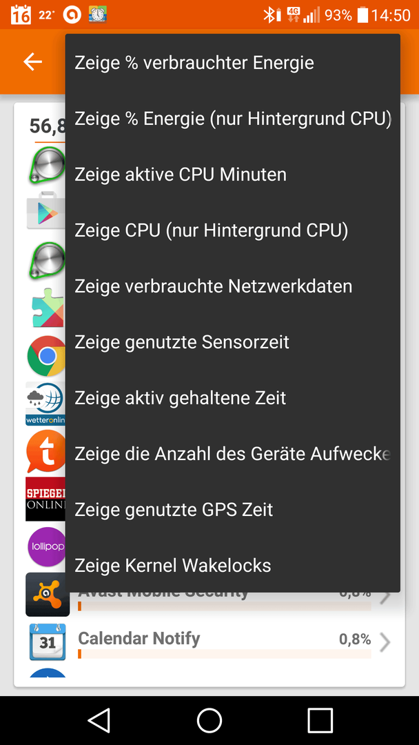

Unten das 2. Symbol von links öffnet 'App Sucker", dort oben rechts auf den Pfeil und dann das zweite von unten 'Zeige genutzte GPS Zeit'.
Reaktionen: Queeky
Bekomme leider nichts angezeigt in der App, was mit GPS zu tun hat.
Kann es sein, dass Du kein Root hast ? Bei mir sieht es so aus (siehe Anhang)

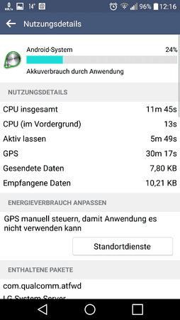

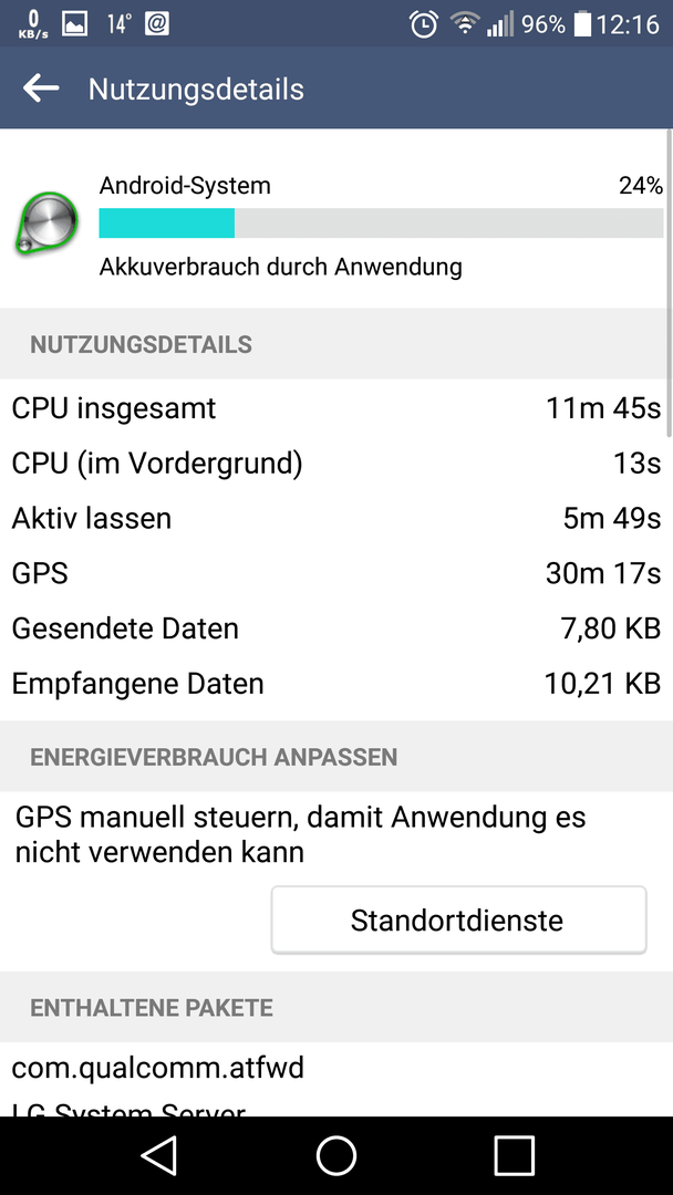

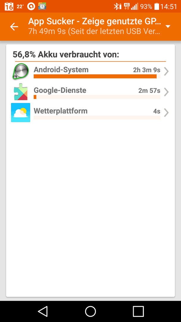

Ich seh grade den hohen Wert bei GPS - allerdings ist mein Akku auf 92% nach knapp 8 Stunden. Will mal sagen - kein Handlungsbeadrf für mich. Aber ist schon merkwürdig, die hohe GPS-Auslastung.
