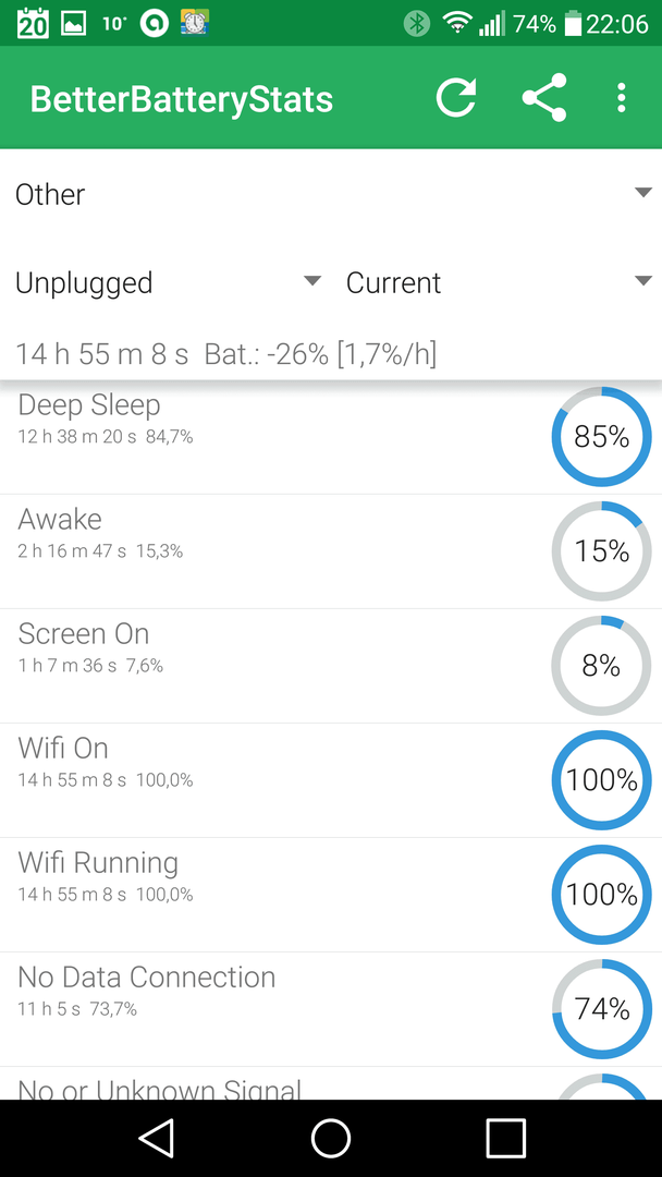

Anbei zwei Screenshots. Ihr seht knapp 15 Std Laufzeit mit 72% Akku. Ich habe stets gps+Netzwerk an. Habe bisschen gogglemaps gemacht heute.
Benutze das g4 ganz normal, hab v10d.
Bin top zufrieden mit dem g4, gerade auch mit der Akkuleistung.

Es kann sehr sehr mühsam sein, sowas rauszukriegen. Man muss geduldig sein und nicht aufgeben. Und man braucht Werkzeuge wie GSam oder BetterBatteryStats.
Und - Ihr seht es ja an meinen Screenshots bzw. auch der Auswahl der Tools - ich glaube ohne Root wird es nicht wirklich möglich sein, es herauszukriegen. Damit ich BetterBatteryStats usw. einsetzen kann es eigentlich der einzigste Grund, warum ich roote. Nach vielen Jahren Android kommt es immer mal wieder vor, dass der Akkuverbrauch hochschnellt und dann krieg ich mit diesen Werkzeugen recht schnell raus wo ich suchen und korrigieren muss.
Ohne Root kannst du meiner Meinung nach nur ziemlich 'blind' ändern - der Zeitaufwand wird sehr hoch, macht (jedenfalls mir) auch keine nSpass mehr so zu suchen - soviel zu 'Root'.
Auf jedenfall holt euch mal einen CPU-Monitor, der aufzeichnet, wie lange die CPU jeweils mit welcher Frequenz gelaufen ist und wieviel deepsleep war. Das sollte auch ohne Root gehen. Bei denjeniegen hier im Thread, die Probleme mit der Akkulaufzeit haben wird man aller Voraussciht nach da was sehen. Somit kann man nach so einer Untersuchung eine Aussage treffen, ob ein Hardwareproblem vorliegt (was ich aber sowieso nicht glaube).

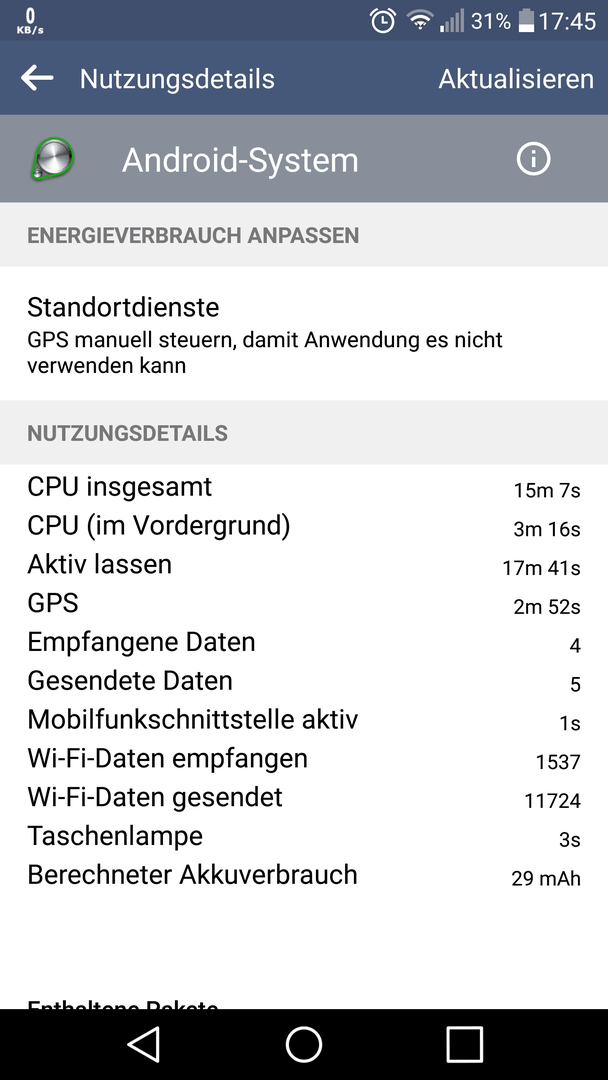

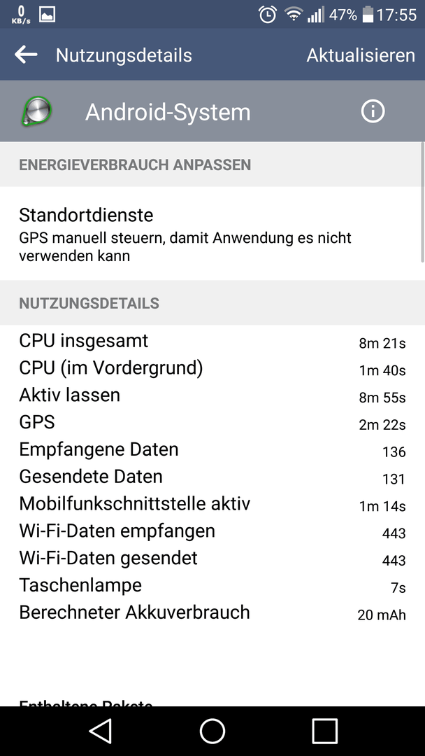

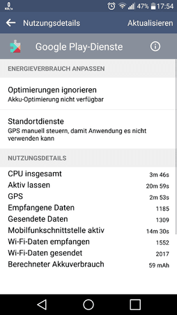

Screenshot_2015-11-18-17-45-58.png Screenshot_2015-11-18-17-46-33.png Screenshot_2015-11-18-17-51-48.png
Reaktionen: Queeky und toshiuser

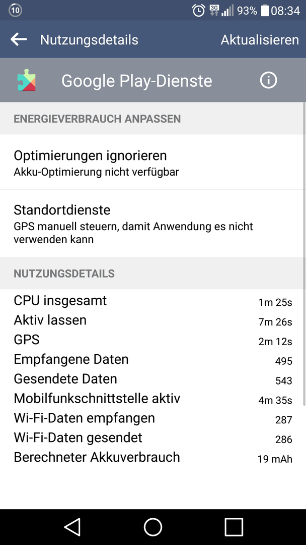

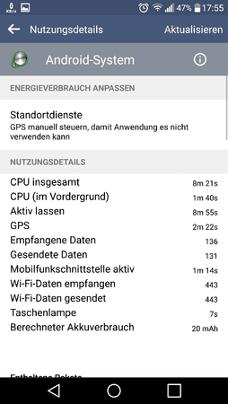

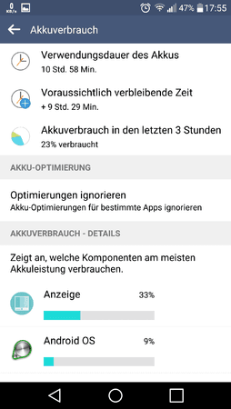

Heute morgen per Auto 40min zur Arbeit über die Autobahn gejagt. Das hätte mich unter Lollipop mind. 50min aktive GPS Zeit gekostet, sofern ich die Standortdienste wie im oberen Beitrag aktiviert hätte.
So, jetzt mal der Screenshot, wie viel aktive GPS Zeit unter Marshmallow verbraucht wurden.
2m 12s
LG hat's also gefixt. Bin zufrieden
:thumbsup:
Werde auf jeden Fall weiter beobachten. Habe übrigens den den Screenshot der Play-Dienste beigefügt, weil sonst nirgends aktive GPS Zeit angezeigt wurde.
Reaktionen: Radagast, vietnam, toshiuser und eine weitere Person
Super! Das lässt hoffen und Danke für die Info.
Bin gespannt ob das nach 2, 3 Tagen immer noch so ist. Halt uns bitte auf dem laufenden.

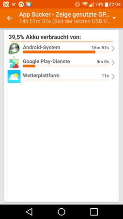

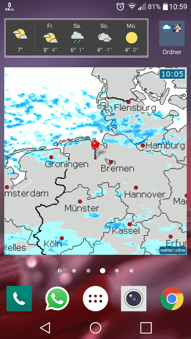

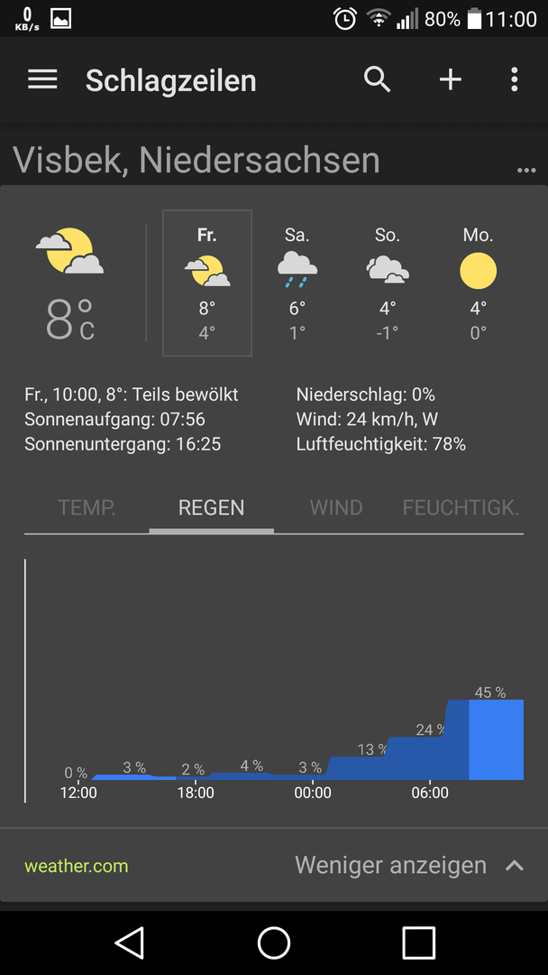

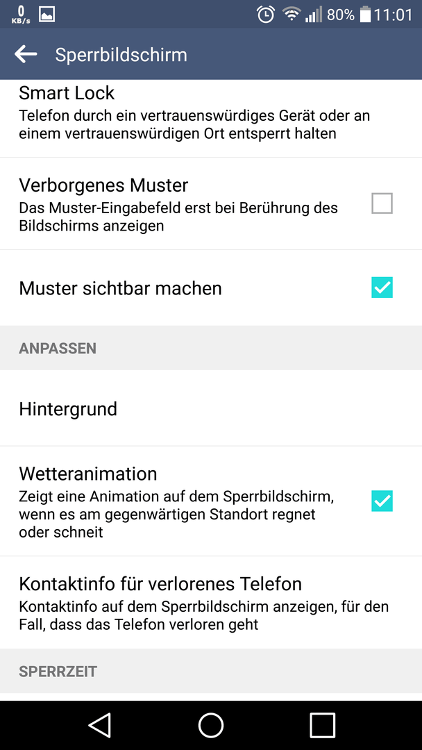

Ich bombardiere euch mal mit Screenshots, die sagen eh mehr als 1000 Worte.
Bin heute ungefähr 1.5 Stunden Auto gefahren, und ansonsten die üblichen Sachen mit dem Handy gemacht ( WhatsApp, Telefoniert; Instagram.....)
Hier die relevanten Bilder, auf denen der GPS Verbrauch zu sehen ist.Habe übrigens 4-5 verschieden Wetter Apps drauf!
2015-11-19 16.54.44.png 2015-11-19 16.55.08.png 2015-11-19 16.55.30.png 2015-11-19 16.55.36.png
Reaktionen: Queeky
Und? Welche hat das beste Wetter? Die will ich dann auch :rolleyes2:
Immer diese Ironie ;)

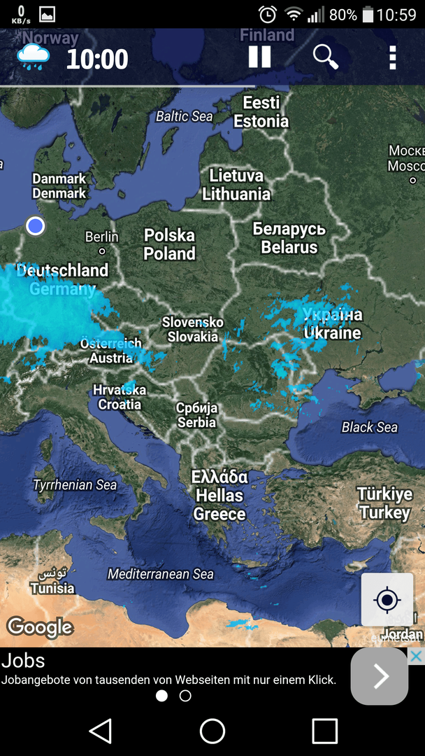

Aber im ernst, Wetter-Apps greifen ja aktiv auf die GPS Funktionalität zurück. Darum die Info mit den 4-5 WetterApps.
Jedes WetterApp, hat zumindest bei mir, seine Berechtigung.

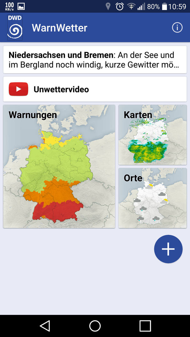

Die Wetter App selbst entscheided ohnehin nicht über die Korrektheit. Die meisten nutzen mind. 3-4 umschaltbare Wetterdatenbanken die per API abgefragt werden. Die App layoutet dann meist nur noch die gelieferten Werte. Ich habe mit den Diensten openweathermap und foreca gute Erfahrungen gemacht. Welche Apps diese nutzen muss jeder selbst rausfinden. In meinem Fall z.B. die App Transparent Clock & Wetter. Sie hat aus meiner Sicht sehr gute Widgets und in der App werden die Wetterinfos ansprechend und gut visualisiert. Ist also nicht nur eine Widget App sondern ersetzt zugleich Apps wie wetter.com.
Gute Karten liefert die offizielle App vom Deutschen Wetterdienst WarnWetter, wie oben von Mr Bo zu sehen.
OT ENDE ;)
