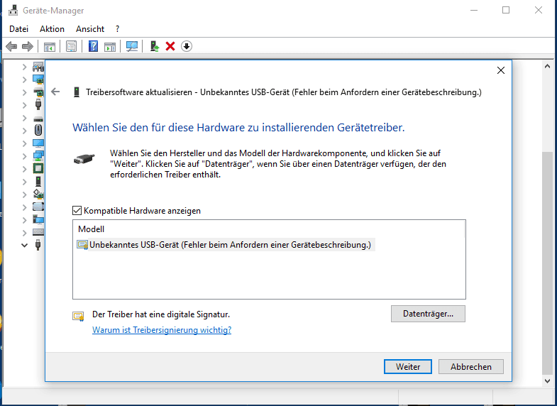

geht (wahrscheinlich) nicht, mein Bild sieht so aus:
[doublepost=1488880021,1488879862][/doublepost]@andi2398
Nein, komme da gar nicht mehr rein. Das Handy lässt sich nicht mehr einschalten / noch ausschalten.
Beim Anschliessen wird es nur noch wie o.b. als Qualcomm erkannt.
