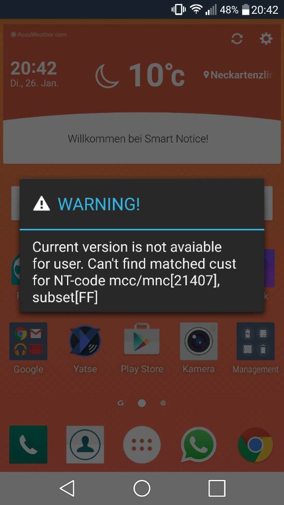

Hab von der v20a auf die v20d geupdatet und bekomm folgende Meldung beim Neustart meines handy

was für ein H815 hast du genau, evtl ne Version aus Asien???
Ist von o2.
Mit der 20a hab ich die Meldung nicht bekommen.

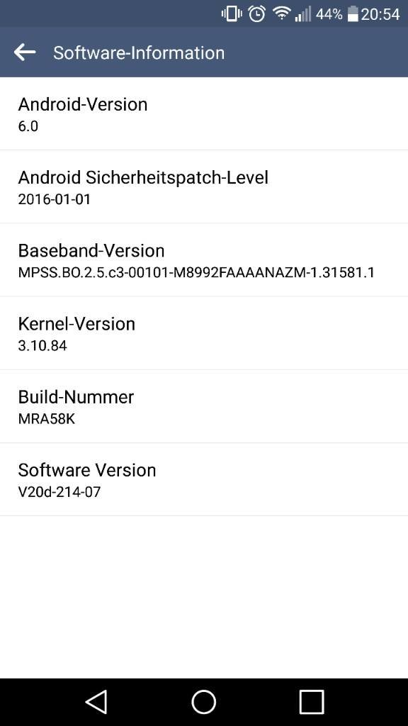

Du hast ein Gerät aus Spanien
214-07 movistar Telefónica Móviles España
Aber die Meldung kenne ich eigentlich nur, wenn man Geräte flasht, die von der anderen Seite der Erde kommen, oder umgekehrt. Ist allerdings nur ne Meldung die nach dem Booten auftaucht, stört nicht weiter.
Hast Du die Version zum flashen genommen, die ich hochgeladen habe?
Ja hab die Version von hier genommen, aber nur über die 20a geupdatet.

Vielleicht mal die TWN Firmware testen. Wenn das Problem dann weg ist, Gedanken machen. Vielleicht ein Rückläufer mit Mainboard aus Asien, über Spanien nach Deutschland zu O2 und dann zu Dir... ;)
Im Ernst, kein Plan warum das auch bei Dir auftaucht....
Auf Xda hatte jemand die gleiche Meldung. Laut Screenshot war das auch ein Spanisches Gerät.
Mr bo woran hast du denn jetzt gesehen das eletroselo ein spanisches gerät hat?
Oder sind alle o2 Geräte spanische Geräte?
Man erkennt es am Code (214-07), hab's verlinkt zu Wikipedia . Ist blau unterlegt. Schau aus seinen geposteten Screenshot.
Ja habe den link von wikipedia gesehen .
Dort geht aber alles in dieser ewig langen Liste unter und ich weis auch nicht nach welchen Anhaltspunkten ich schauen muss
