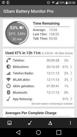

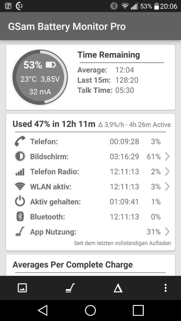

Ich kann diesem nur zustimmen. Ich habe das G4 heute morgen eingeschaltet und heute gegen 20 Uhr habe ich nach über 3 Stunden DoT immer noch über 50 %.
