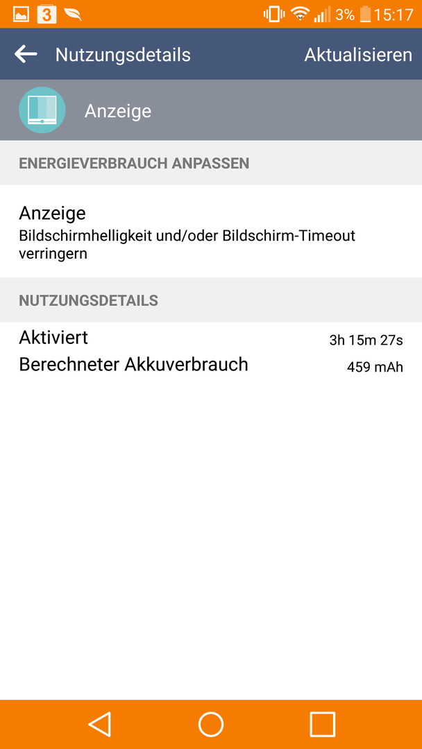

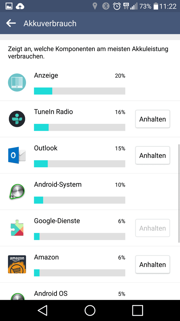

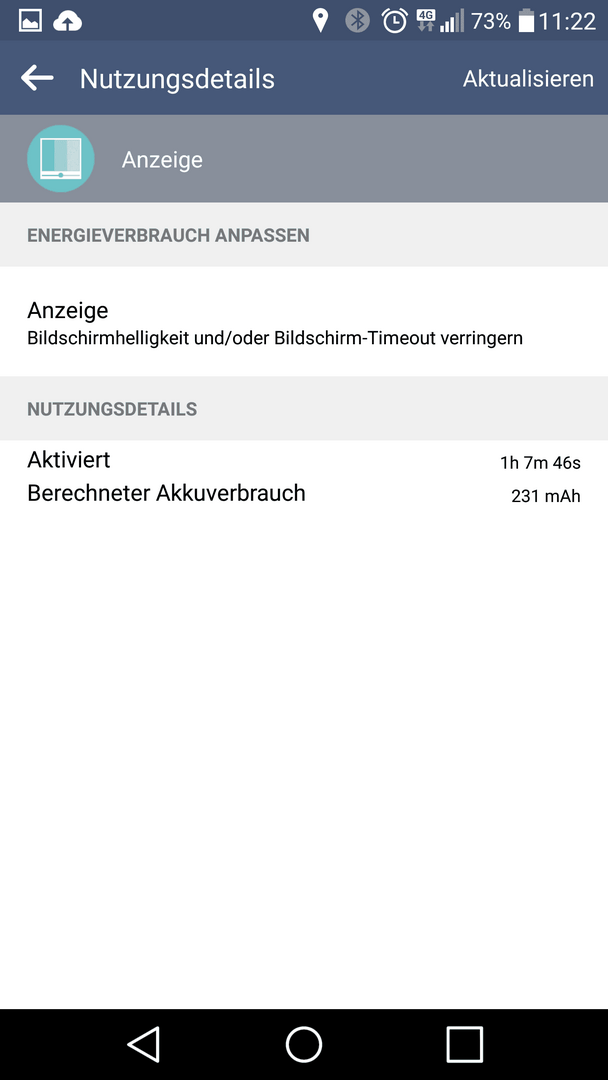

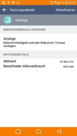

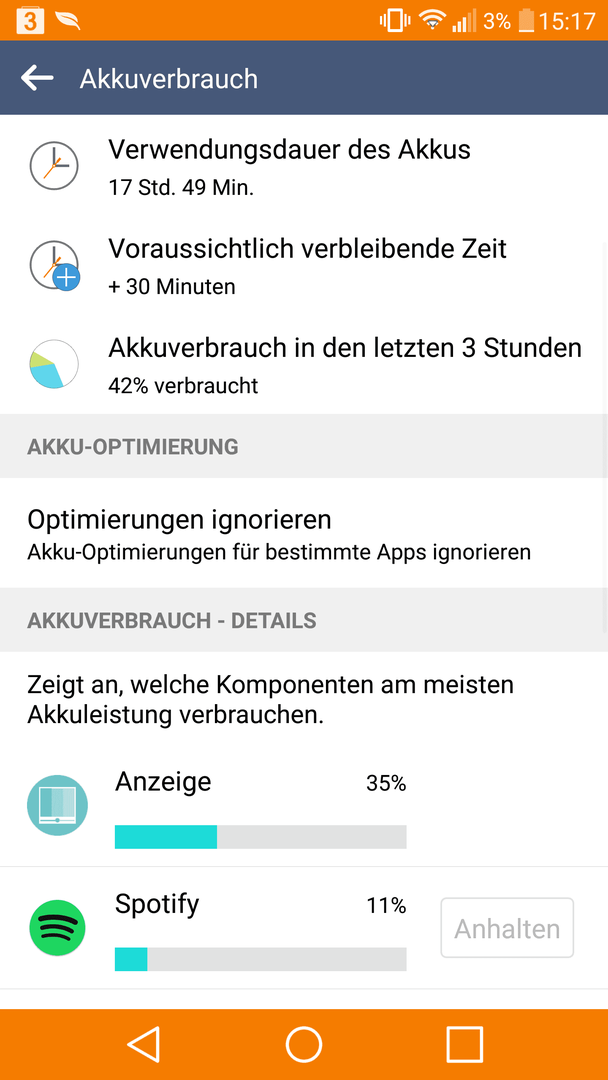

ich habe mein G4 seit ca. 2 Wochen und bin an sich recht zufrieden mit der Performance, dem Display und v.a. der Kamera natürlich.
Allerdings ist die Akkulaufzeit recht nicht sehr zufriedenstellend. Es ist bereits Marshmellow installiert und ich komme bei knapp 18 Stunden Nutzung, wo eine Nacht dabei war, auf nur 3h15m DOT. GPS ist aus, Google Dienste auf ein minimum zurück gefahren.
Fast Dormancy habe ich mittlerweile ausgeschalten und das scheint etwas gebracht zu haben, das Problem mit dem logs Prozess besteht aber trotzdem weiter. Was kann ich noch tun ?
Wie sieht es außerdem mit Fertigungstoleranzen beim Akku aus oder auch mit Telefonen die unterschiedlich viel Energie verbrauchen ? Gibt es dazu Beobachtiungen.
Wenn sich das ganze nicht verbessert, werde ich wohl oder übel mein G4 zurück schicken müssen.

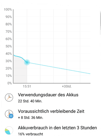

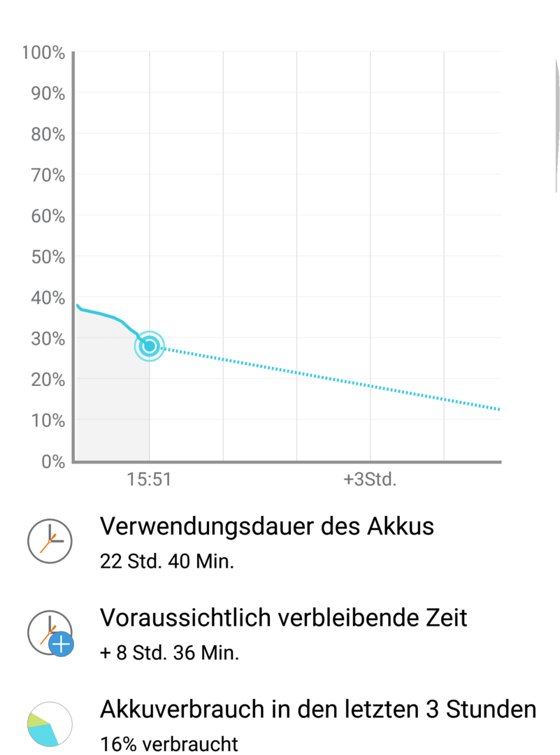

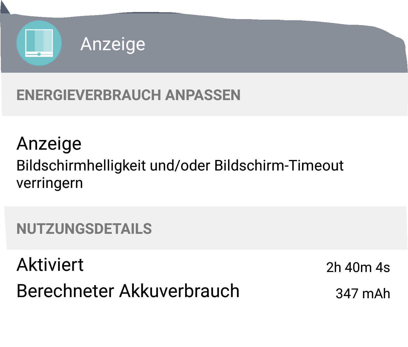

Hab nun seit 2 Tagen die automatische Helligkeit eingestellt.

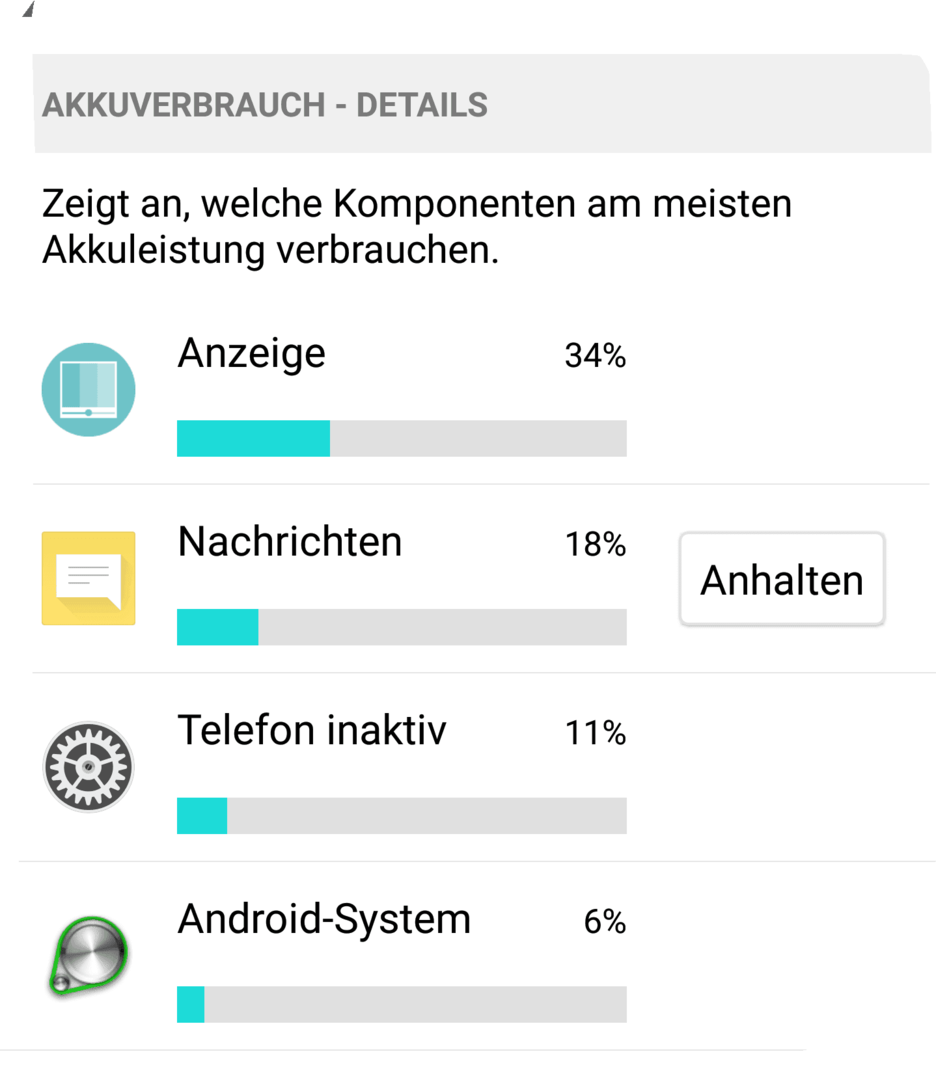

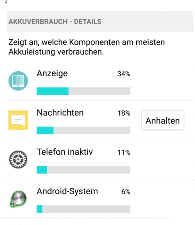

Mir ist aufgefallem, dass das G4 öfters nicht in den Deepsleep-Modus geht. Dann fiel mir auf, dass die vorinstallierte Nachrichten-App (die ich nie nutze) beendet werden konnte. Und siehe da, das G4 geht wieder in den Deepsleep-Modus. Das ist mir jetzt schon mehrfach aufgefallen, leider kann man die Nachrichten-App nicht deinstallieren oder deaktivieren ohne Root.
Wie heißt die App?

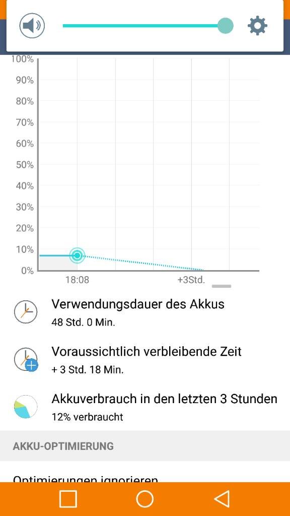

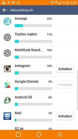

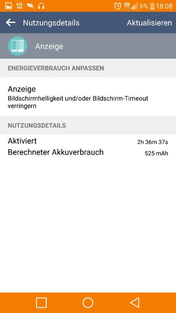

Also so Schlecht finde ich die Laufzeit mit MM auch nicht...bei meinem Nutzungsverhalten halt.
Ach so, also in der Nacht habe ich den Mobilfunk so 5h deaktiviert, was in den 48h 2 mal der Fall war.
Die Helligkeit habe ich auf 62% eingestellt.
Ich mache sicher so 20-30 Fotos am Tag...ca.
Ich empfange, beantworte & schreibe den ganzen Tag über Mails von/mit 3 Konten aber Hauptsächlich von meinem GMX-Konto.
Ich höre morgens & abends jeweils ca. 45min. Musik mit PowerAmp auf voller Lautstärke.
Ich empfange, beantworte & schreibe den ganzen Tag über Nachrichten über WhatsApp.
Ein paar mal am Tag schaue ich seit ein paar Tagen auch wieder in die AndroisHilfe-App rein.
Ich lese dazwischen kurz News mit der SZ-App & auf verschiedenen anderen Apps wie Formel1 oder VFB-Stuttgart.
Sonst noch immer kurz ein paar kleine Spielereien.
Was mir aufgefallen ist(weil ich erst seit 10 Tagen LTE habe, vorher 3G) das wenn am WE z.B. der Mobilfunk mal ein paar Stunden deaktiviert ist auch der Akku gleich viel weniger braucht bzw. habe ich mit 3G Generell weniger Akku verbraucht & bin auf gut 3,5-4h DOT gekommen.
