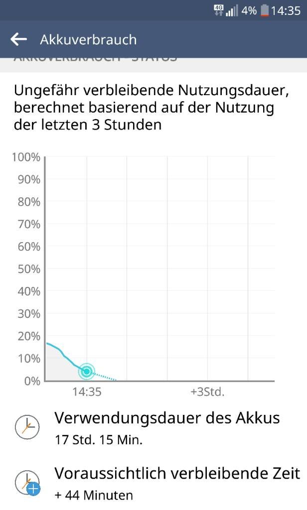

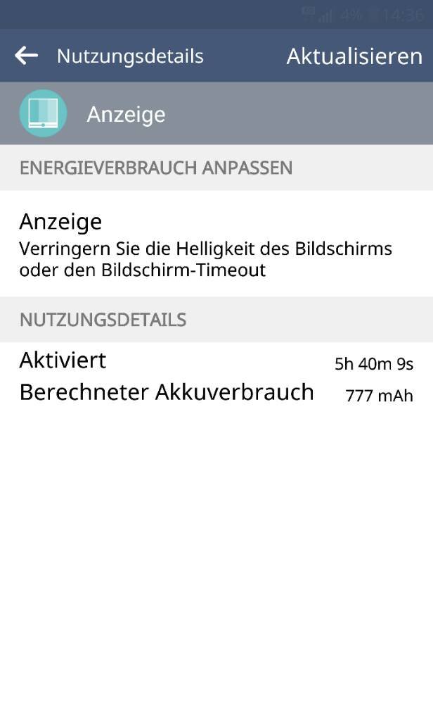

Habe das Gefühl es wird von Tag zu Tag nochmals besser :)

Seit vorgestern neues update v20f
Muss sagen Akku hat sich verbessert

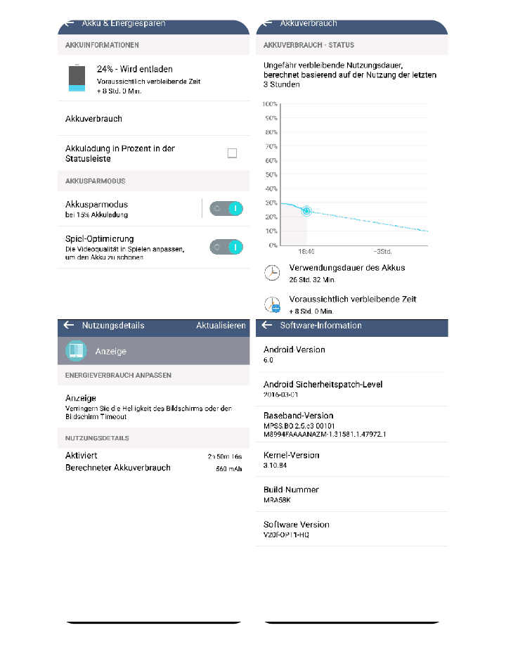

schakal1984 schrieb:
Eine "Akkuschonung" von 20%...nicht schlecht. So würde es mir auch gefallen, meiner hängt gerade wieder an der Steckdose................
Grad so 1 Tag durchgekommen!

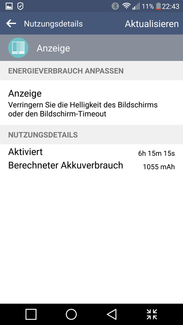

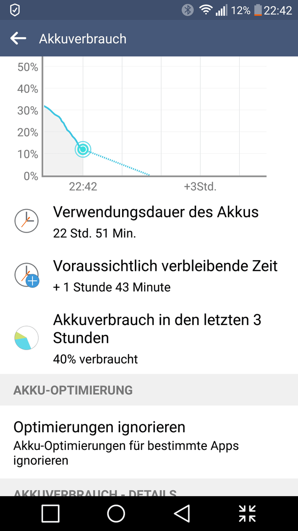

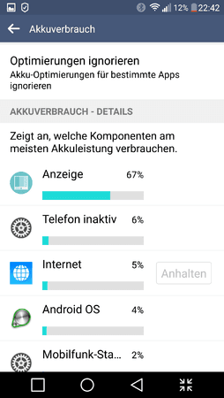

In knapp 2.5 Stunden ~15% eingespart.!
(Ich nehme an, 2 Stunden 25 Minuten war gemeint)
Anders formuliert wird es noch aussagekraeftiger:
~ 60% niedriger Verbrauch!
Infos zum Screenshot:
- rooted stock MM 20d (Werksreset nach Update)
- Helligkeit @ Auto
- Tageslicht: ca. 2h Auto/outdoor, Rest indoor
- debloated
- greenified
- Sync off
- GPS off (1,5h Nutzung als der Screenshot entstanden ist)
- Fast Dormancy off
- logd off
- LuPuS Kernel 2.4 (Governor: interactive, Scheduler: row)
- 2G/3G only (4G off)
- Signalstärke Mobilnetz: 50-80% (3-5 Balken)
- SD-Karte mounted
- Vibration bei Tastendruck off
- Flipcase Funktion off
- Smart-Zeugs off
- Tagtraum usw. off
Outdoor im Sommer dürfte sich das nochmal deutlich verkürzen.
Aber da lässt sich evtl. mit der Lux App gegenwirken.
Ohne Werksreset nach dem Update LP -> MM bin ich auf max. 3h SoT gekommen.
Bearbeitet von: magicw - Grund: großes Bild gespoilert von @magicw
Die erhöhung laufzeit (fast das dreifache) ist schon krass. Hab einiges debloated. Kernel Flash bedeutet wahrscheinlich bl znlocked? Soweit bin ich noch nicht. Rest trifft bei mir aber auch zu.
8 std screen on Time ? Wahnsinn...
Bootloader ist unlocked, richtig.
Hatte leider überlesen, dass der Unlock einen Hardreset nach sich zieht und musste vieles manuell neu einrichten. Der SoT scheint das allerdings gut getan zu haben, keinen alten Ballast dabei zu haben. ^^
Kann den Unlock aber nur empfehlen, da erst mit Root die wirklich relevanten Einstellungen gemacht werden können.
Die Garantie geht auch nicht komplett verloren, sondern nur auf Dinge, die in Zusammenhang mit Root-Apps stehen könnten. Ein vorzeitig defektes Display o.ä. wird weiterhin ersetzt.
Mit dem aktuellsten SuperSU lässt es sich "systemless", also ohne Änderungen an der System-Partition rooten und twrp braucht man auch nicht zu flashen, da es sich mit "fastboot boot..." temporär nutzen lässt. Somit sollten auch OTAs weiterhin möglich sein.

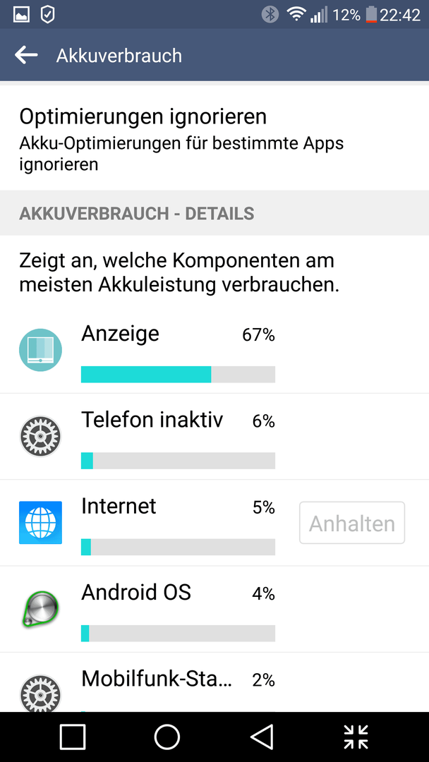

Ich muss allerdings zugeben, dass ich im Vergleich zu anderen wahrscheinlich ein regelrechter Purist in Sachen Nutzung bin.
Sieht man auch an den 67% Display. Ich zocke und streame nicht, Musik und Videos laufen nur selten, synchronisiert wird gar nicht oder bei Bedarf manuell, Standort wird nur selten bei Bedarf aktiviert. Der big Dualcore befindet sich ca. 80% der Zeit im Deep Sleep oder auf der niedrigsten Frequenz, genau wie die GPU. Und generell ist das Display bei mir auf der Straße im Regelfall aus, Whatsapp & FB haben zu warten, bis ich irgendwo gelangweilt rumsitze.

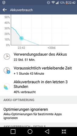

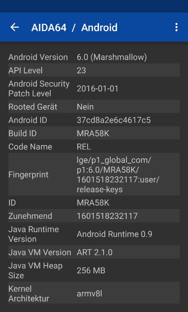

Tag drei mit der v20f
Und wieder hielt mein Akku ~ 24std.
Hatte ich mit den Versionen zuvor nicht in 6.0
Bild 3. ist nur zur Übersicht der Software die drauf ist....
