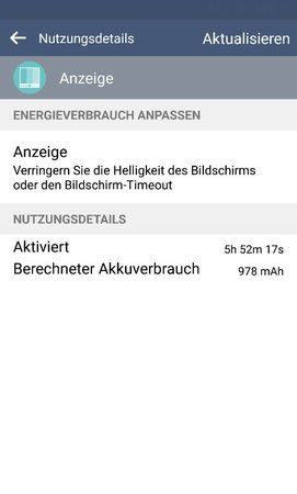

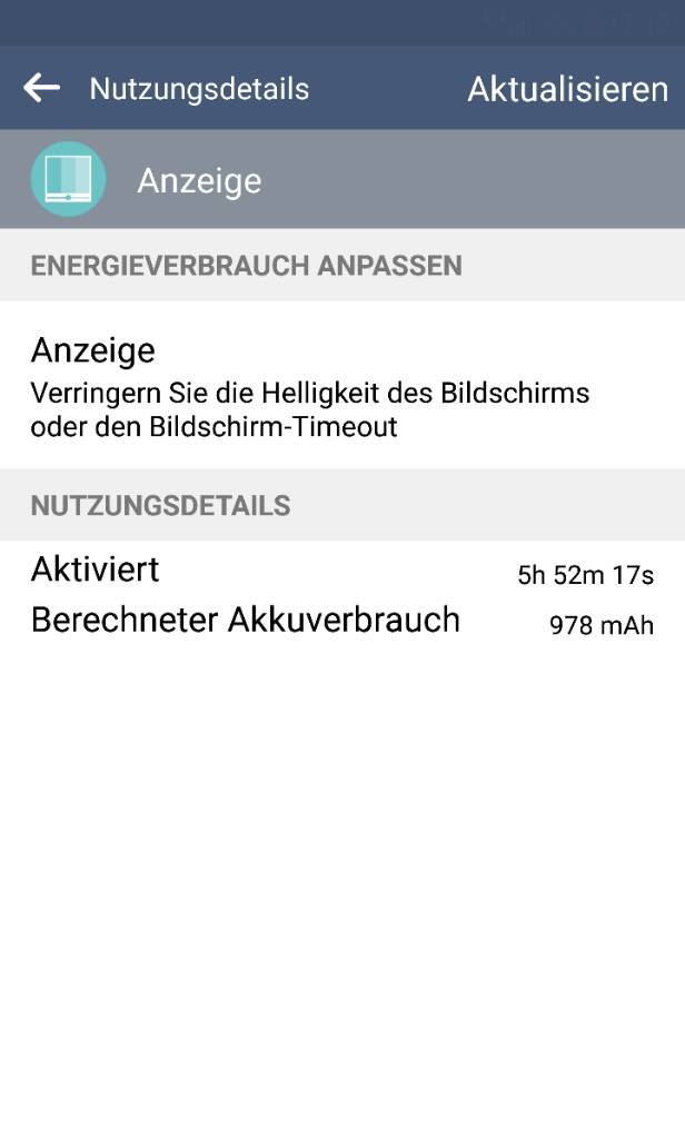

Also meine Erfahrungen mit Android 6.0 sind durchweg positiv. Habe mir heute nach Absprache mit meinem Chef erlaubt mein Handy als Ersatz für den Computer zu benutzen. Wollte mal wissen wie sich die Akkulaufzeit unter extremen Bedingungen verhält.
Dabei war alles bis auf Bluetooth und NFC aktiviert. Hauptsächlich habe ich damit telefoniert, Mails beantwortet, Word- und Excel Arbeiten sowie zwischendurch Whatsapp und Skype.
Mit fast 6h Display-On-Time bei gut 10h Gesamtlaufzeit doch ganz ordentlich. Umgerechnet auf eine normale Benutzung komme ich locker über einen vollen Tag. Mehr brauche ich nicht!
Trotzdem würde es nicht mehr machen da auf Dauer das "kleine" Display doch sehr anstrengend wird. Aber in Bezug auf die Laufzeit sehr interessant zu beobachten ;)

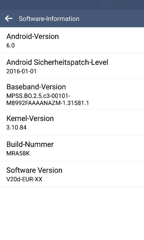

Gar nicht so übel. Aber es gibt offiziell kein 6.0.1 für g4 (ausser custom rom) oder?? Oder habe ich da was verpasst?
Nein gibt es nicht. Aktuelle Android Version für das H815 ist 6.0
Ja, war jetzt auch kurzfristig etwas verwirrt...
Meinte natürlich 6.0 was am Screenshot zu sehen ist. Habe noch ein S7 mit aktueller 6.0.1 dehalb komme ich ab und an durcheinander...
Reaktionen: pinguin1111

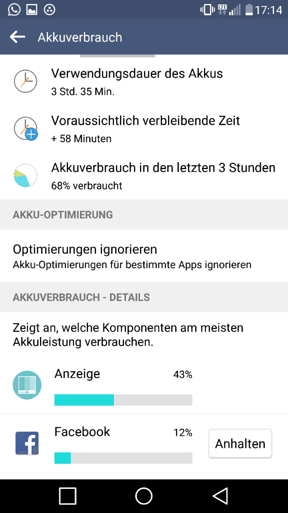

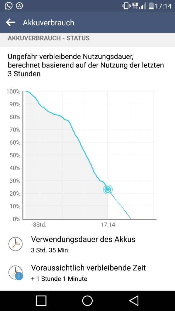

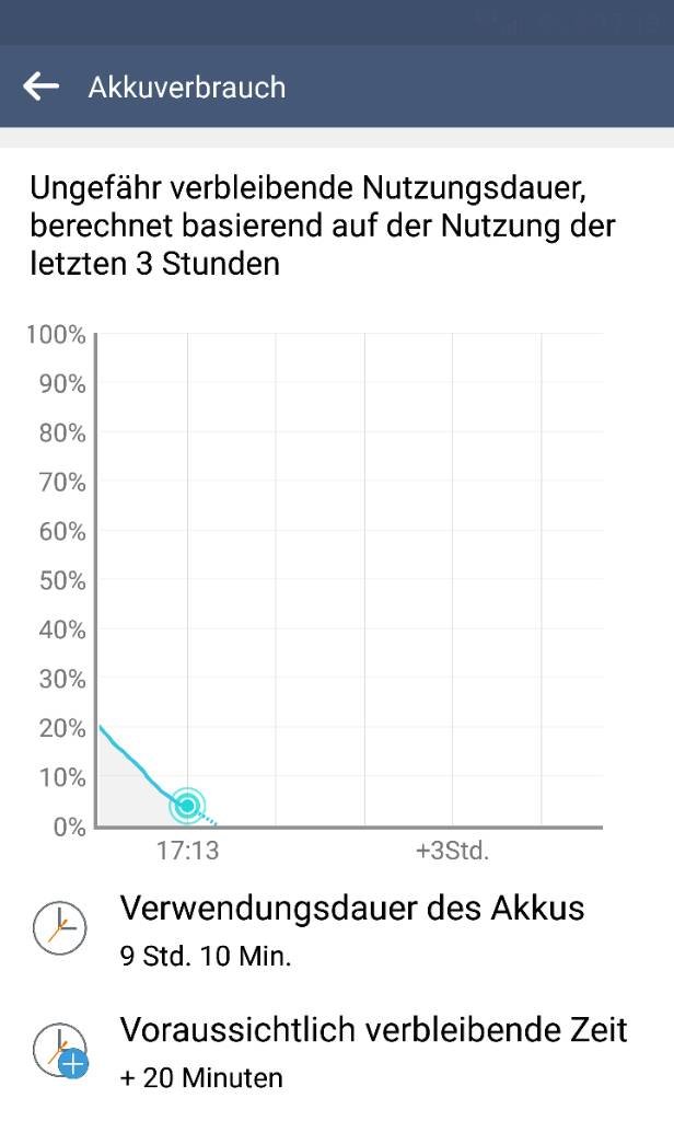

HD Videos sollte man echt nicht ohne Ersatz Akku machen...
War eben auf einer Presseveranstaltung
Viele Fotos und 3! HD Videos, Länge gut 5-6 min pro Video (FullHD), nicht 4K
und schon fällt der Akku rapide nach unten...[emoji20] [emoji19]

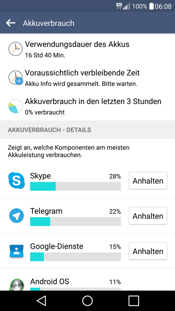

LG Maniac schrieb:
... bleibt es bei nichtbenutzung über 5h auf 100% !!
Manchmal steht es über 16 Stunden bei 100 % :razz:
