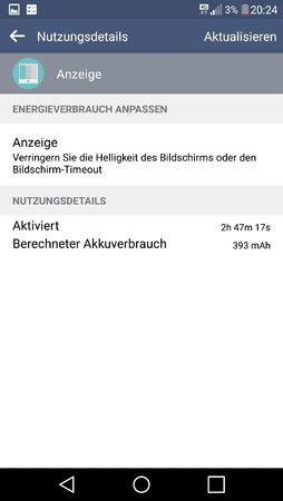

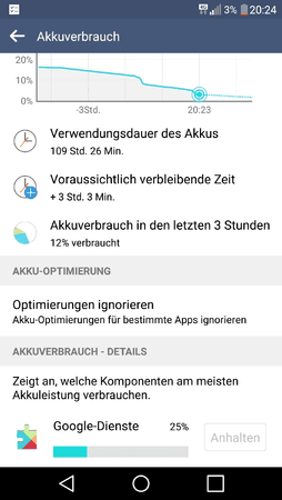

Mein Akku ist fast ein Jahr alt, noch ganz brauchbar. Hier 5 Tage mit diversen Telefonaten und ansonsten geringer Nutzung (LTE immer eingeschaltet):

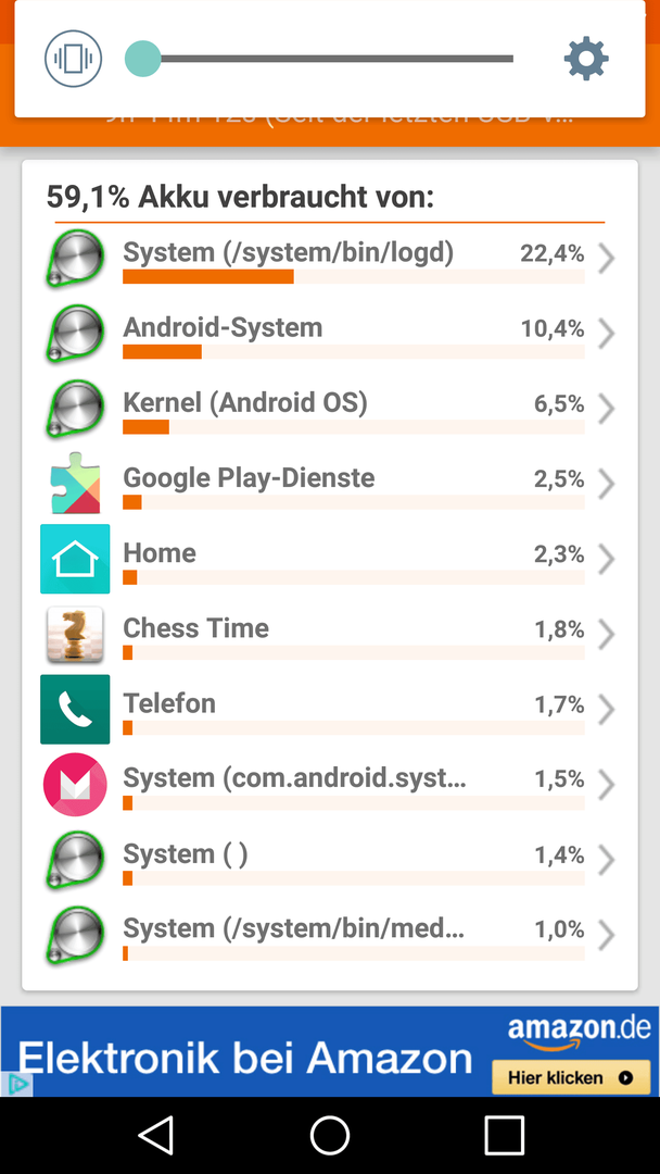

Ich hab ja schon im Beitrag #888 von meinem Akkuproblem mit zwei Stück der G4 berichtet.
Habe letztendlich nochmal einen Werksreset gemacht und auch keine Nutzerdateien wiederhergestellt - und trotzdem ist das Smartphone kaum zu gebrauchen.
Die "Akkuleistung" der Screenshots ist ein Extrembeispiel und in der Regel ein wenig besser - aber mit 2h DOT innerhalb von 12h Nutzung ist der Akku in der Regel auf 0%.
Das ist doch ein Horror. - Einschicken (Garantie?) oder auf ein Update warten?
@Androbart
Schau mal im ersten Bild.
Das was am meisten am Akku zerrt ist /system/bin/logd, also die interne Fehlerberichterstattung.
Schalte die mal aus: Einstellungen --> Über das Telefon --> ganz nach unten und das Häkchen entfernen.
Dann geht noch mal ein Fenster auf, wo du auch den Haken raus nehmen musst.
Beobachte das dann mal ein paar Tage.
Wenn dann /logd immer noch da auftaucht, kannst du auch noch hier mal schauen: [GUIDE] Disable "logd" process - NO MORE BATTERY DRAIN [ALL ROMs] [ROOT req]
Reaktionen: kassi, Androbart und sikei
