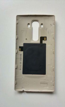

Ja den vorhanden NFC Sticker durch einen QI Sticker ersetzen
