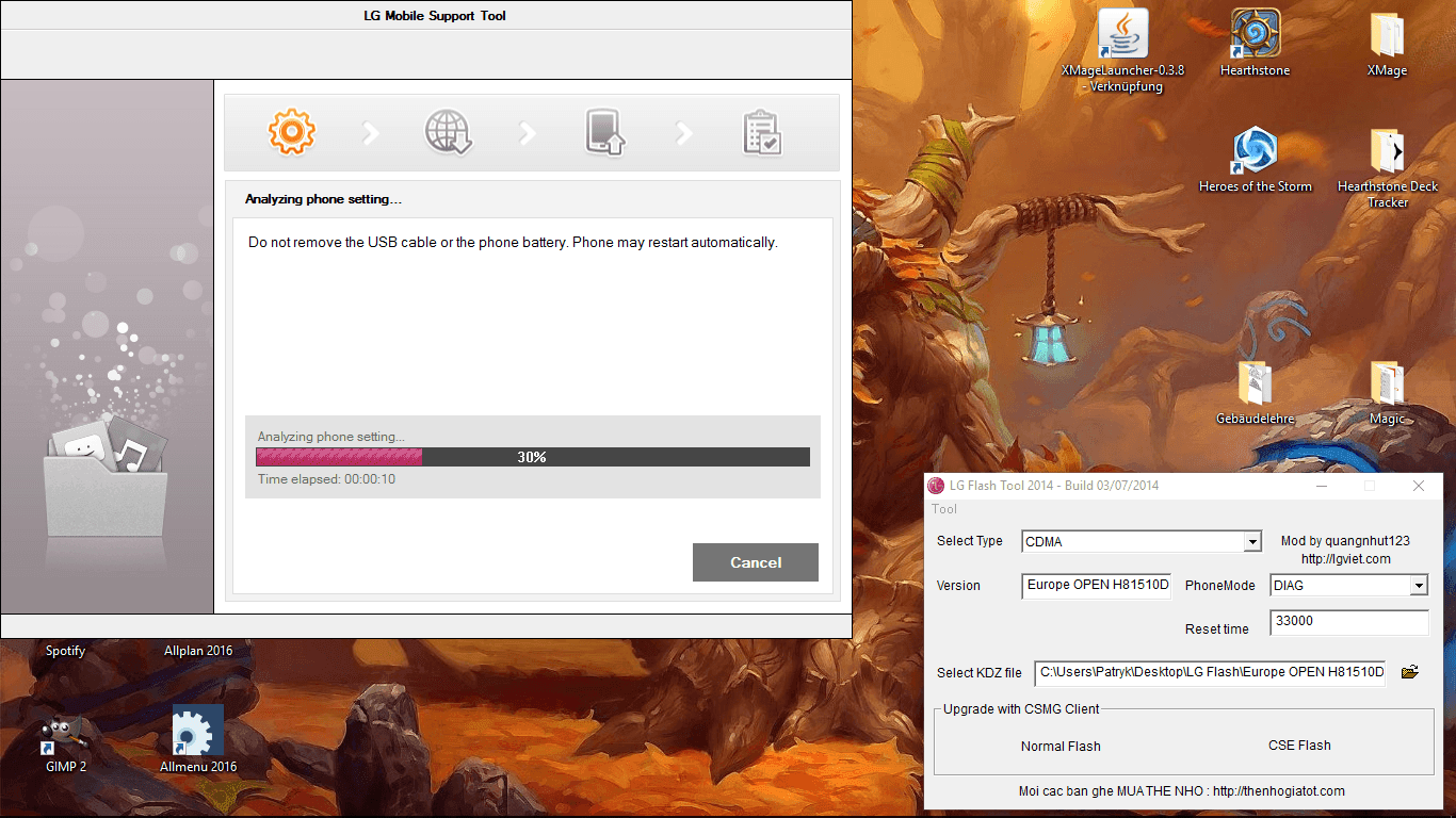

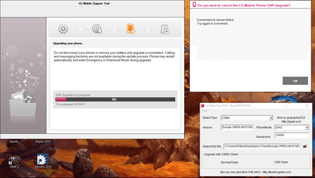

Jedenfalls habe ich es noch weiter mit dem Guide hier versucht:
[Guide] LG G4 Stock Firmware (Go Back to Stock) KDZ & TOT Method
Vorweg: das Handy hat keinen Root zugriff, ich benutze Windows 10, USB 3.0 Anschluss, habe den LG Driver installiert. Außerdem habe ich den Port auf 41 gestellt und es mit dem CSE Flash versucht
Nachdem ich ohne Probleme in den Download/Firmware Update Mode gekommen bin, hatte ich über das FLash tool zuerst die MM Roms ausprobiert, welche nur dazu geführt haben, dass das LG Flash Tool nicht einmal den Analysevorgang abschließen konnte.
Als ich dann die LP Roms ausprobiert habe, ging es an sich besser, jedoch gab es auch hier einen Fehler, der dazu geführt hat, dass nichts voran ging (weder beim Programm noch auf dem Handy.
Habt ihr eventuell Hilfe parat?
Screens zu dem Fehler bzw Vorgang sind angehängt

Hi NEoShocK,
NEoShocK schrieb:
Habe gerade ein wenig Pókemon Go gedaddelt, während mein Handy ans Ladekabel angeschlossen war, als sich das Handy einfach aufgehangen hat.
Da hast du die Ursache wohl selbst genannt. Pokomon Go gibt es ja noch nicht offiziell in Europa und die Versionen außerhalb des PlayStore sind mit Trojana oder RootKit verseucht.
Die wohl sinnvollste Maßnahme wäre wie bereits genannt die Firmware neu zu flashen.
Deine im Screenshot sichtbaren Programme sind ungeeignet. Das LG Mobile Support Tool ist uralt (2012?) das LG Flash Tool (2014) nicht viel besser.
Die größten Erfolgschance wird es wohl mit dem offiziellen *LG Bridge* und inoffiziellem *LGUP* geben, welche auch mit Windows 10 funktionieren.
Falls es Problem beim erkennen gibt, hilft es ggf. Statt USB 3, einen USB 2-Anschluss zu verwenden.
