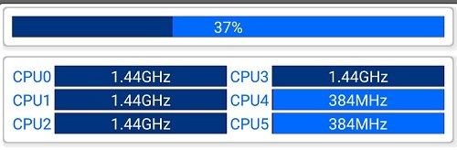

Und ich bin gerade auf der Suche nach einer App, die mir die CPU-Last auf max. bringt und das dann dokumentiert.
Am besten mit nem Pop up, wie beim CPU Manager.
Weil ich bin mir zwar schon recht sicher, das alle Cores die 1440 erreichen, aber KEIN Core die 1440 ueberschreitet.
LG also den Prozessor gebremst hat.
Aber nicht die "Big Cores" abgeschaltet, wie es ja weohl eine der ersten Reparaturmassnahmen war.

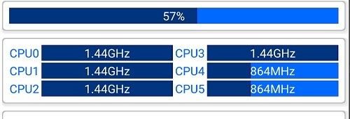

Wie gesagt, alle Cores laufen, aber ueber 1440 auf allen 6, habe ich bisher nichts gesehen.
Meistens ist es eher so, das 5 und 6 im 384 idle Modus laufen.
und sehr unwillig da rauskommen.
Selbst bei rendern von einem 360 Grad Sphere Bild geht Core 5 und 6 nicht ueber 4x1440 und 2x 960 MHz

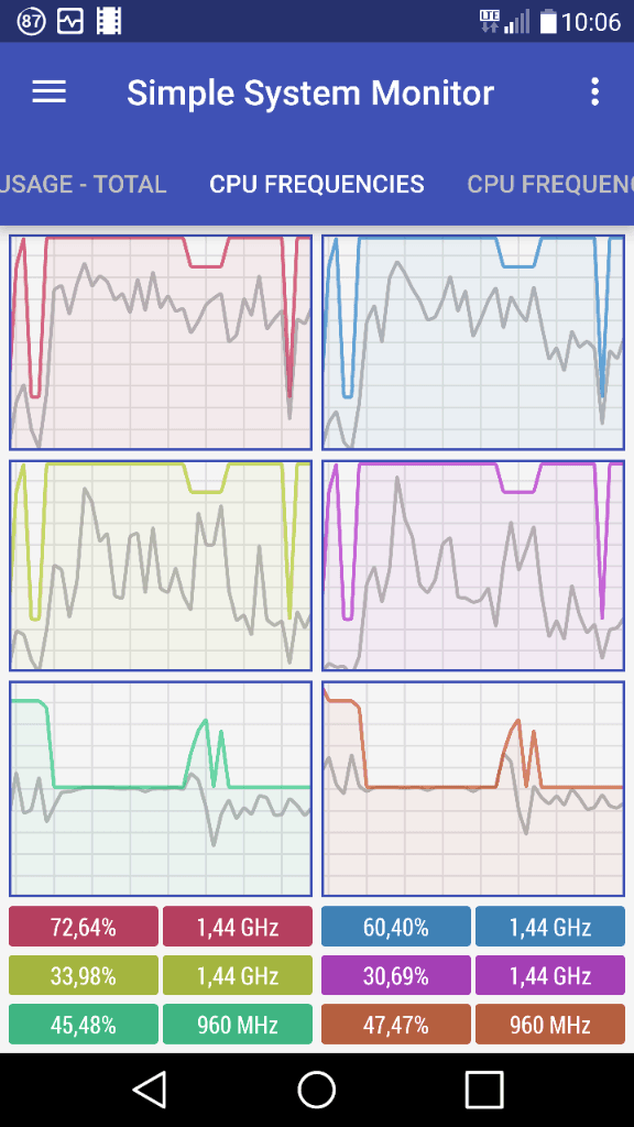

Schau dir mal Simple System Monitor an. Beim start springen alle Cores auf max Takt. 4x1.44 und 2x1.82. Das Programm listet auch ohne Root auf wie lange welcher Takt anlag.
Mit Stress CPU liegen aber auch nur 960 Mhz an.
Müsste sich jmd melden, bei dem das Board noch nicht getauscht wurde und noch eine 5xx Seriennummer hat. Vielleicht war das schon immer so?

Ich kann das ähnlich bei mir beobachten. Bein umwandeln eines Videos laufen die 4 kleinen Kerne voll bei 1,44 Ghz und die beiden großen hängen bei 960 MHz fest. Stellenweise seh ich die 1,82 Ghz mal kurz, aber unter richtiger Last ist bei 960 Ende. Ich könnte mir schon vorstellen das LG das Problem auf diesem Weg versucht in den Griff zu bekommen. Mein Board ist auch schon neu, wobei sie das auch einfach über ein Firmware Update regeln könnten oder bereits gemacht haben.
Ok, ich hab nun die 1,82 Ghz gesehen!
Aber die zwei Kerne "zieren" sich wirklich, aktiv zu werden.
Die Bilder habe ich bei bei nem Hardwaretest ausfindig machen koennen.
Ich gehe jetzt mal davon aus, das LG die Waermentwicklung auf den Mainboards etwas daempfen moechte.

Ich gehe jetzt mal davon aus, das dann bei dir die Kerne 0-3 mit Volldampf laufen, und 4 + 5 nur mit 1440.
Macht zwar noch weniger Sinn, bezueglich der Waerme, aber gut fuer dich.
Bei mir hingegen zeigt CPU Z das gleiche Spiel
0-3 1440
4+5 ungerne aktiv
Und immer im Gleichschritt
4 Kerne gleicher Takt
2 Kerne gleicher Takt
@Hilfe! Hallo die Kerne 0-3 sind zwar mit 1.82 GHz deklariert aber scheinen trotzdem nie über 1.44 MHz zu kommen! Die zwei Grossen Kerne dagegen sehe ich selten über 1.44 GHz! Ich habe die MM version 20H drauf! Wahrscheinlich wurde die Priorität des Zugriffs geändert! Tatsache ist das die Temparatur nie mehr so hoch kommt wie mit der Lollipop 5.1. Was ich noch festgestellt habe ist die MM läuft nie so flüssig wie die Lolli unter gleichen Bedingungen! Also etwas wurde schon an der Software gebastelt!
@Extens
Das koennte (4x1,8, 2x1,4) auch ein Auslesefehler sein.
Unterschiedliche Apps geben da (bei mir) unterschiedliche Angaben ab.
Aber die ersten 4 stoppen immer bei 1440, und die zwei letzten gegen nur ungerne mal rueber, aber auch kurz bis 1,8.
