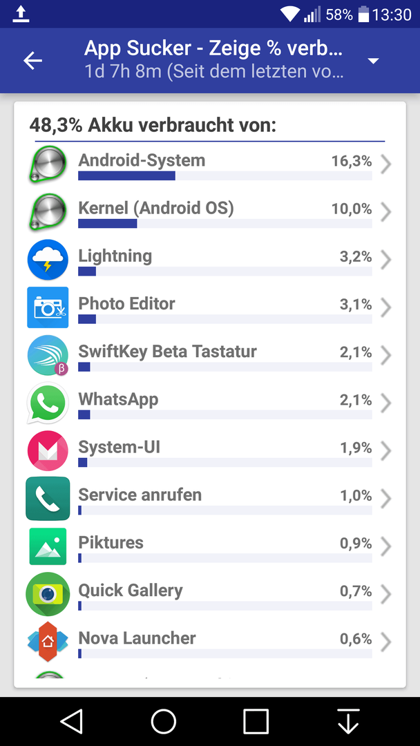

Absolut deiner Meinung. Ich bin immer über 5 Stunden Display on time. Und wenn das an ist, bearbeite ich Fotos mit Photoshop oder so. Also da hat es schon zu tun. Da war das G2, welches ich auch noch habe, einfach deutlich drunter. Aaaaber: ich telefoniere selten. Daher kann ich auch nicht wirklich etwas zu @Golfer sagen. Einen letzten Rat noch. Installiere dir mal gsam ausm Playstore. Die Akkuanzeige von Android ist, wenn auch nach dem Update deutlich besser, einfach unzureichend. Gsam zeigt es eher so wie auf dem Bild. Dann siehst du was deine Last erzeugt.
