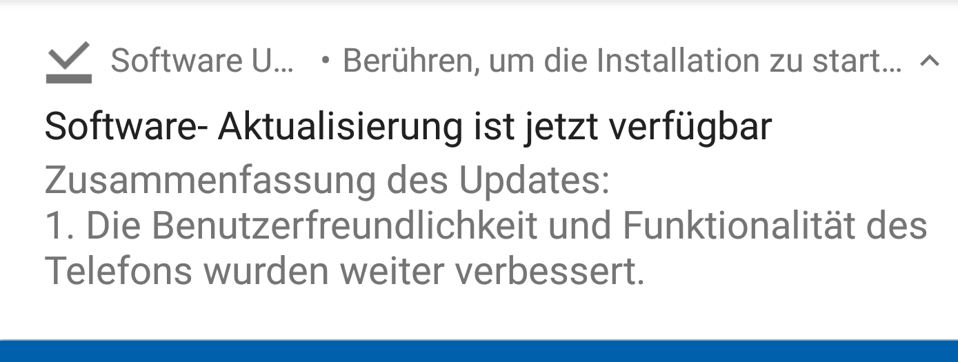

[doublepost=1493136539,1493134747][/doublepost]Ergänzung:
Nach der Installation folgendes Verhalten: PIN für SIM wird nicht mehr als erstes abgefragt, sondern erst die Entsperrung des Handys. Nach 1min kommt dann erst die Aufforderung für SIM-PIN.
Des Weiteren will das System die zuvor (per OTA) heruntergeladene Software installieren und merkt scheinbar nicht, dass dies schon installiert ist (in den Softwareinfos ist die 20d vorhanden...)
Wo liegt denn das OTA-Paket? Am besten löschen, oder? Dann wird er auch nicht mehr aktualisieren wollen...:bored::confused2:
Capture+_2017-04-26-16-37-52.png Bitte um Hilfe! Ist das bei euch auch, dass die PIN für das Telefonieren nicht mehr als erstes abgefragt wird, sondern erst 1-2min später?
Wie kann man das wieder in Ordnung bringen?
Die Meldung "Software-Aktualisierung ist jetzt verfügbar" wird ständig angezeigt und lässt sich auch nicht beenden.
Wie kann ich das bereinigen?
Vielen Dank für eure Hilfe!

mh, ich habe auch von der stock v20a, bootloader offen, root, per TWRP auf v20d upgedatet und vorher blöderweise das ota update heruntergeladen.
nun habe ich das gleiche problem wie oben von @tineraugus beschrieben..
die v20d ist also drauf, trotzdem kommt der hinweis, dass ein update verfügbar ist. hat jemand hierzu eine lösung?
