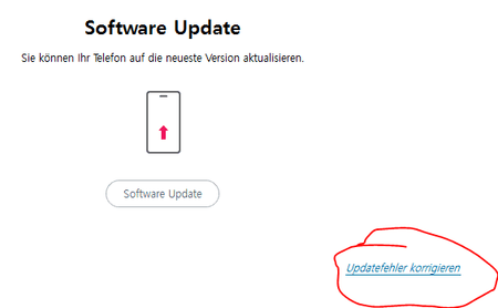

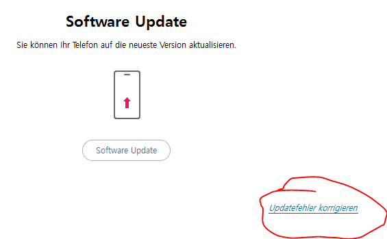

Update Info:
Habe gerade das Handy an die LG Bridge gehangen und geschaut, ob vielleicht hier etwas machbar ist. Und tatsächlich. LG Bridge erhält ein Update auf 1.2.34. Danach Handy auf Updates überprüft. Zeigt an, ich hätte die neueste Version.
Allerdings gibt es rechts unten nun eine Option:
Updatefehler korrigieren!
Hat das schon jemand ausprobiert? Ist das neu oder war das vorher schon?

@tineraugus:
"Allerdings gibt es rechts unten nun eine Option:
Hat das schon jemand ausprobiert? Ist das neu oder war das vorher schon?"
Das war schon immer da und spielt quasi das Update noch mal ein.
