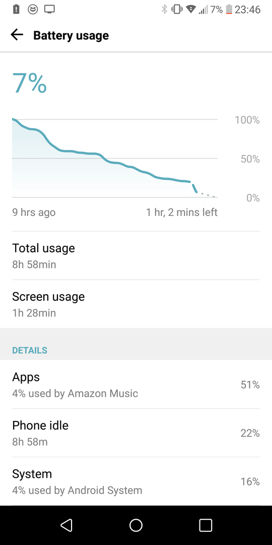

ich habe folgendes Problem: An vielen Tagen ist der Akku LG G6 nach kürzester Zeit durch.
Das Handy wird warm (fast schon heiß) und man kann quasi live die Prozente purzeln sehen, insbesondere sobald die letzten 20% anfangen.
Ich hab mal einen Screenshot von vor ein paar Tagen angehängt, 1:28h war der Bildschirm nur an, dennoch bin ich bei 7% Akku, die letzten Prozent quasi im freien Fall.
Leider kann ich nicht sehen, welche Apps jetzt alles involviert waren, aber scheinbar arbeitet viel im Hintergrund.
Ich beende die Apps für gewöhnlich nach Benutzung, Backups finden nur über Nacht im WLAN und am Ladegerät statt.
Woran kann das liegen? Normalerweise hatte ich Display-On Zeiten von vielen Stunden und seit etwa 2 Wochen kann ich das Handy bei normaler Benutzung 2 mal am Tag ans Netz hängen, keine neuen Apps installiert in der Zeit, eher das Gegenteil, hab erst vor kurzem mal alle unnötigen Apps und Daten gelöscht.

Wenn das Handy heiß wird, hat das nix mit einem schwächelndem Akku zu tun, sondern damit, dass irgendwas mit Vollast arbeitet. In der Akkuverbrauchstatistik muss doch dann irgendwas angezeigt werden?
Reaktionen: freitach
Nein, man sieht ja leider nur genau das auf dem Screenshot. Kann nicht weiter sehen welche Apps da alles betroffen sind.
Es ist für mich jedenfalls in dem Moment auch nicht ersichtlich was arbeitet, da ich eigentlich keine App geöffnet hatte.
Es tritt auch kein erhöhtes Datenvolumen in dem Moment auf (zb Backup, Update oder Synchronisierung).
Denke ich werde mal das Handy komplett platt machen und neu aufsetzen
