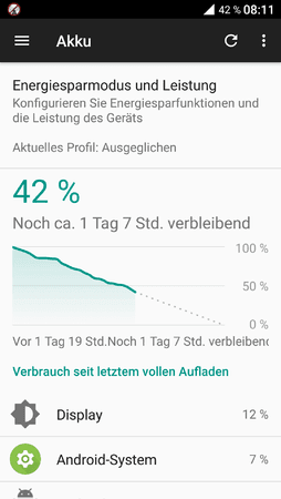

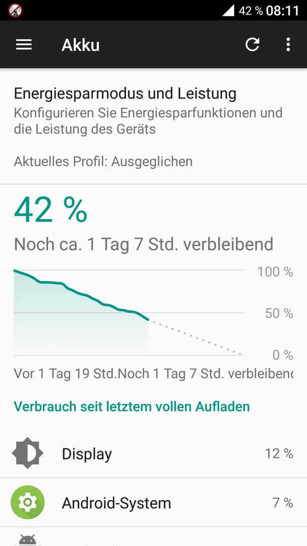

mr bo schrieb:
Akkuverbrauch wieder im Lot.
Habe aktuell im Standby nachts in 3 Stunden 2-3% Verbrauch, das ist ok.
ICH BIN ERSCHÜTTERT! Ich überlegte dieses Gerät zu erstehen, aber was ihr alle hier als "ok" empfindet erschüttert mich wirklich zu tiefst. Klar ist das Empfindungssache, aber mal ehrlich: 2-3% in 3 Stunden? Mein Redmi Note 4 hat nach ca. 7 Stunden im Standby 2% verloren. DAS ist normal. Anbei ein aktueller Screenshot der Akkulaufzeit. 2 volle Tage sind als guter Durchschnitt zu sehen. (Meine Meinung)

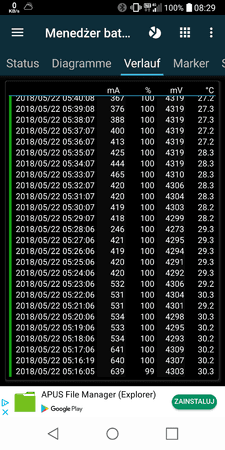

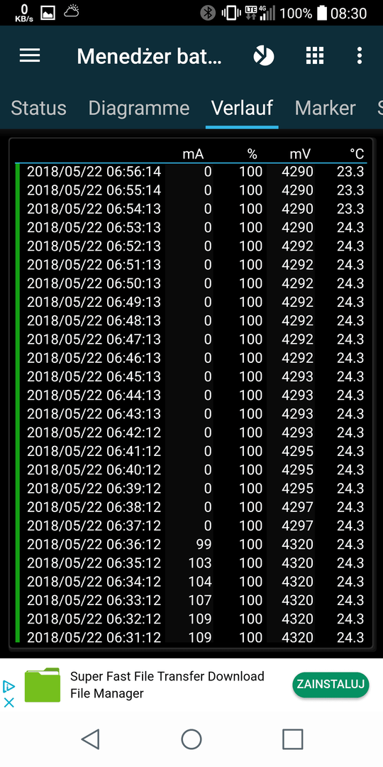

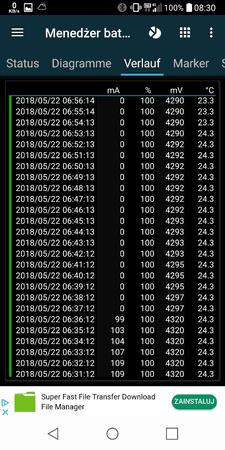

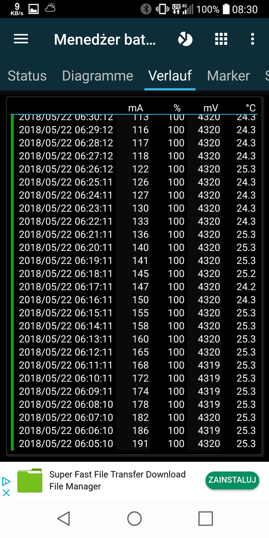

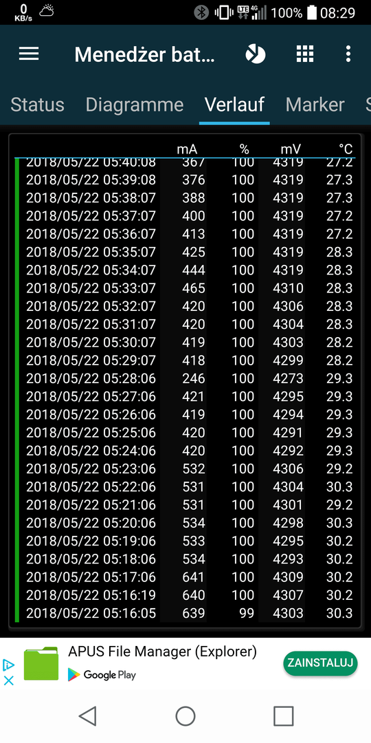

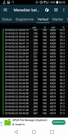

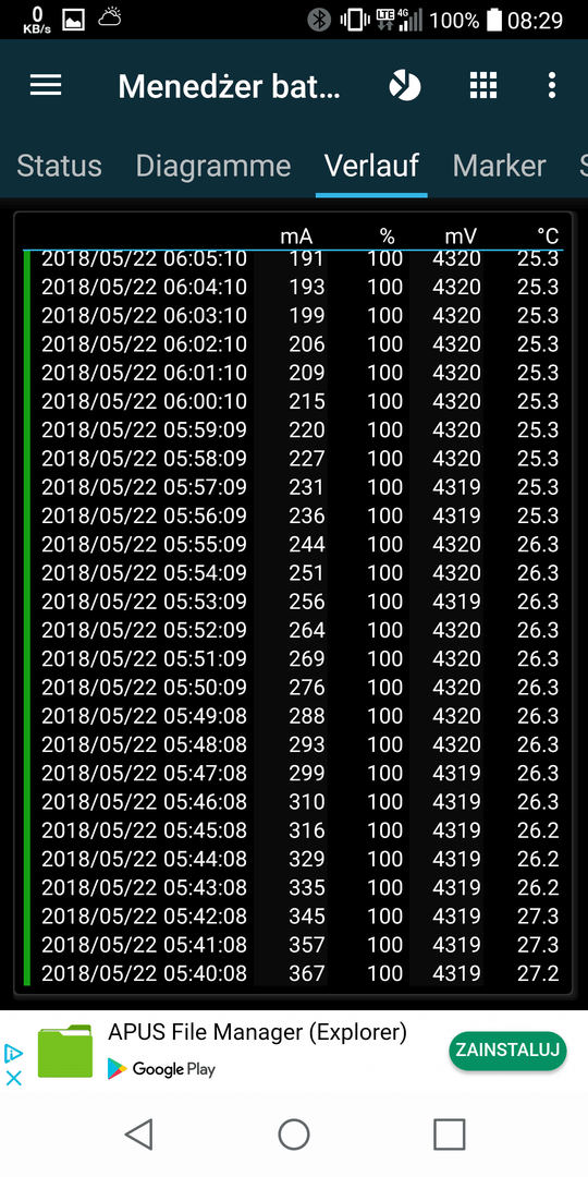

Ditter schrieb:
Mein G6 braucht scheinbar etwas mehr Ladezeit, für einen wirklich randvollen Akku, wie nur die Akku ist 100% Geladen Anzeige.
Ich will damit Sagen, ich muss mein G6 noch etwas länger Laden wie nur auf die 100% Anzeige zu vertrauen, damit es bei meinem G6 zu einem tatsächlichen randvollen Akku kommt, der dann das G6 auch wieder zu der sehr langen durchhaltenden 100% Akkuanzeige bringt.
Mag sein dass das G6 NUR bei mir so tickt, mir ist das halt nur wiederholt aufgefallen. Das soll auch kein Wissenschaftlicher versuch sein, ich räume durchaus ein dass das auch alles Zufall sein könnte.
Deine Beobachtung ist richtig. Das G6 wird noch 1h 20min witergeladen, nachdem die 100% erreicht wurden. Der Ladestrom variert dabei zwischen 650 und 100mA. Erst dann wird die Ladung abgeschaltet. Siehe Screenshots vom Ladevorgang.
Edit: geladen habe ich mit einem PD Ladegerät.

Chano77 schrieb:
Ich kann jetzt noch keine Screenshots vorzeigen, aber wenn ich beispielsweise mit googlemaps navigiere und Standort + mobiles Internet aktiv habe bei automatischer Displayhelligkeit, dann läuft der Akku runter wie eine Sanduhr.
Kann ich nur bestätigen. Nutze das G6 bei Wanderungen. Dabei navigiere ich noch nicht mal, sondern nutze es nur zur Standortbestimmung. Komoot läuft im hintergrund und ich schalte das Display alle paar Minuten ein, manchmal auch eine halbe Stunde gar nicht, um meine Position zu überprüfen. Nach spätestens 7h is der Akku leer.
