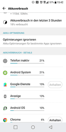

Gibt's hier neue Erkenntnisse?
Mein Akkuverbrauch ist jenswits bin gut und böse.

GPS vielleicht dauerhaft an...?!
Also ich hab das GPS seit einiger Zeit permanent an, da ich im Akku-Verbrauch keinen nennenswerten Unterschied feststellen konnte. Denke nicht, dass es daran liegt.
GPS hab ich auch dauerhaft an und kann mich über die Akkulaufzeit nicht beschweren. Liegt es eventuell an einem schlechten Empfang? Hatte auch schon bei meinen letzten Geräten festgestellt dass dies ein Akkufresser sein kann.

Generell würde ich sagen, dass 18 Prozent in 3 Stunden zuviel sind. Der Screenshot ist aber erstmal nicht aussagekräftig, weil nicht ersichtlich ist, wie das G6 in den letzten 3 Stunden genutzt wurde.
Ich tippe mal auf Medienindexer der vergeblich versucht eine evtl. korrupte Datei zu parsen.. Android system und Google Dienste mit so großem Prozentualen Anteil ist seltsam.. Mal an einen Computer hängen und mit adb die Logs anschauen..
Ja, der Medienscanner. Ich räume zu oft auf, daß der ein Problem werden könnte,aber erst nachdem der Datenmüll, hauptsächlich Cache-Inhalte, mir mal total das Handy verlangsamt und spürbar erhitzt hatte, bei entsprechend verringerter Laufzeit. Das war noch ein Dualcore-Gerät, da reichten 20 000 Cachefiles für den Zusammenbruch. Aber nur so lange, bis der Scanner fertig war, das dauerte da ein bis zwei Stunden nach dem Booten. Heute bräuchte es die x-fache Datenmenge, aber die ist auch schnell beisammen.
