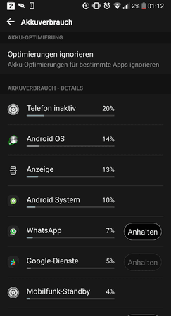

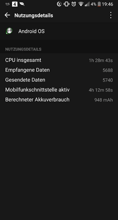

Servus Zusammen,
Danke für die ganzen Tipps.
ich habe nun die letzten Tage vieles ausprobiert...Handy auch kpl. neu aufgesetzt. Was mir nun aufgefallen ist, bzw. was weiterhin mein Problem ist. Am Wochenende mit viel wlan kam ich auf eine Akkuzeit von 24 Std und knapp 4 Std DOA. (siehe Foto wo Inaktiv auf Platz 1. ist. Unter der Woche mit...Frühs raus...12 Std später heim mit ausschließlich mobilen Daten, frisst Android OS immer um die 22-25%. Was mit Auffällt (siehe Foto) Mobilfunkschnittstelle aktiv, hat einen extrem hohen Wert. Ich komme von IOS und weiß zwar nicht genau was das bedeutet, aber hat das was mit dem Netz bzw. meiner 3G Verbindung zu tun? Habe wirklich sämtliche Stromfresser aus. Keine wlan suche oder Standort. Mein D1 Netz hat auf der Arbeit eigentlich ein gutes 3G Netz (habe kein LTE).
Habt Ihr noch eine Idee? Muss sagen auch wenn die Akku Laufzeit bei iPhones nicht besonders sind...Schon ein Wahnsinn in wie weit Android beinflussbar ist bzw. was man alles probieren muss/kann

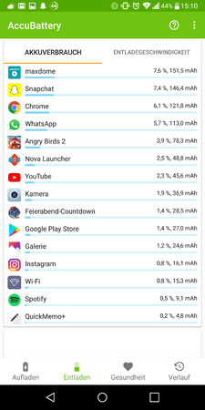

Bist Du sicher, dass nicht irgendeine App zu stark am Akku nuckelt?
Das wäre auch meine Vermutung.

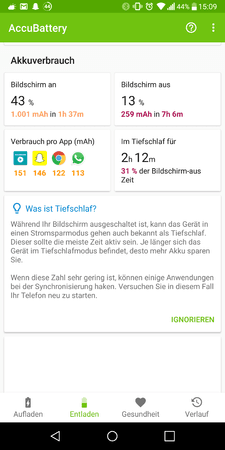

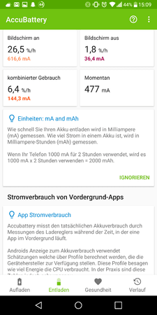

Screenshot_2018-02-05-15-09-48.png Screenshot_2018-02-05-15-09-56.png Screenshot_2018-02-05-15-10-05.png
Warum da jetzt doppelt hochgeladen wurde weiß ich nicht aber wie ihr seht tut keine App den Akku überbeanspruchen

Du hast nur 31 Prozent Deep Sleep, d. h., irgendeine App lässt dein G6 nicht schlafen.
Reaktionen: Emyry
Ja ist sonst höher, ich habe heute nur das Handy ständig in der Hand
Wobei 100%ig rund läuft der auch nicht stimmt schon
Das sollte unabhängig davon sein, ob du das Handy in der Hand hast. Bei AccuBattery ist die Display-On-Zeit schon rausgerechnet. Angegeben ist also die reine Deep-Sleep-Zeit bei abgeschaltetem Display.
