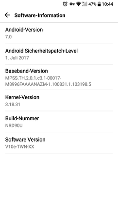

Diese... Habe ein H870DS

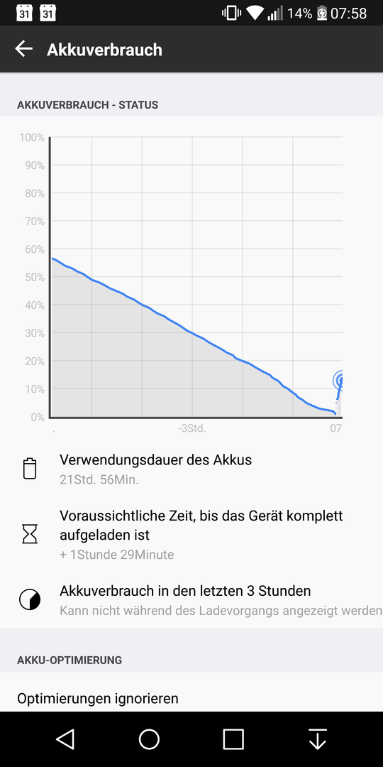

In die Diskussion würde ich gerne einsteigen.
Als ich gestern gegen 23 Uhr ins Bett bin, hatte ich 76%. Ab 23 Uhr stellt sich bei mir das AOD aus.
Heute morgen um 7 war mein Handy dann aus. Ich hatte schon Panik, es wäre defekt, bis ich es an die Steckdose angeschlossen habe: Akku komplett leer.
Mein G6 hat also in knappen 8 Stunden 76% Akku verloren...!?
wie kann denn sowas sein?
Softwareversion: v10t-EUR-XX

Du hattest einen wakelock, sprich, irgendeine App hat dein Handy davon abgehalten, in den sleep modus zu wechseln.
Um das festzustellen, befindet sich unter der von dir geposteten Statistik die Auflistung der Verbraucher, dort sollte stehen, wer am meisten gezogen hat (da hättest du aber gleich schauen müssen, wahrscheinlich ist es jetzt durch das herumspielen schon wieder weg).
In der Regel sind falsche Einstellungen oder fehlerhafte Apps für sowas verantwortlich.
Hab ich heute morgen sogar direkt gemacht - die genauen werte habe ich nicht mehr im Kopf, aber der größte Teil viel auf die Anzeige und ganze 38% auf Telefon inaktiv. An Platz drei war dann "Android System". Eine App hat da also nicht wirklich reingehauen.
Bearbeitet von: 1907 - Grund: Unnötiges Voll-Direktzitat entfernt - Bitte Antworten Button verwenden - 1907
Vielleicht eine blöde Frage, aber da wir es in dem anderen Thread ja gerade von dem dtts Problem hatten. Wie hast du deine Display-Ausschaltezeit eingestellt? Wenn die Zeit auf "Nie ausschalten" oder sowas steht, hast du es vielleicht über den double tap im Nova auf den schwarzen Bildschirm geschickt, sodass es dir ewig lange ein schwarzes Bild aufs Display projeziert hat, anstatt das Display auch wirklich auszuschalten.
Ansonsten, klicke beim nächsten Mal mal die einzeln angezeigten Verbraucher an, dann zeigt er dir, wie lange das Display wirklich an war (wenn da 8 Stunden steht, ist der Fall ja klar :D ) und bei Android System und Phone inactive schau mal, wie lange die einzelnen Prozesse das System wachgehalten haben. Dass "Telefon inaktiv" recht hohe Werte hat, ist übrigens erst mal kein Alarmsignal. Die Statistik zeigt dir ja immer dynamisch, welche App von dem bisher verbrauchten Strom wie viel gebraucht hat. Die Liste kann also nie ganz leer sein. :)
