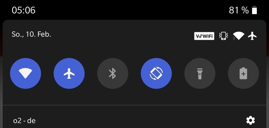

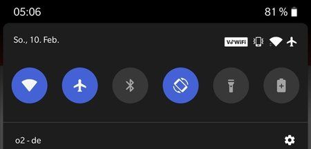

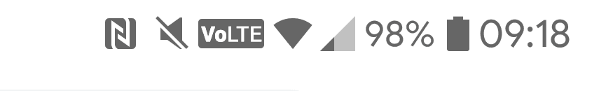

Was ist ein VoLTE Symbol? Ich frage nur, weil das glaube ich keiner kennt. Es gibt ein Symbol für VoWIFI, also WiFi-Calling, das ist neben dem W-LAN Symbol. Und das geht natürlich auch nur wenn Du mit WLAN verbunden bist. In welchem Netz bist du? Denn normal geht bei o2 alles beide ohne Probleme standardmässig. Ob es was bringt neue APN anzulegen die mit denen deines Providers nicht übereinstimmen, weiss ich nicht. Hast Du einen LTE Vertrag? Ansonsten geht es natürlich auch nicht. Berichte mal was Dein Provider dazu sagt

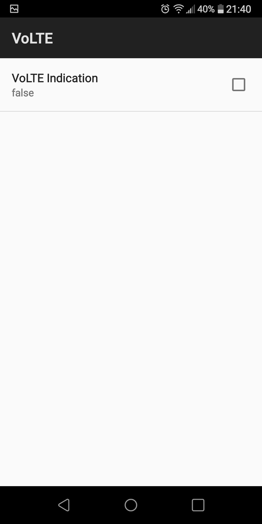

Das VoLTE Symbol kann man im Hidden Menü aktivieren, ist auch hier im Forum irgendwo zu finden. Sieht so aus: Screenshot_2019-02-09-09-18-04-1.png

Ah gut zu wissen. Ich hatte das G6 und habe das nie gesehen, derzeit habe ich das G7 und da wird VoLTE anders angezeigt. Gruss
@michi96 Also ich bin auch bei winsim und da ist alles standartmäßig aktiviert. Generell im o2 netzt muss man nichts mehr machen. Hab zwar kein G6 mehr aber es fubkfunktion beides.

Hab inzwischen auch eine Antwort von winsim bekommen und wie @Olley schon sagte ist dort beides standardmäßig aktiviert.
Also müsstes es bei mir eigentlich laufen. Hab die APN Einstellungen jetzt wieder auf Standard zurückgesetzt und neugestartet. Dann war das WiFi-Calling Symbol auf einmal zu sehen. Gleich getestet, funktioniert wunderbar!

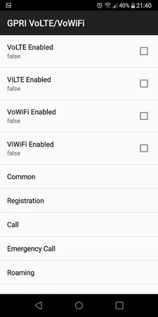

Der hier beschriebene Weg geht leider (jedenfalls bei mir im O2 Netz und H870 LG G6) nicht mehr mit dem Update auf Android 9 Pie. Da ich in meiner Wohnung nur schlechten Empfang habe, war das mit VoWifi eine tolle Sache.
Ich habe inzwischen alles (für mich) Mögliche probiert, aber mir löscht es immer wieder die Haken unter Field Test -> IMS Setting, VoWifi/ViWiFi und setzt beim Neustart alles (auch die UX Einstellungen) bis auf den Wifi Calling Toggle im SVC Menü zurück. LG hat anscheinend einiges am Interface und den Einstellungspunkten und - daten verändert, daher geht es wohl nicht mehr. VoLTE funktioniert noch einwandfrei übrigends.
Schade dass LG es nicht schafft diese Funktion bzw. die erforderlichen Daten in ihre Firmware zu integrieren und jetzt auch der do it yourself Trick nicht mehr funktioniert. Nur als Warnung für diejenigen, welche die Funktion dringend brauchen.
Vielleicht kennt sich ja jemand aus und findet einen neuen Weg (wäre natürlich klasse :D)

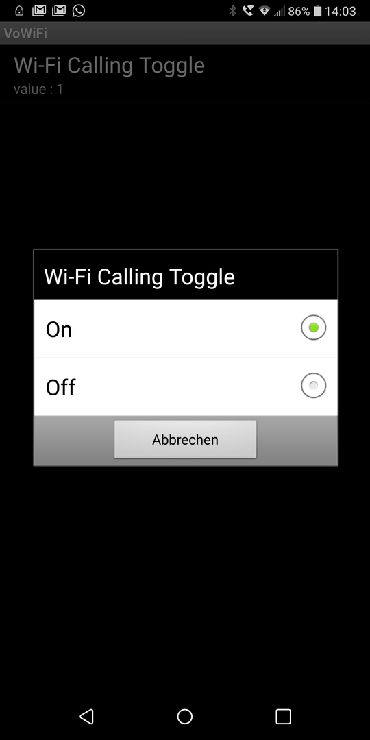

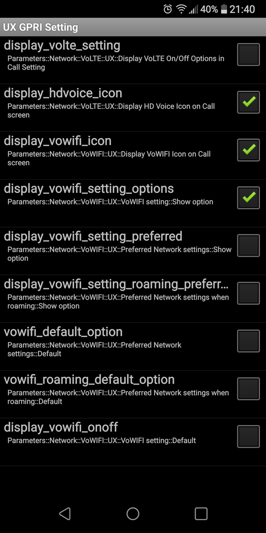

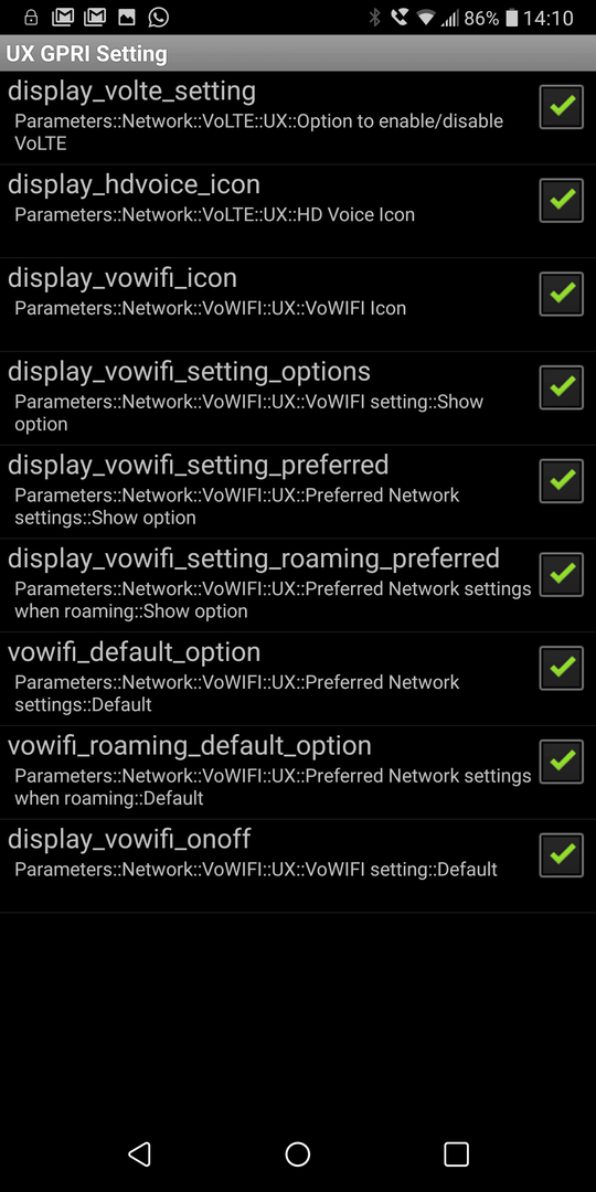

chesterby schrieb:
@tp-one
Geben Sie *#546368#*870# ein, dann SVC Menü -> VoWiFi -> WIFI Calling Toggle.
Jetzt um ein solches Menü wie bei mir zu bekommen, *#546368#*870# -> Field Test -> GPRI VoLTE/VoWiFi -> UX
Eventuell ist danach ein Neustart erforderlich.
Hab ein G6 H873 und Update auf Pie gemacht.
Wenn ich die Häkchen setze und Neustart mache, dann sind die Häckchen wieder weg.
Bei euch auch?

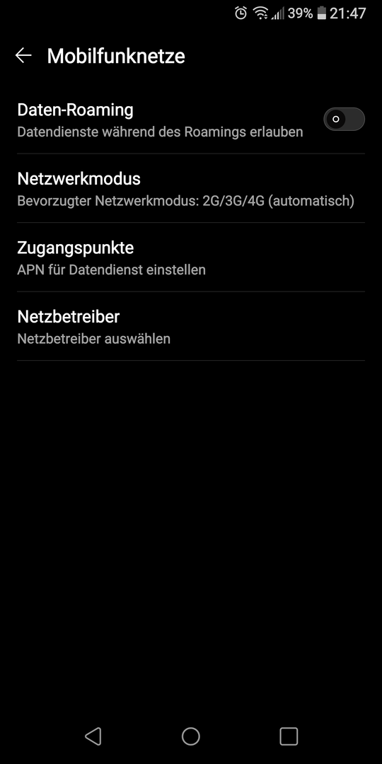

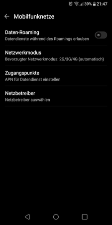

@alicio VoLTE hat bei mir (H870 im O2 Netz) schon immer funktioniert und tut es auch noch. Hast du VoLTE in den Einstellungen aktiviert?(glaube unter Netzwerk/Mobilfunknetz)

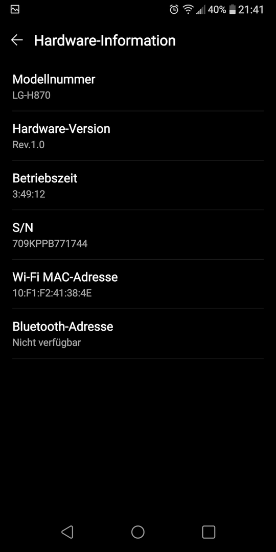

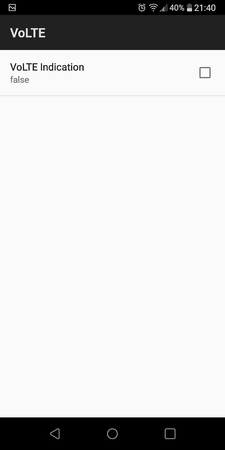

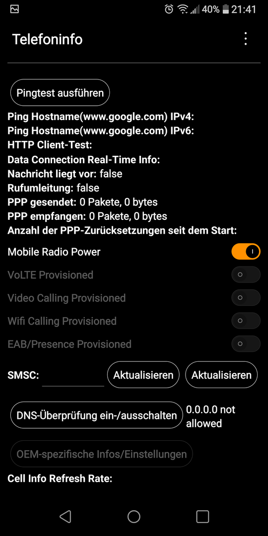

Hab nun ein H870 geholt und bei mir zeigt er kein VOLTE an, siehe Screenshots.
Android 9 und O2.
Oder braucht es paar Tage bis es im O2 Netz registriert wird?

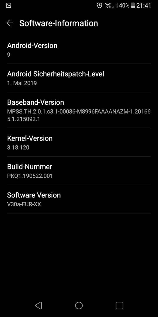

Kannst du bitte ein Bild machen deiner Software Version?
Heute gab es ein Update auf 30b aber trotzdem kein VoLTE bei mir.
