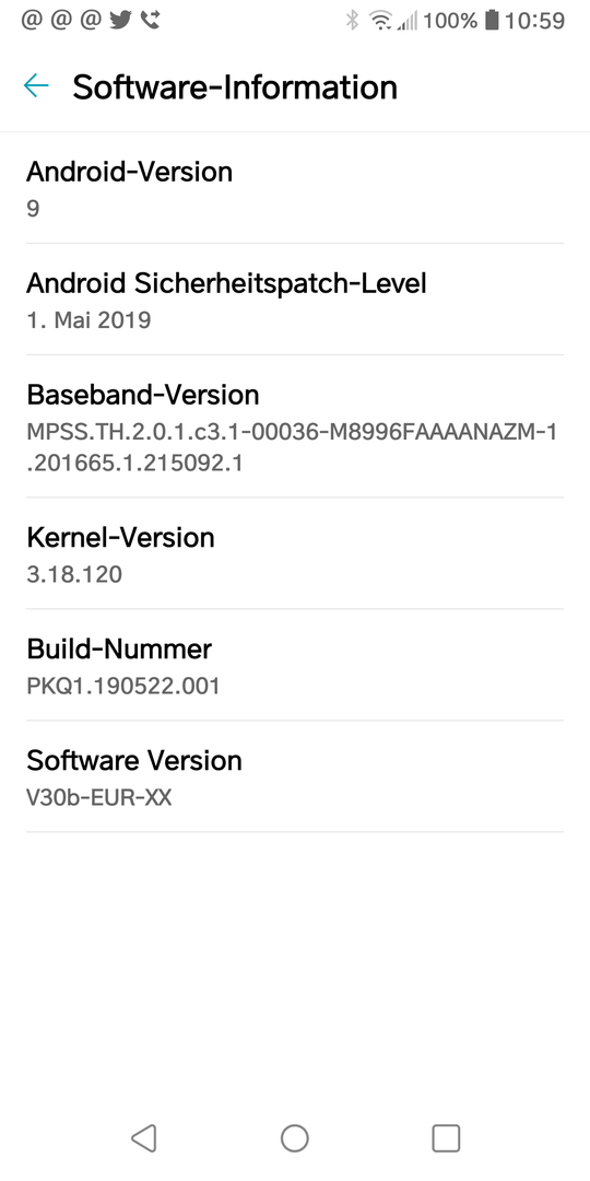

V30b-EUR-XX

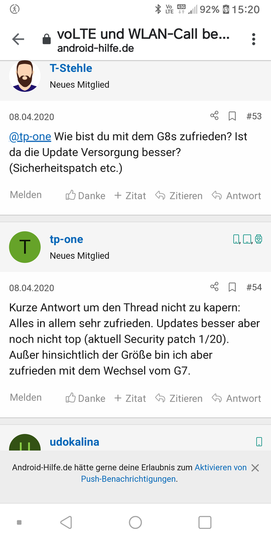

@tp-one Wie bist du mit dem G8s zufrieden? Ist da die Update Versorgung besser? (Sicherheitspatch etc.)
Kurze Antwort um den Thread nicht zu kapern: Alles in allem sehr zufrieden. Updates besser aber noch nicht top (aktuell Security patch 1/20). Außer hinsichtlich der Größe bin ich aber zufrieden mit dem Wechsel vom G7.

Hab auch die Firmware/Softwareversion V30b-EUR-XX
