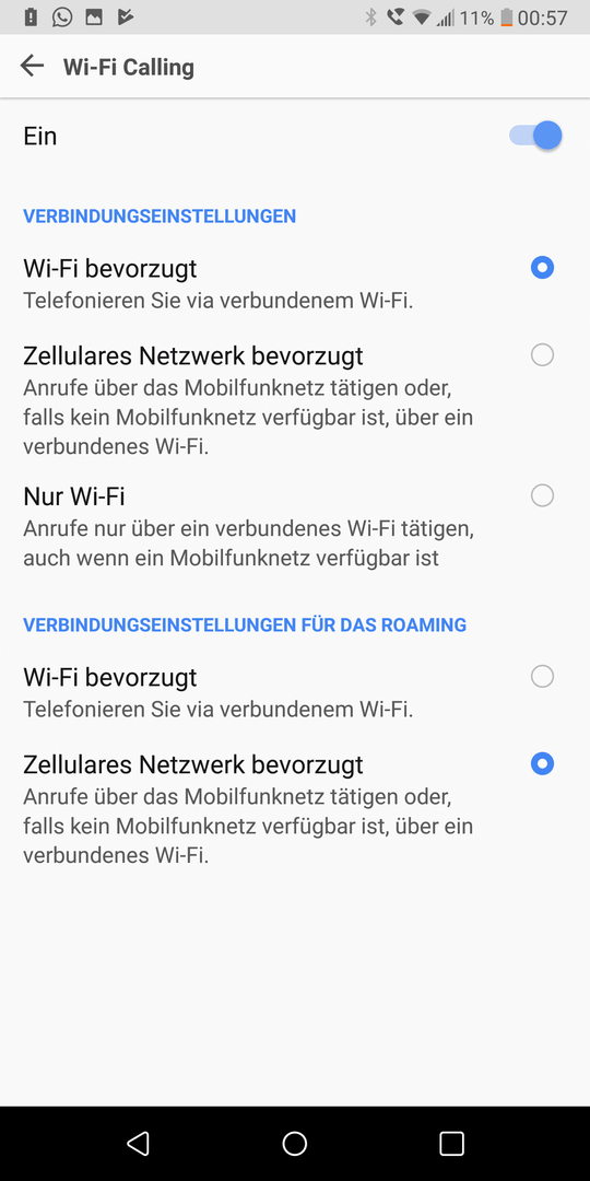

Hallo ich bin bei o2 direkt. Die VoWiFi läuft (ich bekomme Anrufe wenn auch kein Netz vorhanden ist) , wegen volte weiss ich nicht (weiss nicht wie man das testen kann). Ich habe h870.

Aber hallo, das wäre ja eine mittlere Sensation wenn VoWifi im O2-Netz mit dem G6 endlich ginge. Offiziell geht's lt. O2 nämlich nicht. Ich warte seit Monaten auf dieses Feature, auch das Oreo-Update hat bei mir nichts gebracht. Vielleicht suche ich ja nur an der falschen Stelle nach dem Menüpunkt. Könntest du bitte beschreiben, wo man das Wifi-Calling-Menue findet? Und ggf. noch ein Screenshot bzw. die APN-Konfiguration (Einstellungen->Netzwerk&Internet->Mobilfunknetze->Zugangspunkte)? Möglicherweise habe ich dort falsche Daten drin. VoLTE geht bei mir übrigens von Anfang an problemlos.

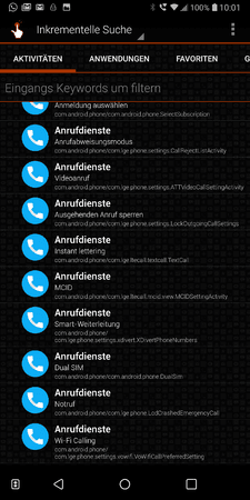

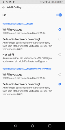

ich habe was wichtiges nicht erwähnt. Um Menüpunkt zu finden, geh in QuickShortcutMaker ( in playstore erhältlich ) und finde unter Aktivitäten "Anrufdienste", in der Liste von Anrufdienste finde ein Aktivität mit VoWiFi ( auf dem Screenshot ganz unten ) Screenshot_2018-07-24-10-01-24.png
Reaktionen: tp-one
Danke für die fixe Antwort. Leider führt diese Methode bei mir nicht zum Erfolg. Ich hatte es schon versucht den Dienst direkt zu starten. Das funktioniert auch, aber bei mir erscheint ein völlig anderes Menue als auf deinem Screenshot. Und, wichtiger, trotz Aktivierung der Funktion im Menue ist Wlancalling nicht möglich. Deshalb meine Vermutung, dass meine APN-Konfiguration eventuell das Problem sein könnte. Wobei ich eigentlich die O2-Standardwerte benutze, VoLTE und HD-Voice auch prima funktionieren. Schade, ich hatte gehofft endlich eine Lösung gefunden zu haben. Trotzdem vielen Dank für den Tipp.

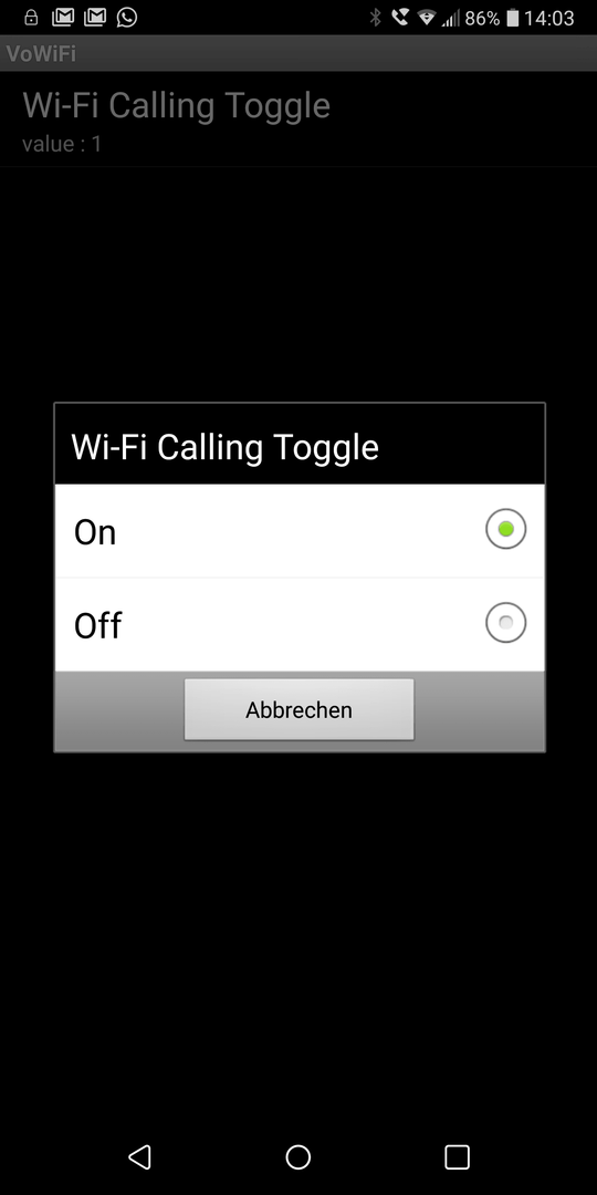

Geben Sie *#546368#*870# ein, dann SVC Menü -> VoWiFi -> WIFI Calling Toggle.

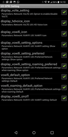

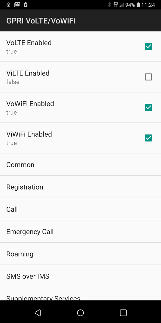

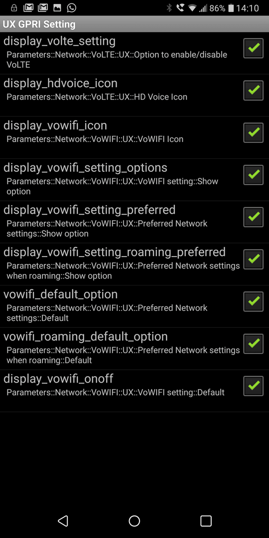

Jetzt um ein solches Menü wie bei mir zu bekommen, *#546368#*870# -> Field Test -> GPRI VoLTE/VoWiFi -> UX
Eventuell ist danach ein Neustart erforderlich.

Das Menue konnte ich so tatsächlich “anpassen“ allein die Funktion ist dennoch nicht gegeben. Obwohl ich es aktiviert habe, ist das WLAN-Calling-Symbol nicht vorhanden und das Telefon nicht entsprechend angemeldet. Es bleibt mir unerklärlich, wie es mit dem gleichen Gerät, beim selben Anbieter mal geht und mal nicht.

versuchen Sie noch bei *#546368#*870# -> Field Test -> IMS Setting, ViWiFi Kästchen zu aktivieren, automatisch aktiviert sich VoWiFi. Starten Sie Handy neu und es soll klappen.
Reaktionen: tp-one
Leider bleibt es beim funktionslosen Zustand. ViWifi + VoWifi lassen sich aktivieren, nach Neustart ist VoWifi aber wieder ohne Haken. Die Lösung muss an anderer Stelle liegen.

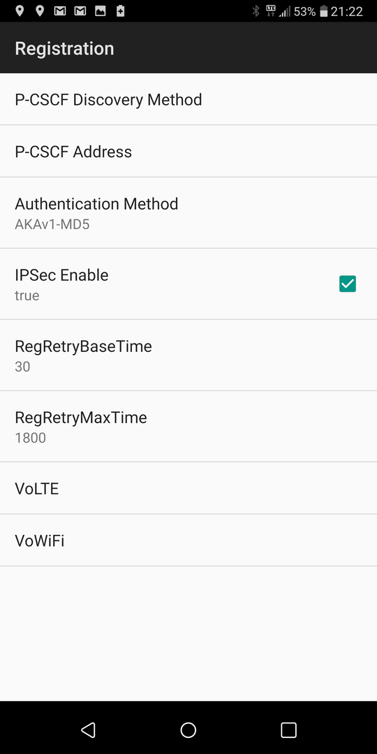

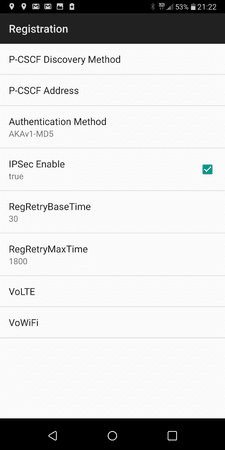

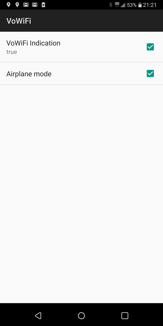

ich hoffe ich habe es endlich, der letzter Menüpunkt muss "VoWiFi indication" sein.
Gehen Sie zu Field Test - > GPRI VoLTE/VoWiFi - > IMS - > Registration
Dann bei Registration - > VoWiFi und da VoWiFi indication anklicken.
Schauen Sie noch das alles was wir davor gemacht haben aktiviert ist. Am Ende Neustart.
Ich hoffe das es diesmal klappt!
