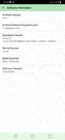

Ich habe das G7 gebootet bekommen mit einer nicht Telekom SIM, bei der ich in einem anderen Telefon die PIN Abfrage entfernt habe. Die Prepaid SIM ist übrigens abgelaufen und bucht sich in kein Netz mehr ein, weiß nicht ob das wichtig ist.
Übrigens ohne irgendeinen SIM rein-raus Trick.
Hier die Software
Anscheinend hat das Gerät jetzt die congstar SIM "vergessen" und bootet anstandslos neu mit einer anderen noch aktiven SIM (nicht Telekom).
