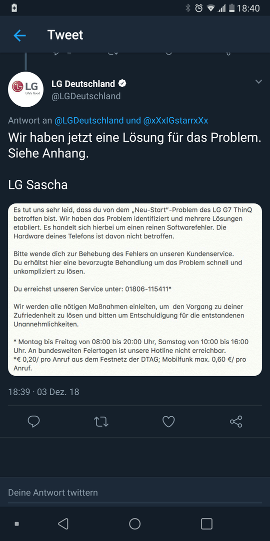

❗❗❗❗❗❗Leute hab wieder eine Nachricht von LG über Twitter erhalten es gibt wohl eine Lösung❗❗❗❗❗laut Hotline MUSS es eingeschickt werden

@Kalki
bitteschön, gut das ich ein bisschen helfen konnte
ich habe bei der Hotline angerufen !!!!!!!!
man muss sich bei lg mit dem Handy registrieren, danach anrunfen.
dann bekommt man innerhalb 24-48 Stunden einen Versandschein per Email zugeschickt.
dann muss man eine Rechnungskopie beilegen, nochmals den Grund beschreiben und angeben, ob eine
Datensicherung gemacht werden soll.
Mir sagte man eben an der Hotline, dass die Reparatur 10-14 Tage in Anspruch nimmt.
Für diejenigen vielleicht hilfreich, die noch keine konkreten Daten kennen.

@amico81 bei mir hat keiner was von Daten retten gesagt
@Echobrain vorallem geht es um die Garantie Ich weiß nicht wann das nächste Update kommt und ob es nicht wieder so endet. Ich werde meins (letztes) LG einschicken
@IGstarr ich fand die Hotline jetzt auch nicht unbedingt freundlich. klang so als wollte jemand den Feierabend erbeisehnen.
ich frage mich jetzt, ob alle registrierten Kunden bei LG per Mail den Voucher kriegen? Weil ich jetzt am Telefon keine Angabe
zu meiner Email machen musste....du etwa?
@IGstarr ,
Der Hotlinemitarbeiter meinte zu mir,dass alle Versuche aus Korea abgeblasen worden sind.
Ich werde morgen in den Elektromarkt gehen und von dort einschicken lassen.
So wurde es mir angeraten. Wünsche Euch viel Glück.
Reaktionen: amico81
@Echobrain werde ich auch machen @ Mediamarkt
Reaktionen: Echobrain
@Echobrain hahahha wie abgeblasen hahahha das ist ja eine top Einstellung. Laut Mitarbeiter soll der "Aufenthalt" des Smartphones 6-8 Tage dauern. Aber was machen die ein neues Update aufspielen (oder ein altes =) und das wars
