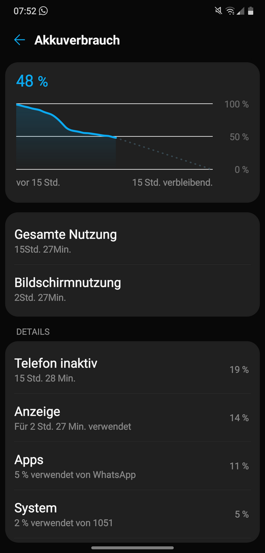

Hier Mal ein Screenshot
@Lupo1
Ich weiß grad nicht, was Dein Screenshot aussagen soll. Ging es Dir nicht um Deinen plötzlich erhöhten nächtlichen Akkuverbrauch?

Hier Mal noch zwei Screenshots, gestern Nachmittag aufgeladen, schaut euch bitte den Verbrauch an.
Das kann doch nicht sein, bei meiner Nutzung bin ich in den ersten Wochen locker 2-2,5 Tage ausgekommen.

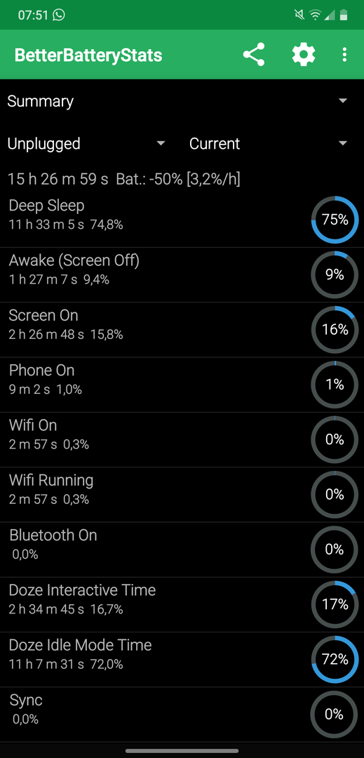

@Lupo1
Hast Du BBS per adb installiert? Ich war auch auf dieses Programm gestossen und hatte es mal ohne adb versucht, das funktionierte aber nicht.
Hast Du mal bei BBS nachgeschaut, wie 75% deepsleep und 72/17 % der beiden Schlummerwerte zusammen hängen? Das versteh ich nicht. Schließen sich deepsleep und doze als zweit verschiedene Zustände nicht gegenseitig aus?

Ich werde heut Abend mal versuchen, ob ich BBS per adb installiert bekomme und dann mal weiterschauen.
Das ist bei mir ähnlich, wie bei @KurtKnaller. GCam habe ich nicht drauf und ich habe nach dem Update einen Werksreset gemacht.
BBS wurde per ADB installiert, bzw. die Berechtigungen vergeben.
Fast alle Apps sind Hintergrundbeschränkt, viel nutzloses an Apps wurde per ADB deinstalliert. Hintergrunddaten sind auch für fast alle Apps aus. Dennoch verliere ich nachts zwischen 8% und 12%. Internet, WLAN, GPS, etc. nachts alles aus. Nur die Weckerapp wird verwendet.

Vorletzte Nacht (ohne BBS) hatte ich ja auch 8% Verbrauch beim stillgelegtem G8s, gestern Nacht "nur" 2%. Unterschied: BBS lief und das Gerät erstmalig aufs Display abgelegt. Auswertung habe ich noch nicht gemacht, nur mal drüber geschaut. 98% deepsleep. Aber doch ´ne Menge Alarms. Ich muss aber im BBS-thread mal die Begrifflichkeiten wie doze idle etc. nachschauen. Auch bei anderen Positionen habe ich Erläuterungsbedarf. Letztlich möchte ich ja wissen, was "normal" ist, was eben nicht und welchen Verbraucher man ohne Verlust auf welche Weise aus dem Verkehr ziehen kann.
