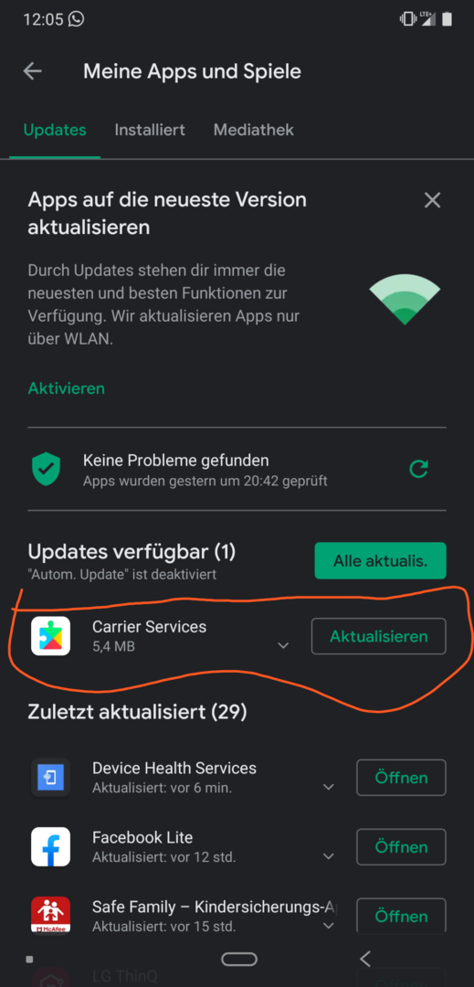

Vielleicht ein kleiner Tipp für alle die vor allem seit ein paar Tagen einen extremen Akku Drain haben:
Ich hatte seit ein paar Tagen einen extremen Akku Drain (wirklich extrem). Das heißt ich hatte screen on time ca. 2,5 Stunden und Abends nur noch 15 Prozent Akku. Und ich habe tagsüber wirklich kaum etwas gemacht außer mal in WhatsApp zu schreiben.
Ich hab erst gedacht das liegt daran dass ich die ganze Bloatware deaktiviert habe. Ich hab dann das Handy zurückgesetzt, alle Updates im Play Store gemacht und gewartet. Und das Problem war immer noch da.
Ich bin durch Zufall auf einen Kommentar im play store bei der App "carrier services" aufmerksam geworden, in dem von Akku Drain gesprochen wurde. Hab dann mal gegooglet und ich habe festgestellt dass das öfter bei der App auftritt.
Ich hab dann einfach die App nicht geupdatet und seitdem hab ich wieder eine sehr gute Akkulaufzeit. Scheinbar zieht die neuste Version ziemlich am Akku.

Vielleicht müsste man diese app mal testweise über ADB deaktivieren. Nachdem, was ich darüber gelesen hab, sollte das keine Nachteile mit sich bringen.
Hast Du ´ne firewall wie z.B. netguard installiert?
Ich hab keine Firewall oder ähnliches. Nur ein paar mainstream Apps installiert.
Ich versuche die carrier services App heute abend mal per ADB zu deaktivieren. 😄
