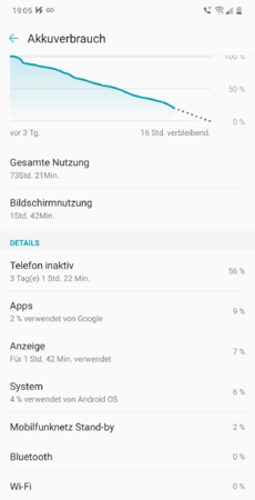

Also mein G8s kommt i.d.R. mit einer Ladung gute drei Tage lang aus, manchmal auch vier Tage. Den Flugmodus nutze ich gar nicht, auch Bluetooth, WLAN und NFC sind aktiv. Ich brauche Bluetooth damit sich mein MiBand mit dem G8s synchronisieren kann, außerdem nutze ich das MiBand zum entsperren.
Ich nutze mein G8s hauptsächlich für Whatsapp, Wetterberichte, und zum betrachten der Sterne (Sky Map). Seit dem letzten Laden habe ich auch ca. 25 Fotos gemacht. So sieht mein aktueller Akkuverbrauch aus:
Interessant ist, dass er bei Bluetooth und Wifi 0% angibt, obwohl mein G8s hauptsächlich mit dem Wifi verbunden ist.

Deine SOT ist ja auch keine zwei Stunden.
Das G8s schafft in der Regel eine SOT von guten fünf Stunden, finde ich für die Leistung und den Akku sehr gut.
Das mit der 0%-Angabe beim WLAN liegt darin, dass es ein 0,xxxx% Wert ist, Android das aber nicht darstellt. Also dein WLAN verbraucht natürlicha uch Strom, allerdings im Vergleich zum Screen oder zum Modem so wenig, dass das eine Prozent eben noch nicht ganz erreicht wurde.

Das G8s schafft sogar mehr als sechs Stunden SOT, kommt aber natürlich darauf an was im Hintergrund läuft. Ich habe die Bilder gepostet da ich glaube dass meine Nutzung durchaus der Nutzung des TE entspricht, so hat er einen Vergleicht.

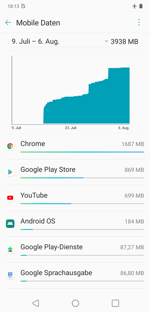

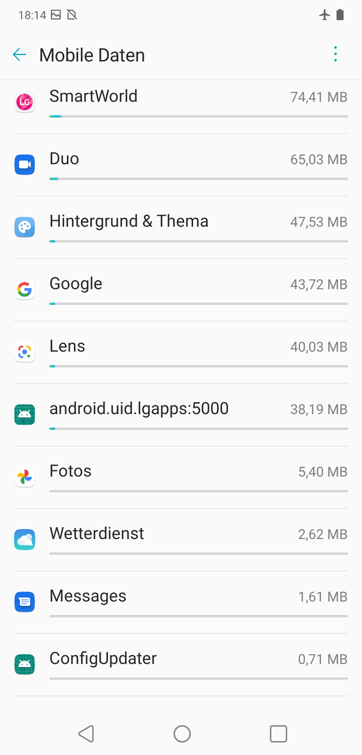

Nachtrag: Unter Netz - Mobile Daten wird ja der Verbrauch einzelner apps aufführt. Ich frage mich, wenn ich Mobile Daten mangels SIM noch nie aktiv hatte, woher kommt dann diese Verbrauchsanzeige. Und: Wieso hat bspw. der Play-Store den zweiten Platz inne, obwohl das Gerät überhaupt nicht bei Google angemeldet ist und ich den Play-Store insofern auch noch nie aufgerufen hatte? Merkwürdig.

@KurtKnaller : Für mich sieht dass nach dem WLAN-Daten aus. Geh mal oben ins Menü (die drei Pünktchen), da sollte ein Menüpunkt sein "Wifi Nutzung anzeigen". Dann kann man zwischen Mobilen Daten und Wifi Nutzung wechseln. Ich weiß aber nicht ob es diesen Menüpunkt gibt, wenn keine SIM-Karte eingelegt ist.

Nee, unter den "3 Pünktchen" gibt es nur Datensparmodus und Netzwerkbeschränkungen. Ja, das ist bestimmt WLAN, aber warum denn unter "Mobile Daten"?

Vielleicht ist es ein Bug, dass bei noch nicht vorhandenen mobilen Daten die WLAN-Nutzung angezeigt wird?
Dachte ich auch schon. Vielleicht wird der WLAN-Verkehr ja auch bei Dir unter Mobile Daten noch eingerechnet? Dann wäre es noch ein größerer Bug. 😉

Nein, mein G8s trennt sauber zwischen den mobilen Daten und WLAN. Schalte ich die oben genannte Funktion aus, werden mir nur die mobilen Daten angezeigt. Ich denke nicht dass das Callcenter irgend etwas damit anfangen kann, deren technisches Verständnis ihrer eigenen Geräte ist ziemlich eingeschränkt, um es mal freundlich zu formulieren. Zumindest beim V30 hatte ich diesen Eindruck.
