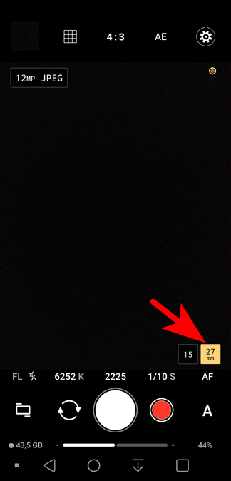

@EinAndi Bei mir wird leider das Tele nicht angesprochen. Ist das bei Dir auch so?
Ich habe noch nicht weiter getestet. Ich sehe auch auf den ersten Blick nicht, wo man die Kameras umschalten könnte, es sei denn mit der Zoom-Geste.
@EinAndi Beim allerersten Start hatte ich dort noch ein Kästchen für das Tele mit größerer Brennweite. Nu´ isses weg.
Zoomen kann man, aber das ist ja dann nur die digitale Vergrößerung.

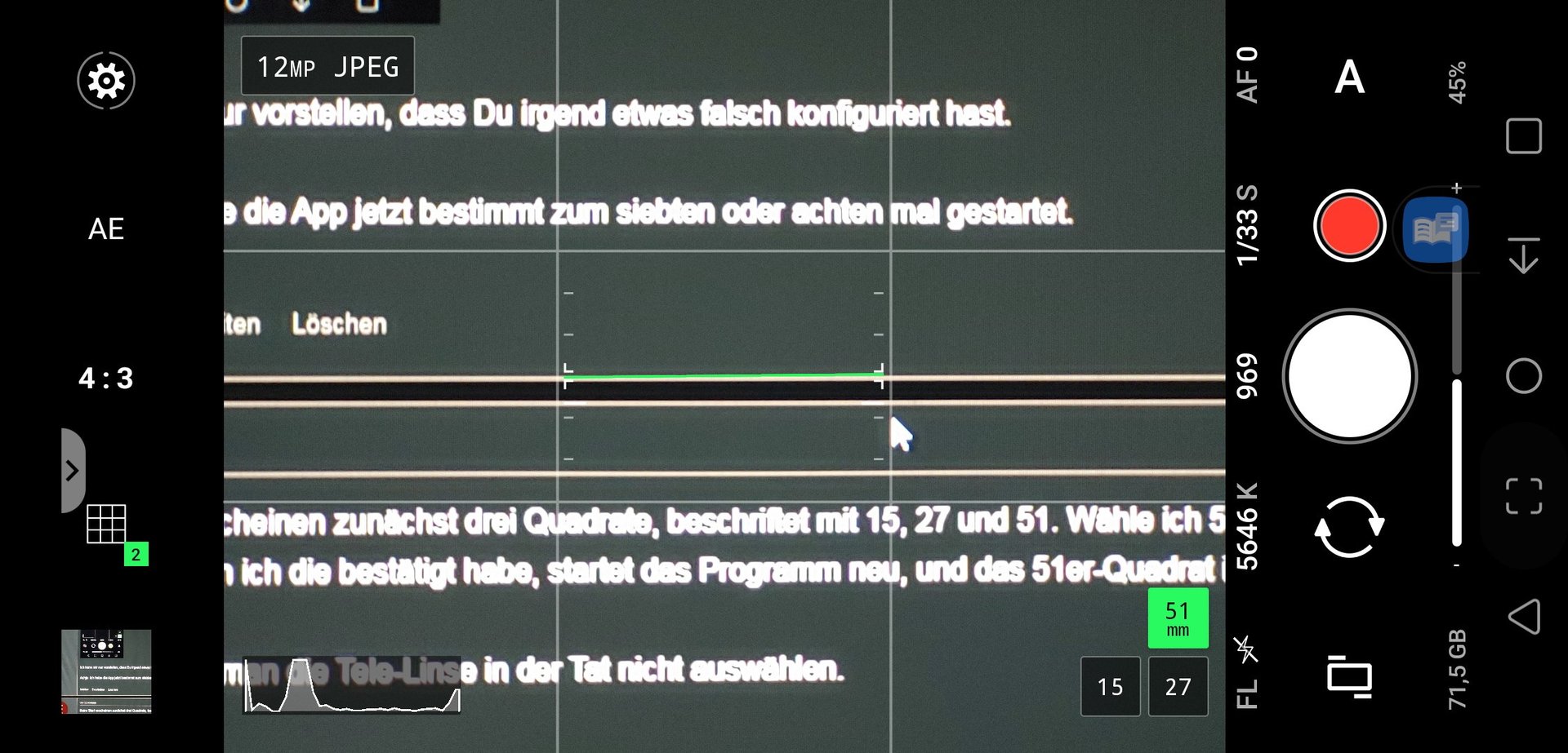

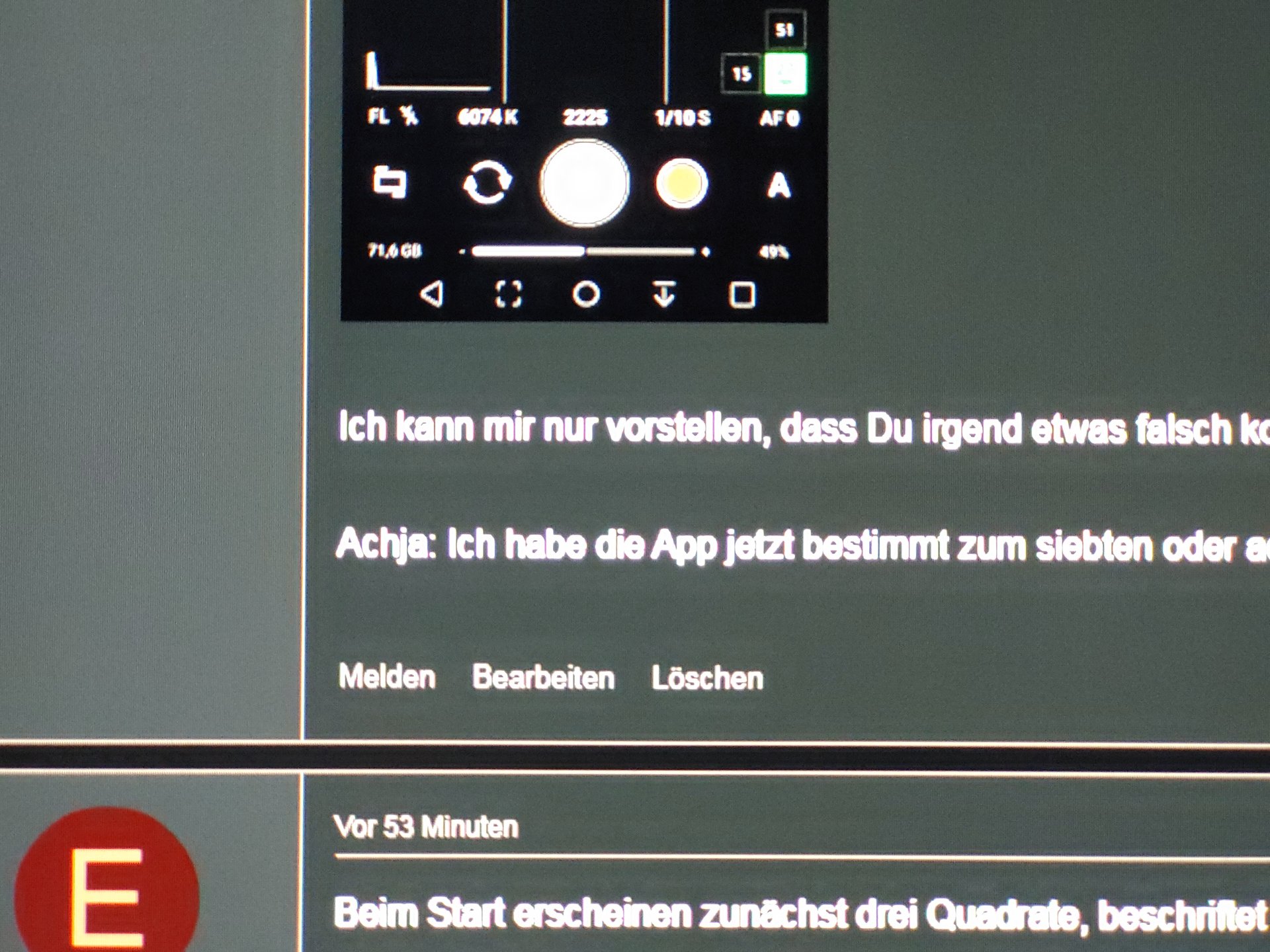

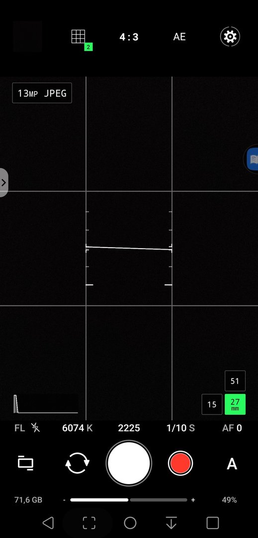

@KurtKnaller : Also ich kann alle drei Linsen auswählen:
Ich kann mir nur vorstellen, dass Du irgend etwas falsch konfiguriert hast.
Achja: Ich habe die App jetzt bestimmt zum siebten oder achten mal gestartet.
Beim Start erscheinen zunächst drei Quadrate, beschriftet mit 15, 27 und 51. Wähle ich 51 aus, gibt es eine Fehlermeldung "Can't connect to camera". Wenn ich die bestätigt habe, startet das Programm neu, und das 51er-Quadrat ist weg.
Deshalb kann man die Tele-Linse in der Tat nicht auswählen.
Ich kann einwandfrei zwischen allen drei Brennweiten hin- und herschalten. Hatte erst gedacht dass er die Tele-Linse vielleicht wegen zu geringer Helligkeit nicht auswählen lässt (was ja bei der Kamera-App von LG der Fall ist), aber auch in einem dunklen Zimmer nimmt er die Tele-Linse ohne Probleme. Habe es vorhin auch mal getestet, er verwendet tatsächlich die Tele-Linse, also kein Digital-Zoom. Ich kann mir nur vorstellen, dass ihr irgend eine Funktion aktiviert habt welche nicht mit der Tele-Linse kompatibel ist.
