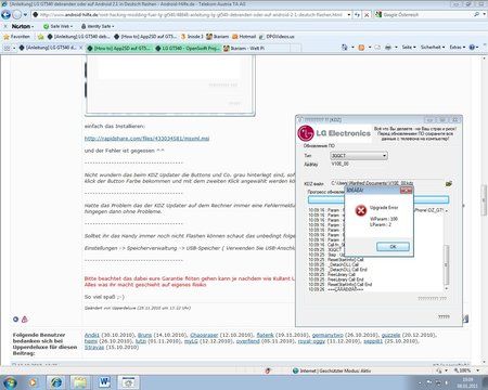

Habe heute mein gt540 bekommen und wollte nun auf 2.1 updaten leider funktioniert das über den offiziellen Updater nicht.Nun habe ich mich zig Stunden Anleitungen durchgelesen. Ich habs jetzt versucht mit dem Englischen KDZ Updater zu flashen leider bekomme ich immer einen Fehler.
Handy USB ist im Debugg Modus
Nutze Windows 7 x64
alles als ADministrator ausgeführt
Wenn ich auf Lunch Software Update klicke geht das Handy auch in den Emergency Mode bricht dann aber nach einigen Minuten mit dem Fehler Upgrade Error
WParam: 100
LParam: 6 ab.
Hoffe Ihr könnt mir helfen.Hier noch meine log:

*Hat sich erledigt .... musste im Gerätemaneger das LG usb Modem deaktivieren dann ging es problemlos.
